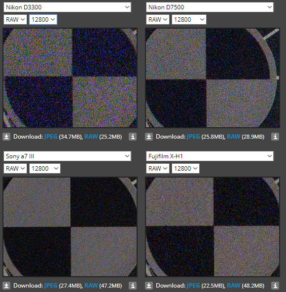

Hier mal ein Vergleich zum Bildrauschen der D3300:
(Quelle:dpreview.com)
*D.h. wenn du das nötige Kleingeld hast, dann wäre eine A7 III natürlich eine deutliche Verbesserung.

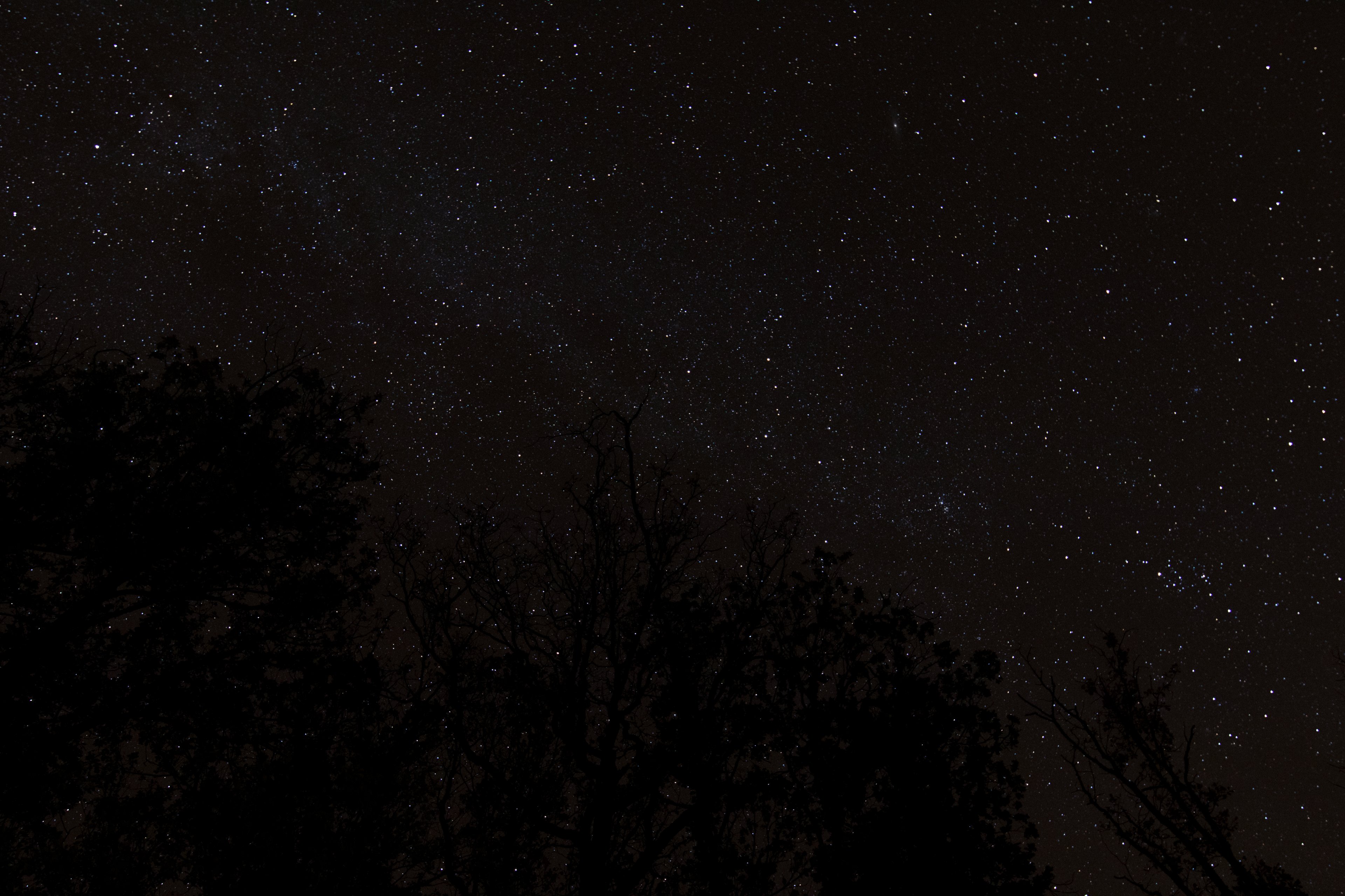

Anbei zwei etwas ältere Bilder die im vergangen Winter noch an einer EOS200D mit 15-30er Tamron und 2.8er Blende entstanden sind. Alles andere als perfekt keine Frage aber vor allem zeigen die Bilder die Wichtigkeit der Punkte 1-5. :) Wobei sofort auffällt, dass die Bilder hier in der Forenansicht bedeutend stärker rauschen als sie
bei mir am PC tun.

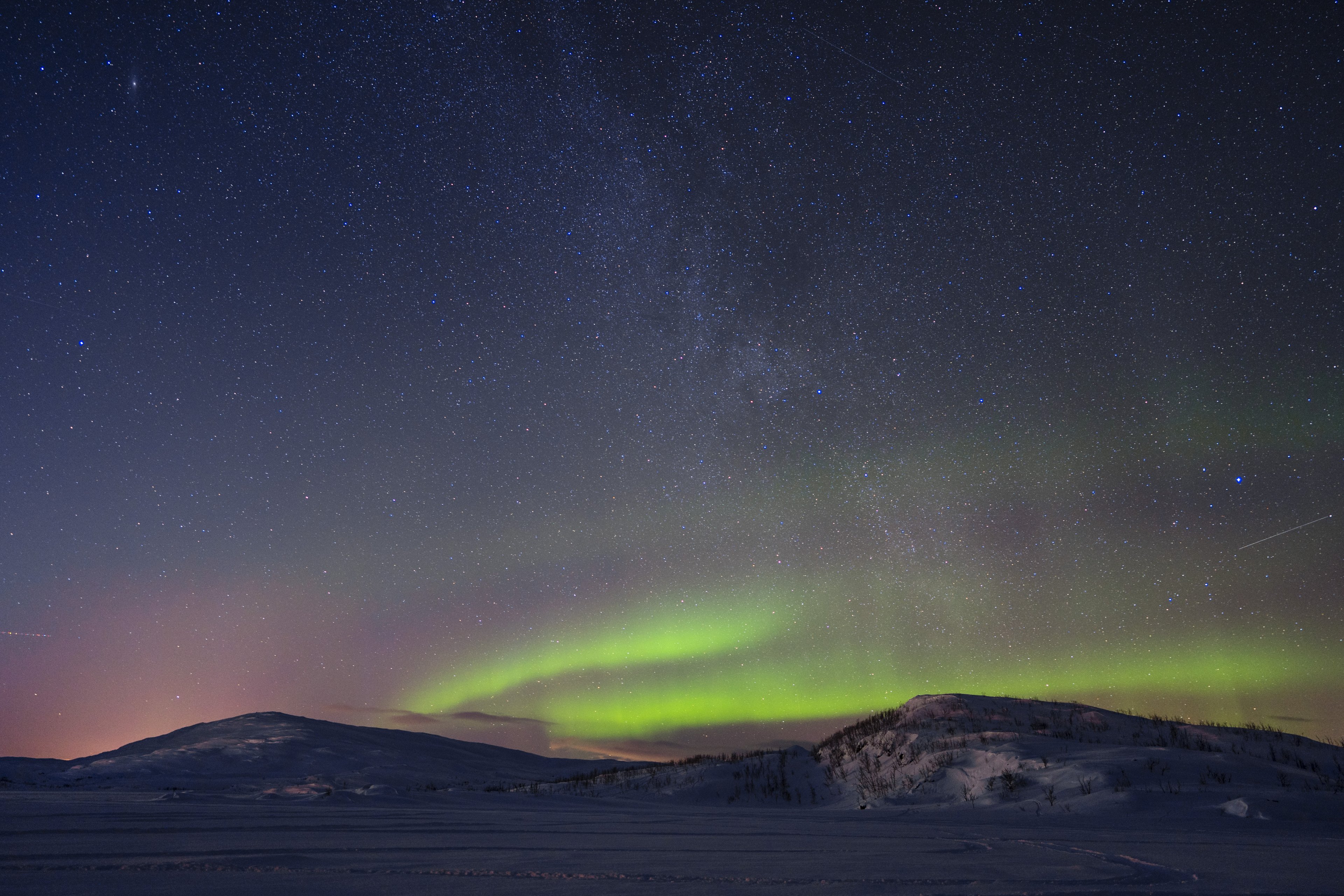

Du kannst trotzdem sehr schöne Bilder machen. Wir waren im Februar in Lappland:
https://www.computerbase.de/forum/attachments/dsc01267-jpg.885986/
Hab nicht gesagt, dass es nicht geht. Aber ohne die Aurora würde das Bild auch deutlich weniger spektakulär aussehen.

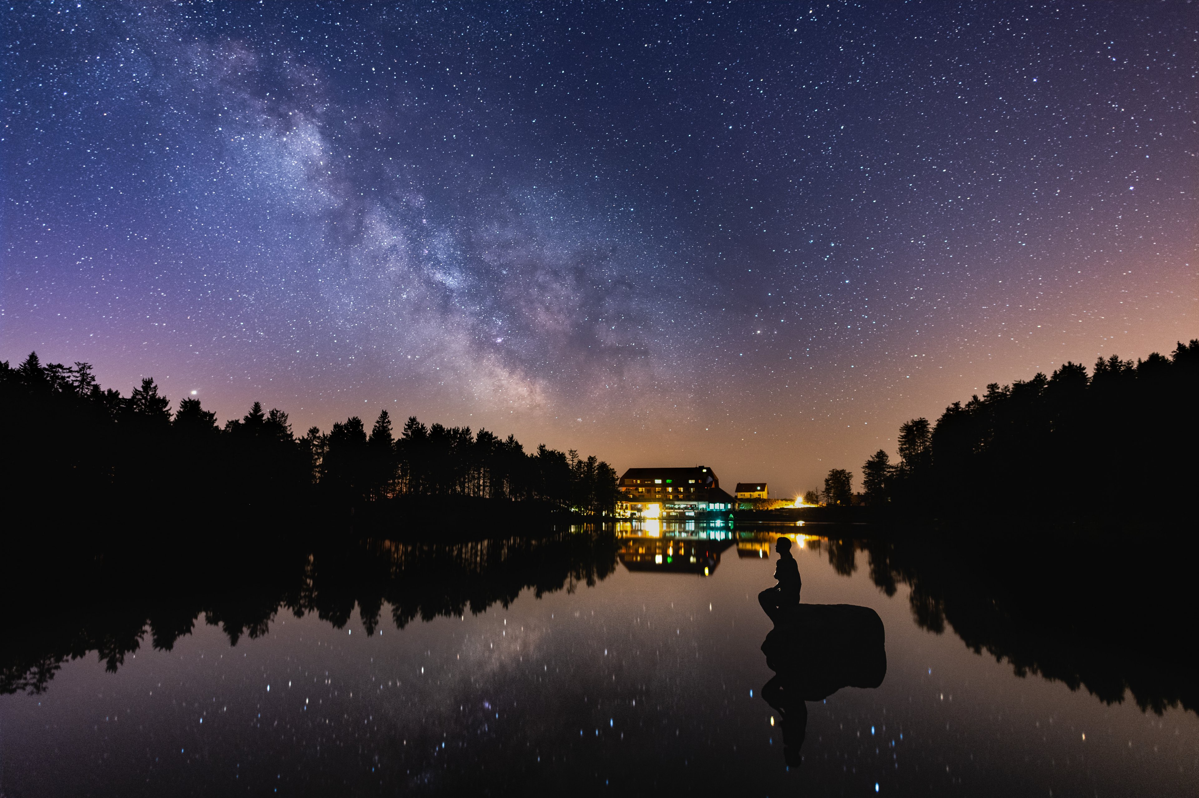

Hier auch eins von mir, es ist noch "work in progress" weil ich mit den Farben nicht ganz zufrieden bin (zu lila):
Entstanden am 28.03.2020 im Schwarzwald.
Der Trip war einige Zeit vorher geplant (wir wussten es ist Neumond und haben den Wetterbericht im Auge behalten)
Anreisezeit ca 1,5 Stunden.
Das Bild ist ein Stack aus 8 Bildern, Nikon Z6, 20mm 1.8G @ f/2.5, ISO6400, 15 Sekunden.
Die relativ hohe Blende ist nötig weil das Objektiv leider zu Coma neigt, wird durch hohe ISO und Stacking wieder ausgeglichen.
Ich habe einen Stack für den Himmel erstellt und einen für die Reflexion im See, die beiden dann Kombiniert.
Wenn wir noch einmal hinfahren würde ich noch bis zur Blauen Stunde warten und ein drittes Bild für die Statue machen.
