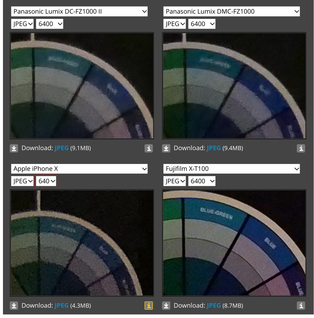

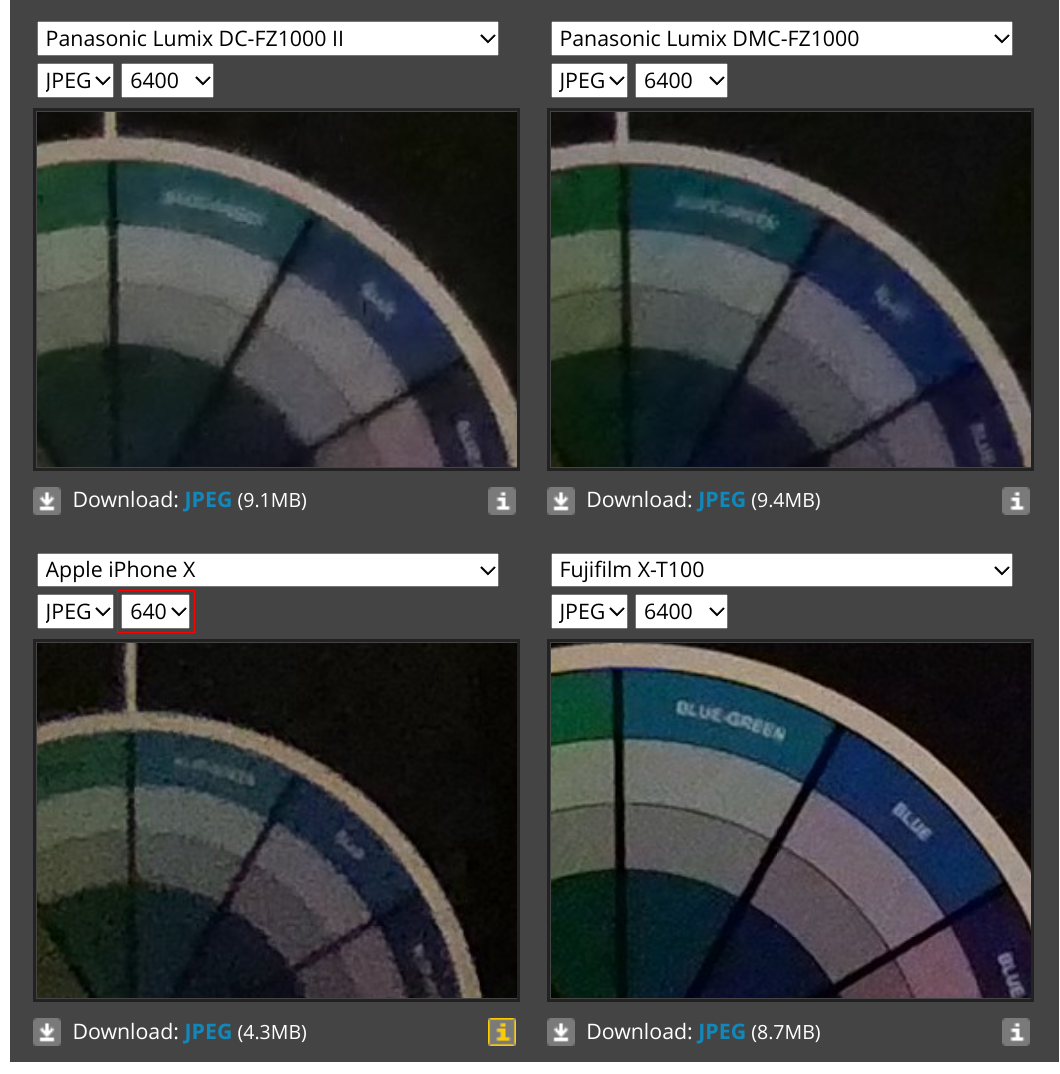

Hier mal ein kleiner Vergleich von Smartphone über 1 Zoll zu APS-C:
Quelle:dpreview.com
Und hier sieht man auch, dass das Smartphone die hohen ISO-Zahlen garnicht zulässt, da man sonst vom Bild nichts mehr erkennt, außer ein paar Farbflecken.
Meine Meinung: Der Sprung von einer sehr guten Smartphone-Kamera zu einer Kamera mit 1Zoll Sensor ist zu klein (außer man möchte mehr Telezoom). Das Smartphone kann den Rückstand der Sensorgröße oft durch mehr Lichtstärke, besseren Bildstabi und mehr Rechenleistung einigermaßen ausgleichen.
Für eine spürbare Verbesserung braucht's da mindestens APS-C mit einem guten, lichtstarken Objektiv und mindestens rudimentärem Wissen über die technischen Aspekte der Fotographie.
Und für dieses immer weiter ins-Bild-Reinzoomen braucht's eine Mittelformat-Kamera mit 100MP. :D
Reaktionen: tidus1979 und BeBur
Puh der Unterschied zwischen FZ 1000 II und einem IPhone X ist wirklich nicht groß - und mittlerweile gibt's das iPhone 13. :o Dagegen ist die Fuji-Systemkamera doch schon ein anderes Level.

Das iPhone hat in dem Bild eine deutlich (!) geringere Empfindlichkeit als die anderen 3 Kameras und dennoch sieht das iPhone-Foto am schlechtesten aus.
Kannst du dir vorstellen, wenn du dir die Spritverbräuche von Autos anschaust. Verbrauchen alle um die 8 Liter.
Nur hat das iPhone den Verbrauch nur geschafft, weil es maximal 50 fuhr. Alle anderen sind mit Volldampf über die Autobahn gedonnert.

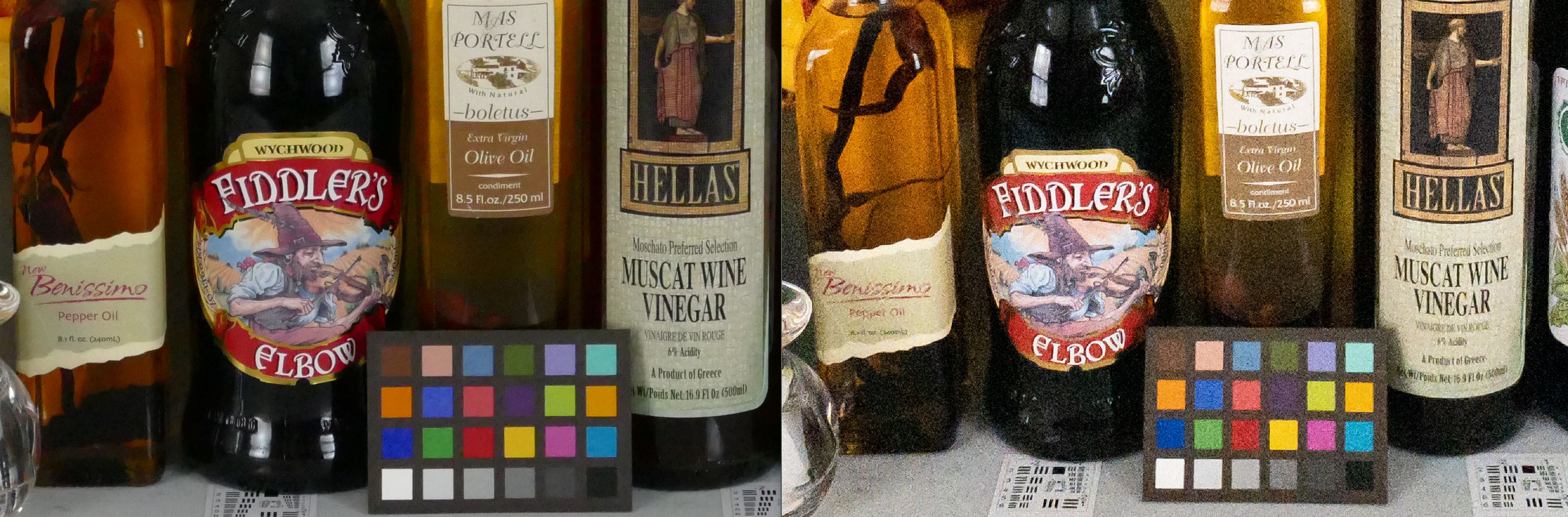

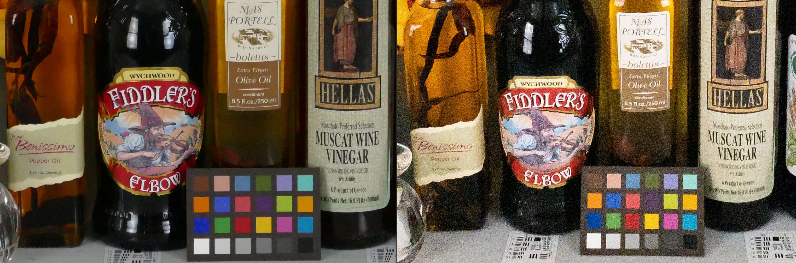

Anbei ein Vergleich von FZ1000 und iPhone 11 in vergleichbarer Einstellung.
Der Vergleich ist dabei mit dem Hauptsensor des iPhone. Gehts du in den Telebereich (ranzoomen) schaltet das iPhone auf den kleineren (schlechteren) Sensor um. Die FZ1000 bleibt auf dem (gutem) Sensor und kommt über den optischen Zoom >4x näher ran.

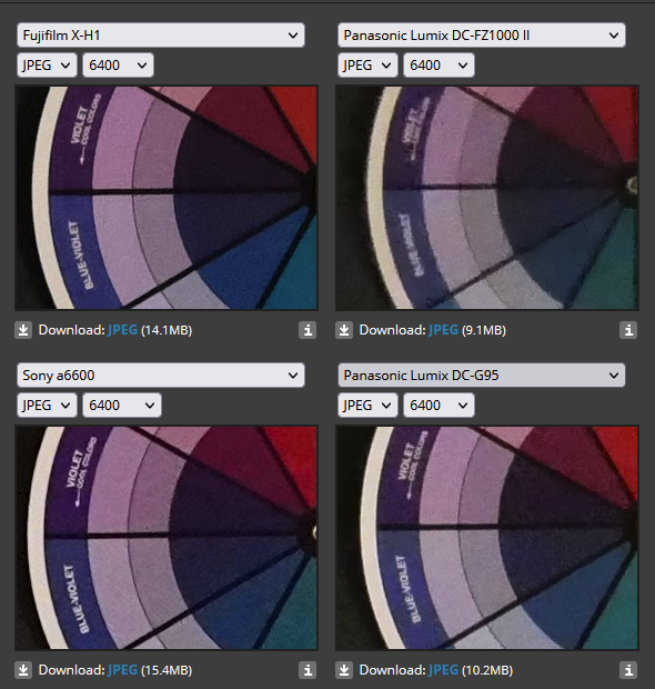

Als APS-C Geheimtipp kann ich z.B. meine Kamera empfehlen, die war 2018/2019 noch ein 2000€ High-End Modell: X-H1. Bei der musst du aber über den AUTO-Modus hinauswachsen (was bei Fuji mit den Rädchen sehr einfach funktioniert). Dazu dann sowas: XF 18-135mm
Geh auf dpreview.com oder anderen Vergleichsseiten und spiel dich bisschen:
