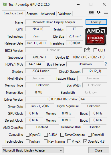

In GPU-z wird die Karte nicht richtig erkannt, was mich aber nicht überrascht ohne Zugriff auf das BIOS der Karte.

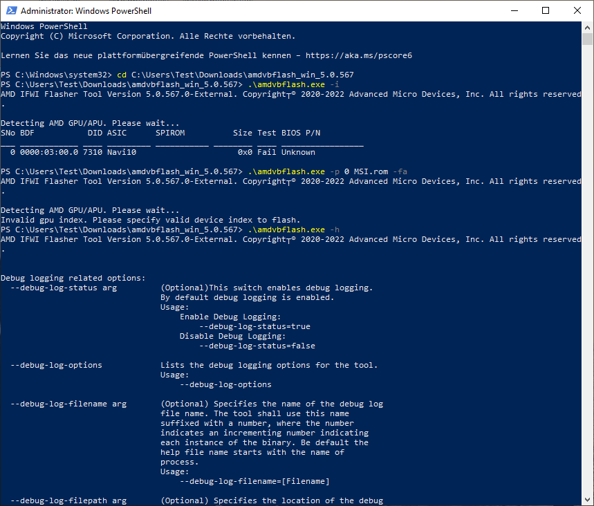

Gebe ich amdvbflash -h öffnet sich das Programm, rauscht aber so schnell durch, dass ich nichts lesen kann.
Öffne diese Software mal bitte nicht einfach über Windows+r, sondern öffne eine cmd oder powershell und starte von dort aus die Software. Dann kannst du auch lesen, was sie ausgibt.
Danke, werde ich probieren, aber ich glaube, das habe ich eh gemacht. Ich werds morgen nochmals über ein Powershell Fenster probieren.

Nachdem ich das Ganze in Powershell ausgeführt, habe ich Rückgabewerte erhalten, leider ist es mir nicht gelungen erfolgreich zu flashen.
