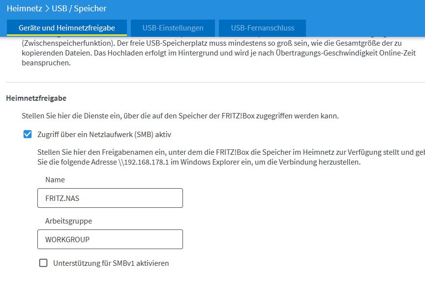

Du kannst mal bei dir in der Oberfläche bei folgender Einstellung nachschauen:
und da im Zweifel mal den haken mit setzen für Unterstützung von SMBv1 und das ganze nochmal probieren.
Ich habe gerade nachgesehen, da sind bereits beide Haken gesetzt.
Edit: Fehler gefunden!
Lösung: ich habe die IP-Adresse der FritzBox eingesetzt. In dem von Dir gezeigten Screenshot steht "Fritz.nas".
Bei mir steht da der Name meines SSID und den habe ich hinter die IP-Adresse gesetzt. Damit bekam ich bei der Testverbindung zumindest ein "OK" zurückgemeldet. Werde das Ganze nun ausgiebig testen.
Dank Deines Screenshots habe ich da noch einmal genauer hingeschaut!
Dankeschön!!
\\192.168.178.1\Laurin\ABS_Box
Edit 2: alles funktioniert perfekt. Konnte mir für jeden Zweck einen Ordner anlegen und diesen im Scanner im Profil hinterlegen. Dokument einlegen, Ordner auswählen, scannen: fertig!
