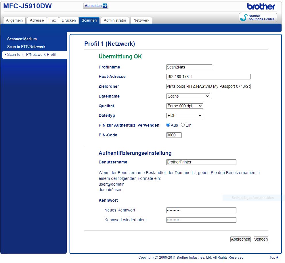

Halli Hallo,
Ich hab hier mehrere Threads gesehen wo weitergeholfen wurde und mir diese auch durchgelesen aber komme trotzdem nicht weiter.
Ich nutze einen Brother MFC-J5910DW, der SMB und FTP Scan kann. Nun wollte ich diesen so einrichten, dass dieser auf die Festplatte an meiner Fritzbox Scannt, welche auch als FritzNas genutzt wird.
Drucker: Brother MFC-J5910DW
Fritzbox: 6690C
Festplatte: WD My Passport 0748

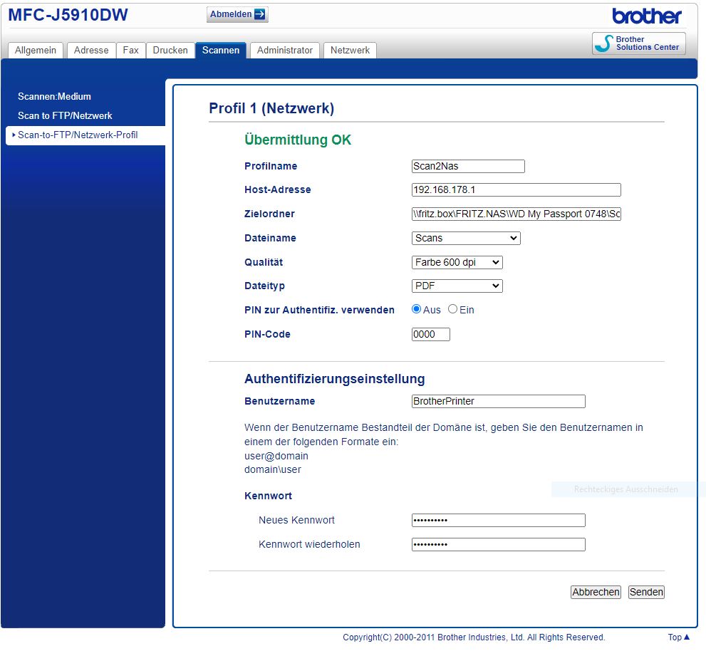

Ich hab einen Screenshot angehängt für die Einstellungen, der Drucker hat seinen eigenen Nutzer mit Passwort auf der Fritzbox bekommen mit Zugriff auf den Ordner, der Ordner ist nicht in andere Ordner verschachtelt.
Mein Problem ist nun, er sagt "Alles OK", aber beim scannen zeigt der Drucker dann Sendefehler an.
Ich nehme mal an es ist der Dateipfad, da weiß ich jetzt aber nicht wie der anzugeben ist.
Ausprobiert habe ich:
\\fritz.box\FRITZ.NAS\MEDIASERVER\Scanner
\\fritz.box\FRITZ.NAS\WD My Passport 0748\Scanner
Und Varianten ohne "FRITZ.NAS" bzw. Festplattenname.
So richtig weiter komme ich aber nicht. Vielleicht hat hier jemand eine hilfreiche Idee.
Danke im Voraus!

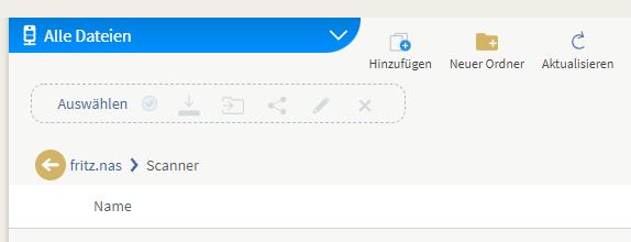

Über den Dateiexplorer ist der Weg: Netzwerk>fritz.box>FRITZ.NAS>Scanner
da hast dann den Pfad fürn Drucker \\fritz.box\FRITZ.NAS\Scanner

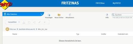

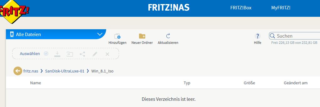

für mein Verzeichnis ausm Screenshot im Beitrag 10 geht sowohl:
\\fritz.nas\FRITZ.NAS\SanDisk-UltraLuxe-01\Win_8.1_Iso
als auch
\\fritz.box\FRITZ.NAS\SanDisk-UltraLuxe-01\Win_8.1_Iso
als Pfad im Dateiexplorer

Mal prüfen - aus Deinem Screenshot eine Ordnerebene zurück und dann sollten sich auch die jetzt deaktivierten Steuerungssymbole farblich ändern und zugreifbar werden.
Die Idee mit dem Zugriff vom Explorer aus ist nicht schlecht - würde allerdings vllt. mit dem Zugriffsversuch auf eine Datei im besagten (Scanner)Ordner auf dem NAS sinnvoller sein, um auch gleich die Berechtigungen/Freigaben zu testen.​
IchbinbeiCB schrieb:
\\fritz.nas und dann weiter zum Ordner Scanner
Das sollst Du in die Adresszeile des Explorers eintragen - nach Deinem obigen Screenshot sollte das eigtl. lediglich \\fritz.nas\Scanner sein.

Okay, es war kein "im Internet" freigegebener Ordner. Das habe ich jetzt mal geändert.
Die Adresse kann nicht \\FRITZ.NAS\Scanner sein, weil das im Explorer nicht geht, dann sagt er ungültige Adresse.
Mit \\fritz.box\FRITZ.NAS\Scanner geht es.
Am Drucker ausprobiert, keine Änderung, der Drucker zeigt wieder nur Sendefehler an und das wars.
Vielleicht ist auch einfach der Drucker das Problem?
Edit: CIFS hab ich gefunden und war standardmäßig an.
Ist denn ein DNS-Server (die FritzBox) am Drucker hinterlegt? Nachher kann der \\fritz.box einfach nicht auflösen.
Probier mal das Ganze mit der IP-Adresse der FritzBox: \\192.168.178.1\fritz.nas\Scanner
Edit:
Blödsinn meinerseits, der Host wird ja schon in einem separaten Feld definiert. Damit ist aber \\fritz.box im Pfad falsch - denn das ist ja der Host.
Pfadname sollte also lediglich "FRITZ.NAS\Scanner" sein - ohne doppelte Backslashes am Anfang.
Reaktionen: Paddi242
Haha anscheinend wars tatsächlich das!
Jetzt scannt er und es ist im NAS... Halleluja
