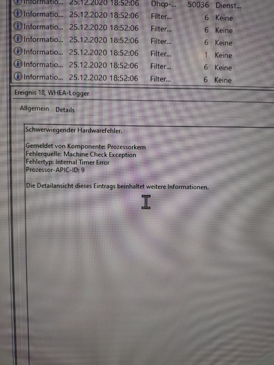

Ich habe dann anschließend in den Ereignisprotokollen nach den ungefähren Zeiten der Bluescreens gesucht, und 2x folgenden Fehler gefunden (1x auf Core #4, 1x auf Core #9):
Und mit diesem Fehler kann ich leider nicht wirklich etwas anfangen - viel auf Google habe ich irgendwie auch nicht gefunden (vielleicht auch kein Nerv mehr zu).
Hat die CPU tatsächlich ein Hardwaredefekt, oder kann so ein Fehler auch durch Software entstehen?
