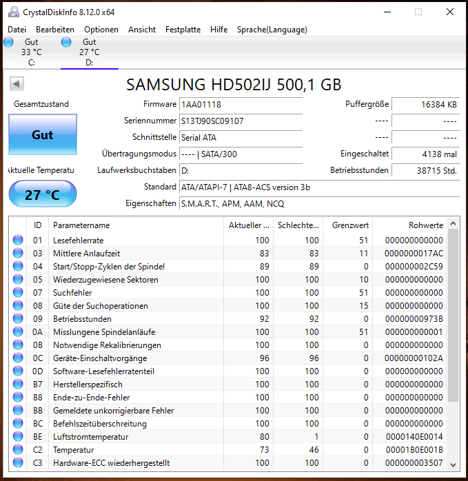

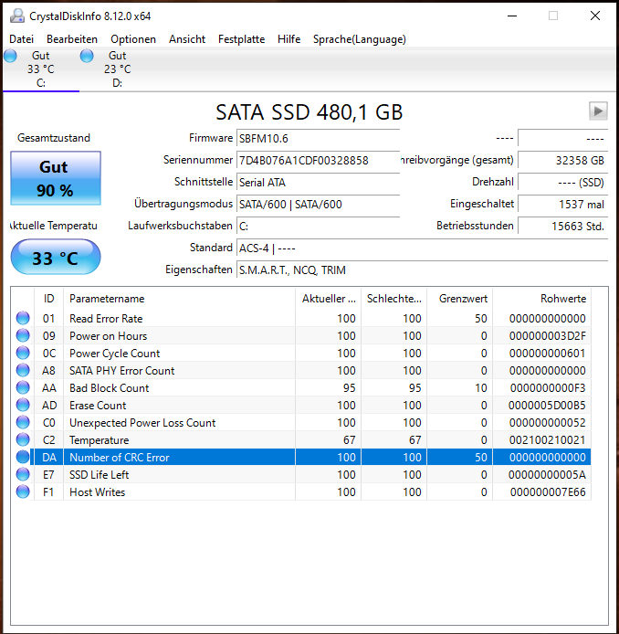

Was steht im Zuverlässigkeitsverlauf bzw. in der Ereignisanzeige?
Und CrystalDiskMark für die HDD und SSD mal anschauen.

Wie die Kollegen bereits meinten, einmal CrystalDiskInfo die Festplatte kurz checken lassen.

Die Platten infos habe ich in meine OP oben eingefügt. Alles im Grünen bereich würd ich sagen.
