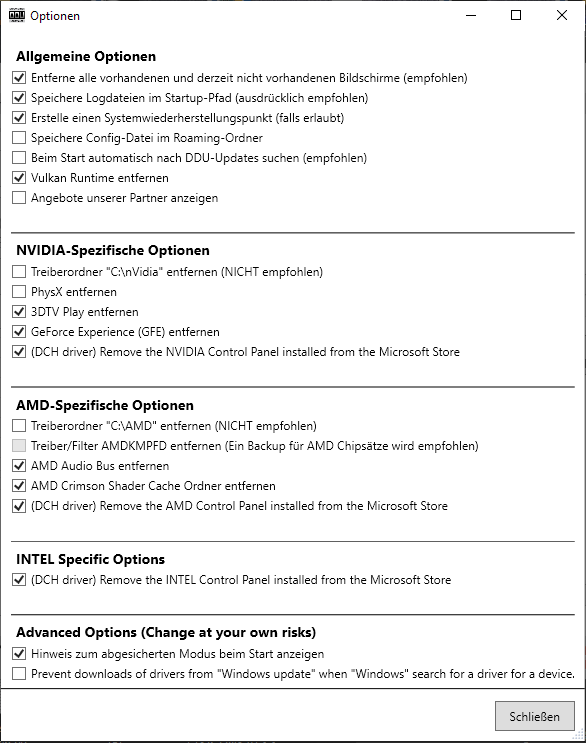

Ok muss ich dann im DDU bei Optionen noch irgendetwas aktivieren oder so?
So hab das jetzt erstmal alles mit dem DDU deinstalliert und co. Werde sann mal heute Abend testen ob das problem weiterhin vorganden ist.
Musst Du nicht.
Darfst aber natürlich gern, wenn Du weißt, was Du tust. 😉
Hier mal meine DDU-Einstellungen als Anregung:
