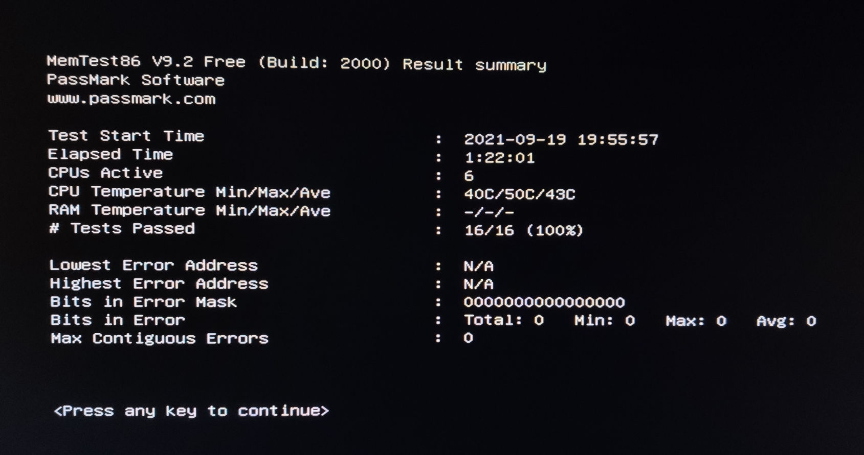

Memtest scheint etwas kompliziert zu sein auf den ersten Blick,
Hast doch noch gar nichts gemacht damit.
Einfach herunterladen, USB-Stick anschließen.
Das heruntergeladene entpacken und die Anwendung "imageUSB" ausführen.
Diese erstellt den USB-Stick, von welchem du dann bootest und Memtest86 ausführst.
Ein kompletter Durchlauf reicht um auf defekt zu überprüfen.

Die Beschreibung im Handbuch pdf schien komplizierter zu sein aber wenn's so funzt probier ich's mal. :D
0 Errors
Dein RAM ist nicht defekt, das ist sicher.
Somit dürfte der neue, gleiche RAM, den du nun bestellt hast wohl nichts verändern.
Ausser dieser wäre defekt.
