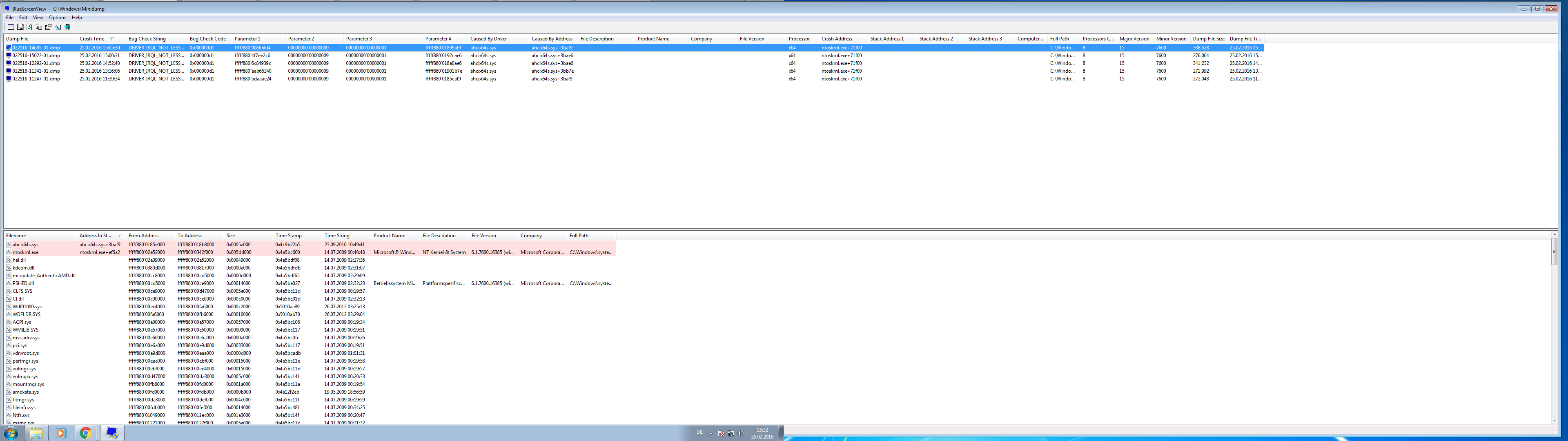

Folgendes Problem: Nachdem einer unserer Arbeitsrechner den Geist aufgegeben hat und sowieso veraltet war haben wir ihn bis auf Arbeitsspeicher und Festplatten komplett entkernt. Soweit funktioniert auch alles, bis auf ein gewichtiges Problem; sobald ich versuche, irgendetwas auf das interne RAID zu kopieren schmiert der Rechner ab und serviert mir einen Bluescreen (DRIVER_IRQL_NOT_LESS_OR_EQUAL). Der Absturz tritt immer nach spätestens einer Minute ab, egal ob ich etwas von einer Festplatte oder einem Netzlaufwerk kopieren will.
Ich habe mir den Bluescreen direkt mal anzeigen lassen um herauszufinden, welcher Treiber da quer schießt (ahcix64.sys, also der Treiber für den RAID-Controller). Updaten ging nicht da es schon der neueste war, also habe ich es mit einem Downgrade versucht, was aber auch nicht geholfen hat, stattdessen hat Windows nicht mehr funktioniert.
Eine Neuinstallation samt neuem RAID-Aufbau später bestand der Fehler immer noch. Schließlich habe ich versucht, den Arbeitsspeicher auszutauschen, da der dieses Problem anscheinend hervor rufen kann. Ich dachte auch erst, dass das die Lösung gewesen wäre, aber direkt nach der Installation des Grafikkartentreibers ist es schon wieder passiert. Alles was mir jetzt noch dazu einfällt ist ein defekter RAID-Controller, aber bevor ich das Mainboard jetzt einschicke dachte ich ich frage mal lieber hier.

Im Anhang findet ihr noch einen Screenshot von dem, was der Blue Screen Viewer zum neuesten Absturz gesagt hat.

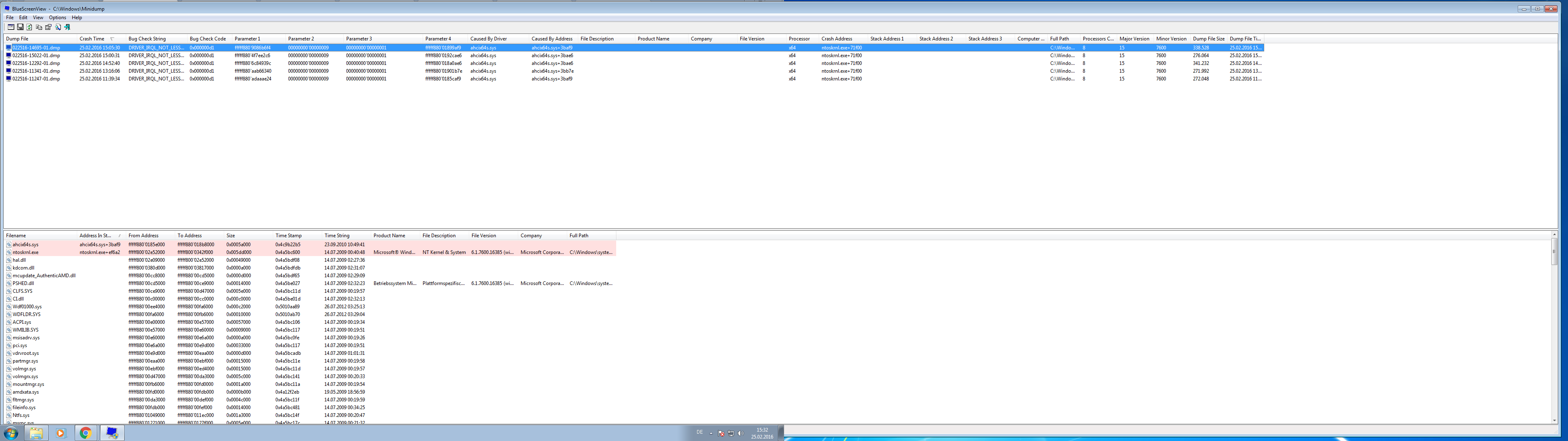

Edit: Besserer Screenshot

Im aktuellsten Southbridge Paket zumindest heißt der Treiber rcraid.sys, die wurden schon vor Jahren getrennt. Dein ahcix64.sys ist noch der ganz alte, kombinierte Treiber.
Controller steht im BIOS ja auf RAID? Ich vermute Du nimmst die Treiber von der MSI-Seite?
Schon die bei AMD direkt versucht?
Ja (hab gerade extra nochmal nachgeschaut) und ja.
Das mit dem Treiber von der AMD-Seite ist einen Versuch wert, das werde ich mal probieren. Vielen Dank erstmal :)

Ich habe versucht, die AMD-Treiber zu installieren, das funktioniert aber nicht. Die Installation bricht immer bei 2% mit der Fehlermeldung "Anwendungsinstallation: Installationspaket fehlgeschlagen!" ab. Ich werd nochmal versuchen, es manuell zu machen.

Den Treiber kannst auch über den Gerätemanager manuell aktualisieren, da brauchst die Installationsroutine nicht.
Ja, habe ich gemacht. Ich weiß nicht, ob's daran lag, der Speichercontroller-Treiber scheint jedenfalls derselbe zu sein, aber jetzt scheint alles zu funktionieren. Ich habe innerhalb der letzten paar Stunden insgesamt ein Terabyte an Daten kopiert, ohne dass es irgendwelche Probleme gab.
