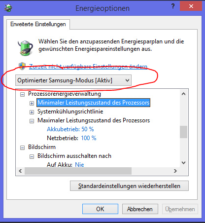

@NickY883
Hast du Samsungs SSD-Tool "Samsung Magician" installiert?
Wenn ja, dann deinstallieren wenn du wieder ins Windows kommst.
Nur bleibt der Samsung Energiesparplan trotzdem erhalten in den Energieoptionen,
diesen musst du dann dort entfernen bzw umstellen auf einen Windows Standard.
Auch die Energiersparfunktionen andere Treiber wie z.B. der Intel RST (Treiber/Software- AHCI/Raid)
können Probleme mit dem "storport.sys" verursachen.
Nenne deine verbaute Hardware und installierten Festplatten-Controller Treiber.
