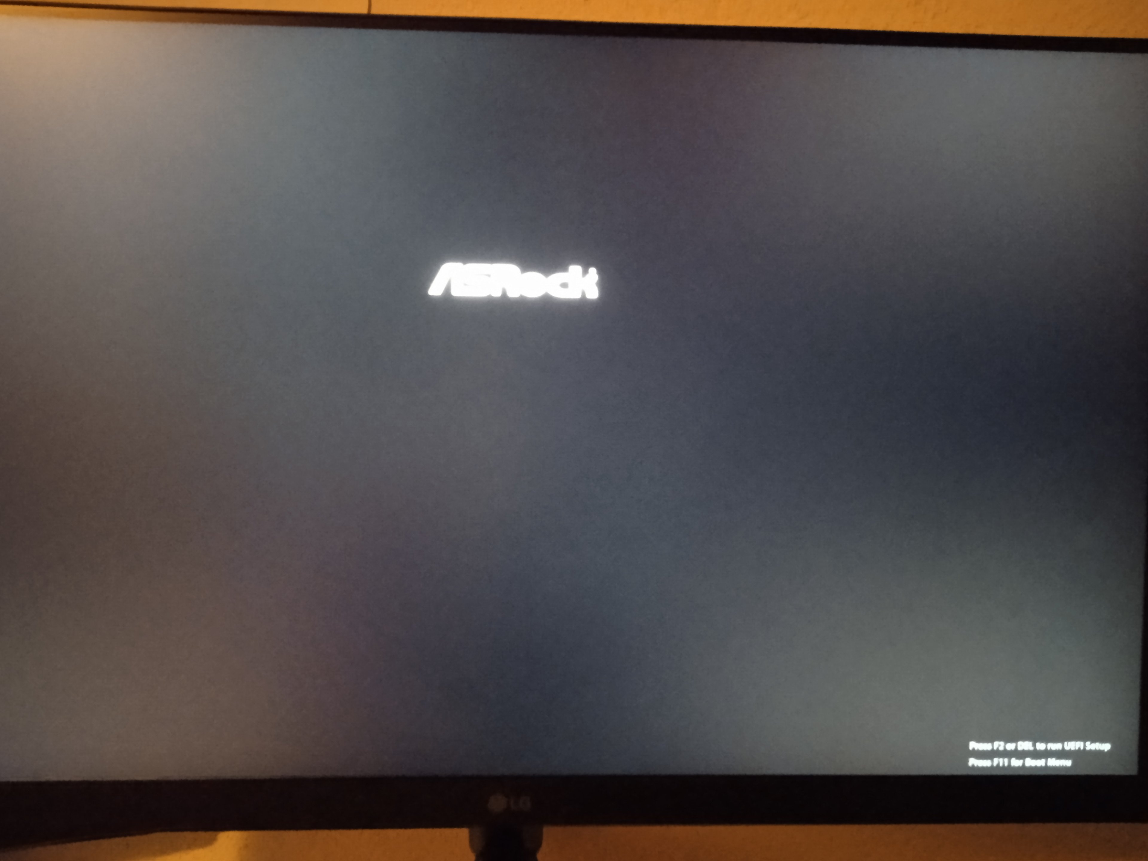

Hey ihr lieben ich habe hier ein rätsel für euch!
Ich habe meinen Computer gestern Abend ganz normal ausgemacht.
Heute kommt er nicht mehr ins Windows.
Der Ladebildschirm mit dem asrock Logo öffnet sich kurz. (Wie auf dem Bild unten zu sehen ist)
Unten rechts sind Anweisungen, dass ich f2 drücken kann um ins BIOS zu kommen. Das ist also wie gehabt. Bloß der part wo sich jetzt Windows öffnen würde klappt nicht
Ich habe versucht: den abgesicherten Modus zu starten. Geht nicht.
Windows neu zu installieren. Nachdem ich die Partitionen gelöscht habe und neue erstellt habe hat er einige Prozesse abgeschlossen. Also das Kopieren der Dateien vom USB Stick zb. Nachdem all das fertig geladen hat will er neu starten und landet wieder in der Windows Installation. Hab's 2 mal ausprobiert... Kein Erfolg.

Update: ich war tatsächlich so schusselig und habe nicht die Boot Priorität wieder geändert. Jedoch habe ich nun eine Boot Option weniger.
Und Windows ist nicht mehr als Boot Option aufgelistet.
Beim installieren von Windows sind die Partitionen auch unverändert.
Es wurde also nichts installiert.
Ich checke bei Gelegenheit mal eine andere Festplatte.
Das komplette System ist neu und ca. 4 Monate alt.
Ich sehe jetzt mal davon ab die Hardware zu Posten, da bisher alles ganz wunderbar funktioniert hat.
Dachte ja erst es sei ein mieses Update.
Bis zu dem Screen auf dem angehängten Bild komme ich beim Hochfahren. Danach läuft der PC weiter. Also die kühler, Lampen. Jedoch ohne weitere Lebenszeichen, die ich nun einfach mal als das Bewusstsein des ganzen systems ansehen würde..
