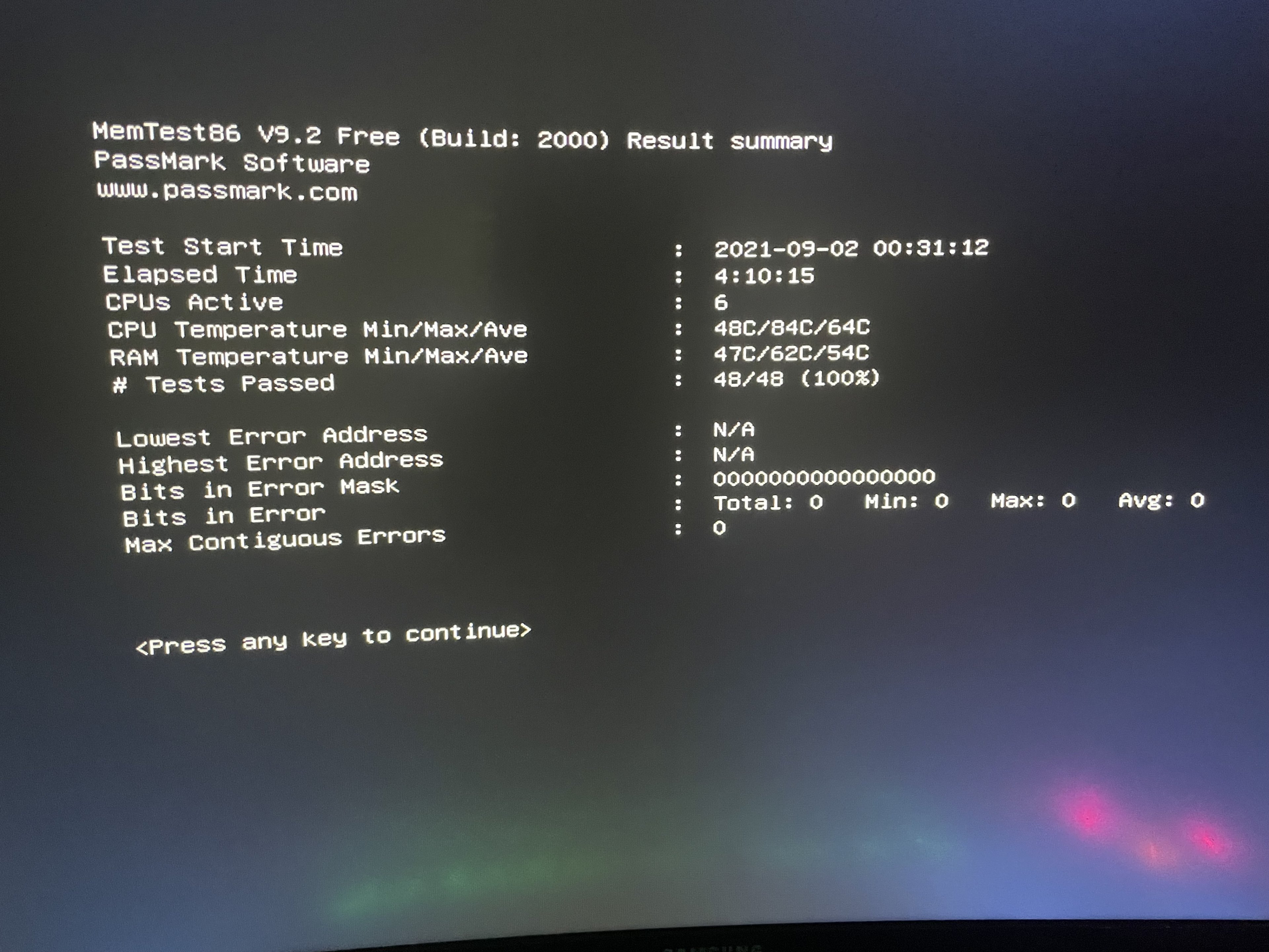

Ich habe heute Nacht Memtest86 durchlaufen lassen mit DOCP und angehobenem VSOC.
Ist ohne eine Fehlermeldung durchgelaufen allerdings hat meine Tastatur erst nach einmal aus und wieder anstecken wieder reagiert.

Memtest hat mich anschließend direkt ins Bios geworfen. Bin mir recht sicher das es auch erstmal nicht auf meine Tastaur und Maus reagiert hat. Hab dann aber einfach den Powerbutton gedrückt.

Ich habe RAM verschiedene Stresstests laufen lassen (Memtest86 & Aida64 CPU, Cach und Memory Stresstest für 4 Stunden), alle bestanden aber leider in VR-Games nach wie vor BSOD's bekommen. Soweit ich weiß hängt der FCLK und die SOC Voltage auch mit den USB-Ports zusammen, daher hab ich die Vermutung dass die Bluescreens doch von USB-Problemen kommen.
