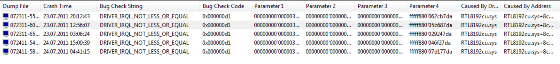

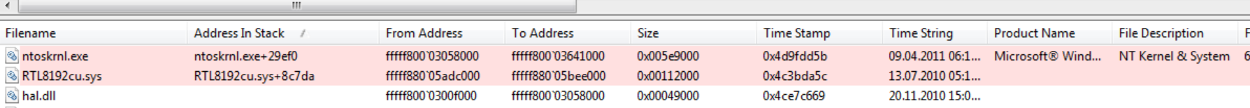

hallo zusammen,
habe mir kürzlich einen htpc zusammengestellt und (unter anderem) folgendes problem: wenn ich torrent laufen lasse, habe ich nach max 2 stunden BSOD.
siehe anhang (bluescreenviewer screeshots)
danke schon mal,
/bort

lustigerweise ist mein usb wlan dongle von belkin...
hab mal im hardwaremanager nachgeforscht und eine onboard PCIe LAN geschichte von realtek gefunden -> wurde deaktiviert.
Mal schauen, obs geholfen hat
OK, null geholfen.
lustigerweise finde ich die treiberdatei (RTL8192cu.sys) im file-dump von meiner BELKIN usb wlan dongle geschichte...
scheint also wirklich der WLAN dongle zu sein... kann auch keinen neuen treiber finden.
