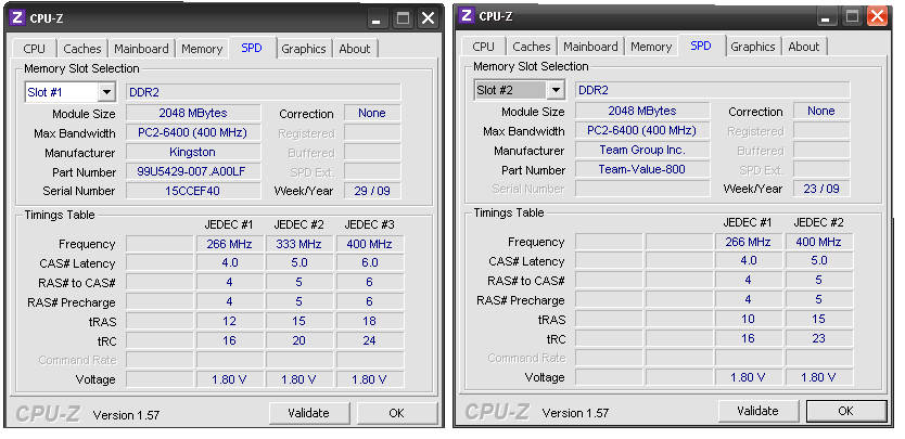

Das kann sehr wohl an den Timings liegen. Insbesondere, da zwei verschiedene RAM Riegel eingebaut sind, die laut CPU-Z (SPD) verschiedene Latenzen bei 400mhz haben.
Das Board (oder du?) hat hier bei 400mhz folgenden Timings eingestellt: 5-5-5-18-24
Dies passt (laut CPU-Z - SPD) für den Team Group RAM, nicht jedoch für den Kingston RAM, der nach dem JEDEC Profil für 400mhz schon CL 6 Latenzen benötigt (6-6-6-18-24).

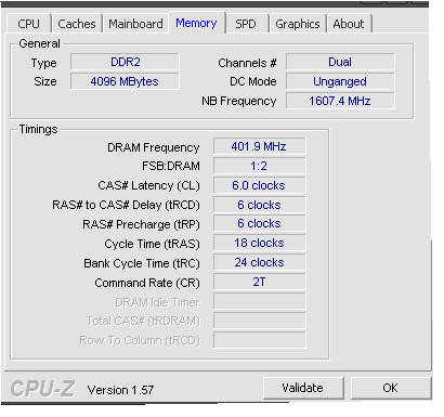

Da du aber den CMOS-Reset lieber umgehen willst (das soll jetzt kein Vorwurf sein :)), kannst du gerne manuell Hand anlegen und im Bios die Timings manuell auf 6-6-6-18-24 einstellen. Die RAM Spannung erst mal auf AUTO lassen, bei Problemen allerdings diese manuell auf 1,80 - 1,90V (in 0,05V Schritten erhöhen) einstellen.

ok die Werte habe ich geändert, ich hatte diese auch mal wie bis vorhin, nur irgendwie hatte ich mal Probleme und mir wurden dann die anderen Werte empfolen, und ich sollte TRAS und TRC auf auto belassen, habe auch ein Bios Update gleich gemacht und bei den Default Einstellungen wurde mir nur 2048MB/266 DDR2 533MHz angezeigt, hoffe die Mods überlesen das mal, wegen falschen Thread.

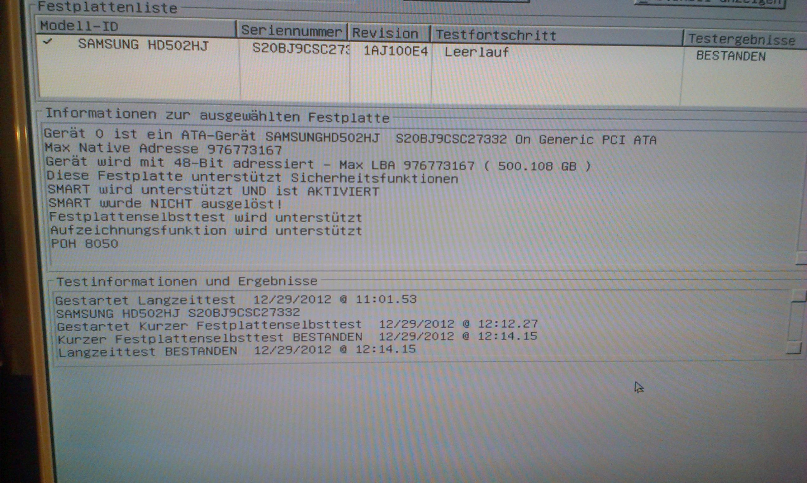

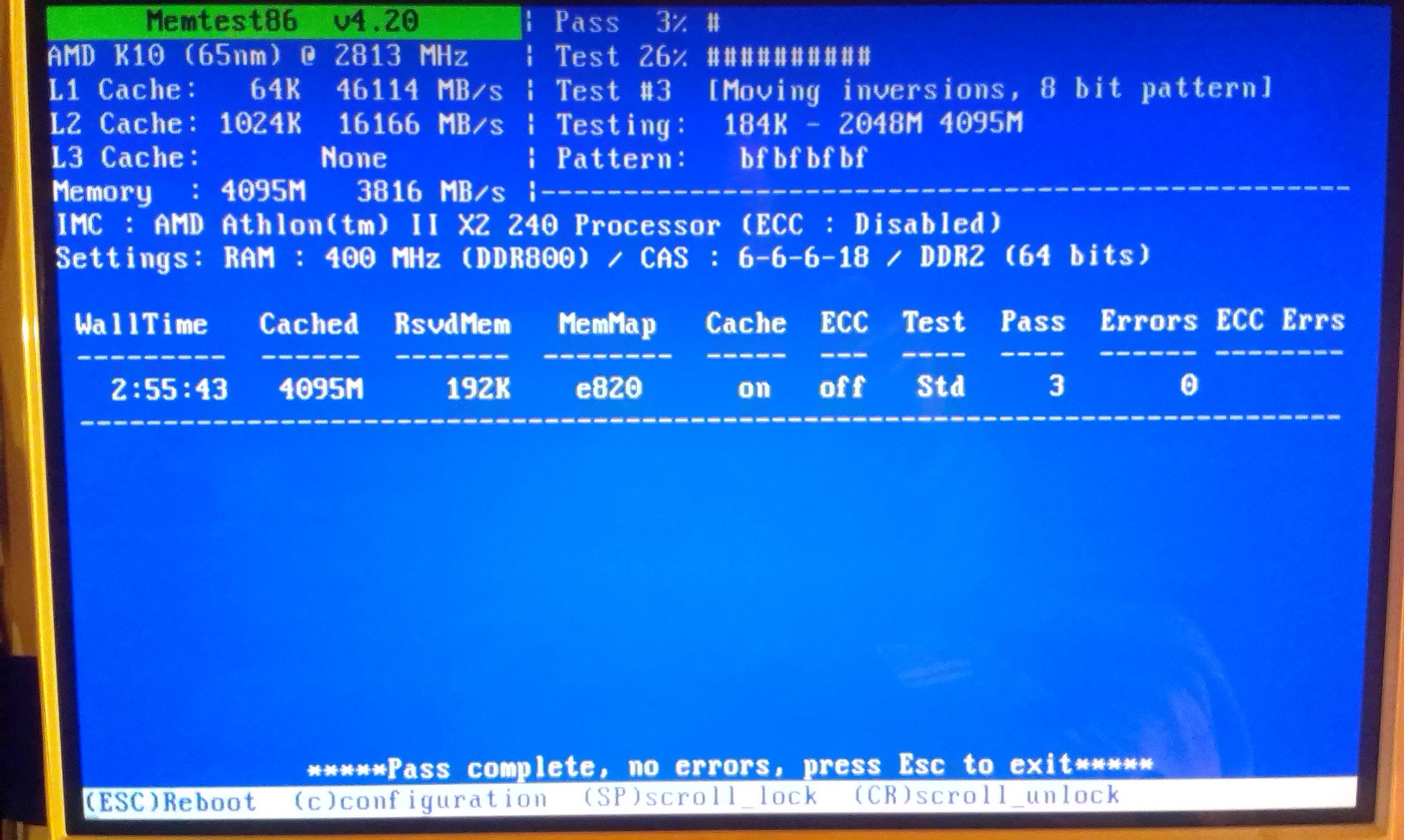

Guten Morgen,sorry wenn ich mich heute erst melde, hatte gestern fast 3 Stunden Memtest laufen lassen,keine Error-Fehler, und ja ich habe mein System neu auf setzen müssen,da ich mir einen Virus eingefangen hatte, da war meine Firewall verschwunden.
Seit dem Austausch vom Ram,gab es keine Probleme bezüglich BSOD, erst nach dem ich Chrome vor kurzem aktuallisiert hatte( ich gehe mal davon aus,das es an Chrome liegt )
Biosr-eset habe ich nicht gemacht und die Festplatte werde ich heute gleich testen und Screenshot nach reichen

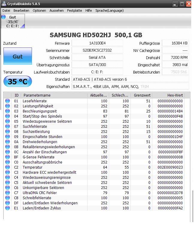

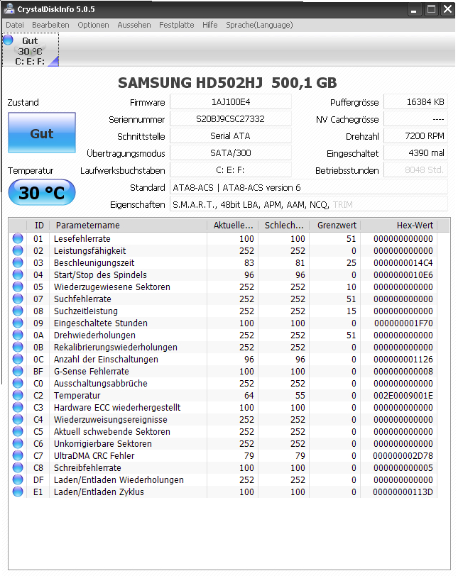

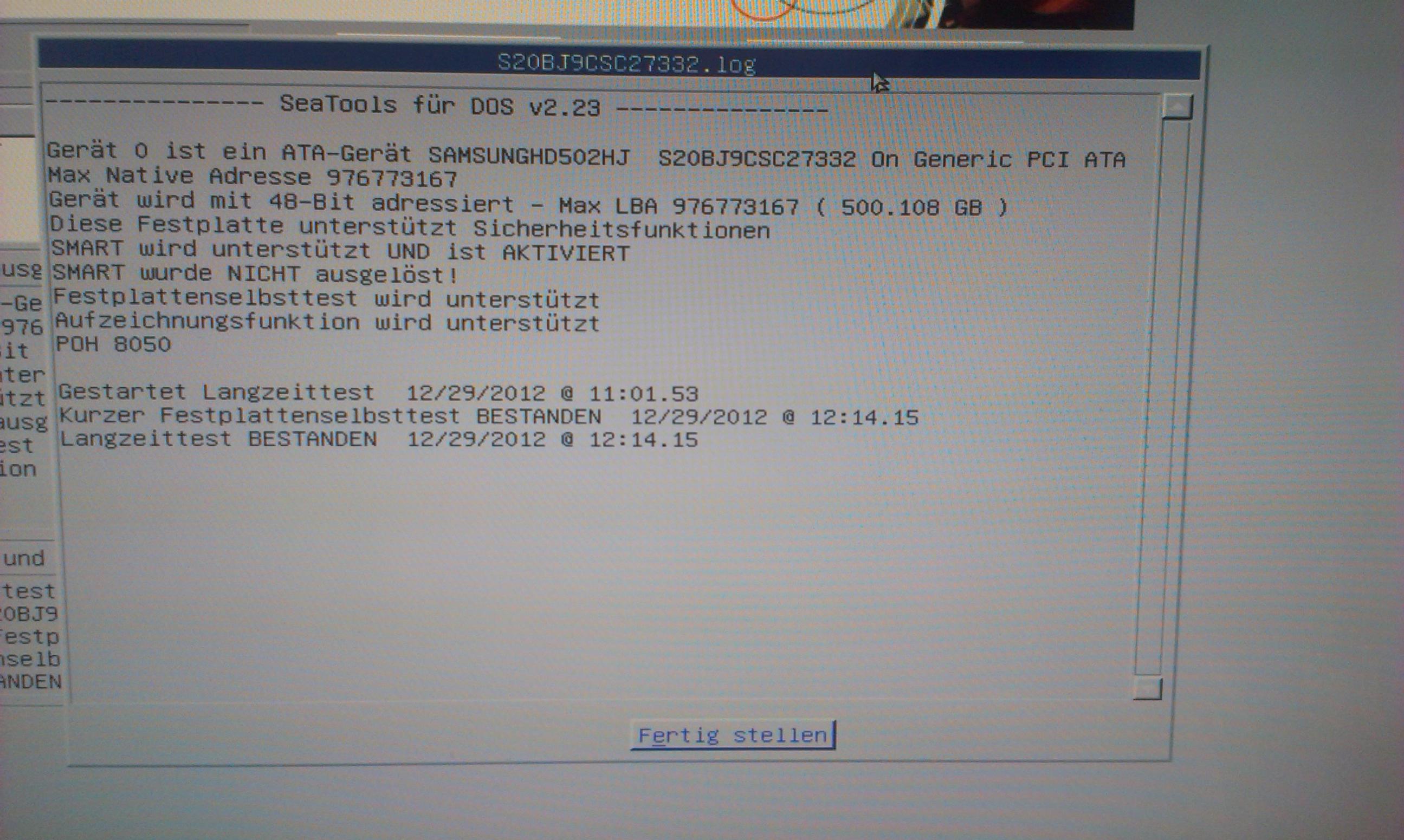

Hier mal die Screenshots von ESTool
Netzwerktreiber? Gehe mit einem Internet stick rein, denke auch das es an Chrome liegt,denn ich hatte seit meinem letzen Bericht in diesem Thread 28.7.2011 keine derartigen Probleme,weder mit meiner GTX 550 Ti oder Chrome oder mit meinem Internet Stick. Chrome habe ich am 19.12.2012 aktuallisiert
