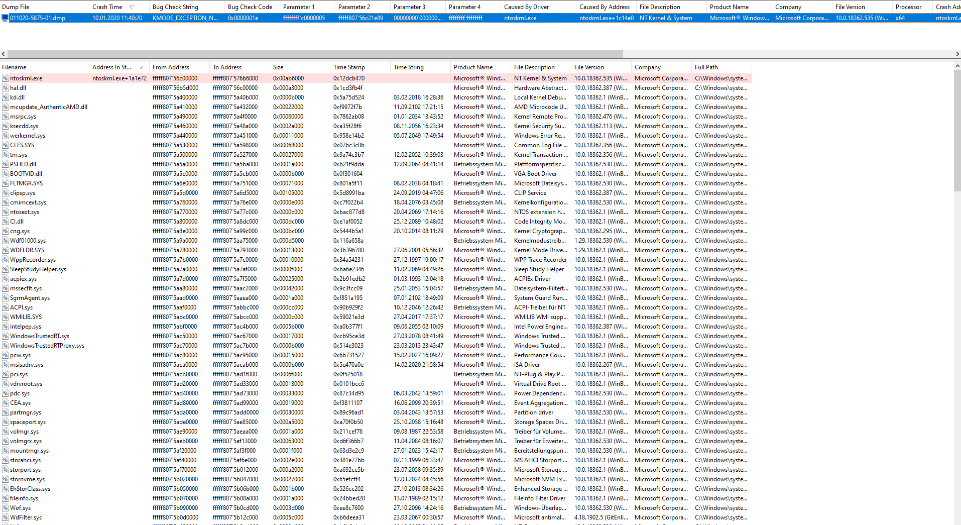

IRQ less or not equal oder Kmode exception ? Oder beides ?
Welchen Radeon Treiber nimmst du ?
Ist natürlich immer nervig zu testen bei unregelmäßigen Problemen.
Würde zumindest das Übliche auch mal probieren sprich windbg draufmachen und schauen, ob da nicht vielleicht noch was genaueres rauskommt als bei Bluescreenview. Ram auf default stellen und testen.

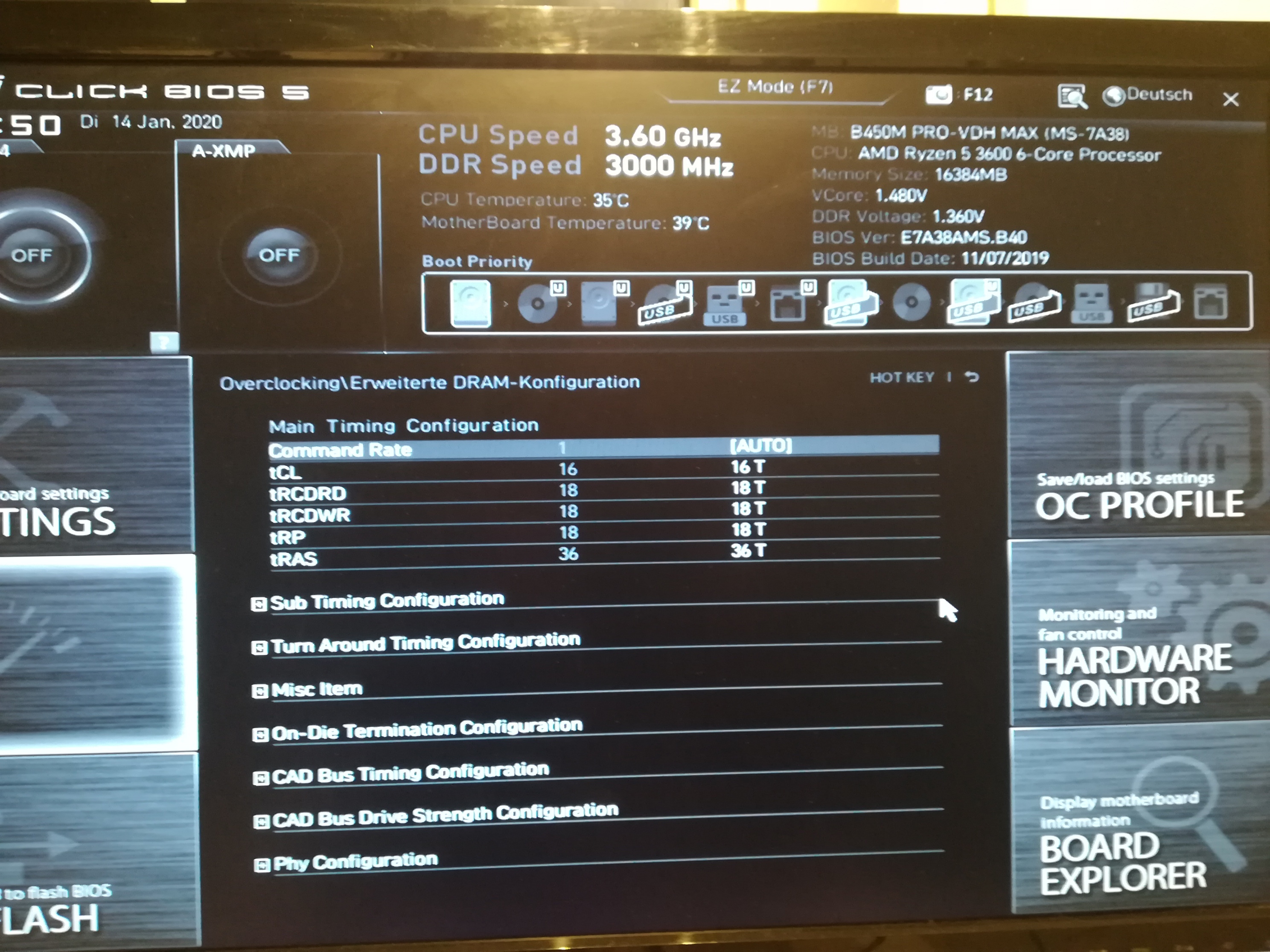

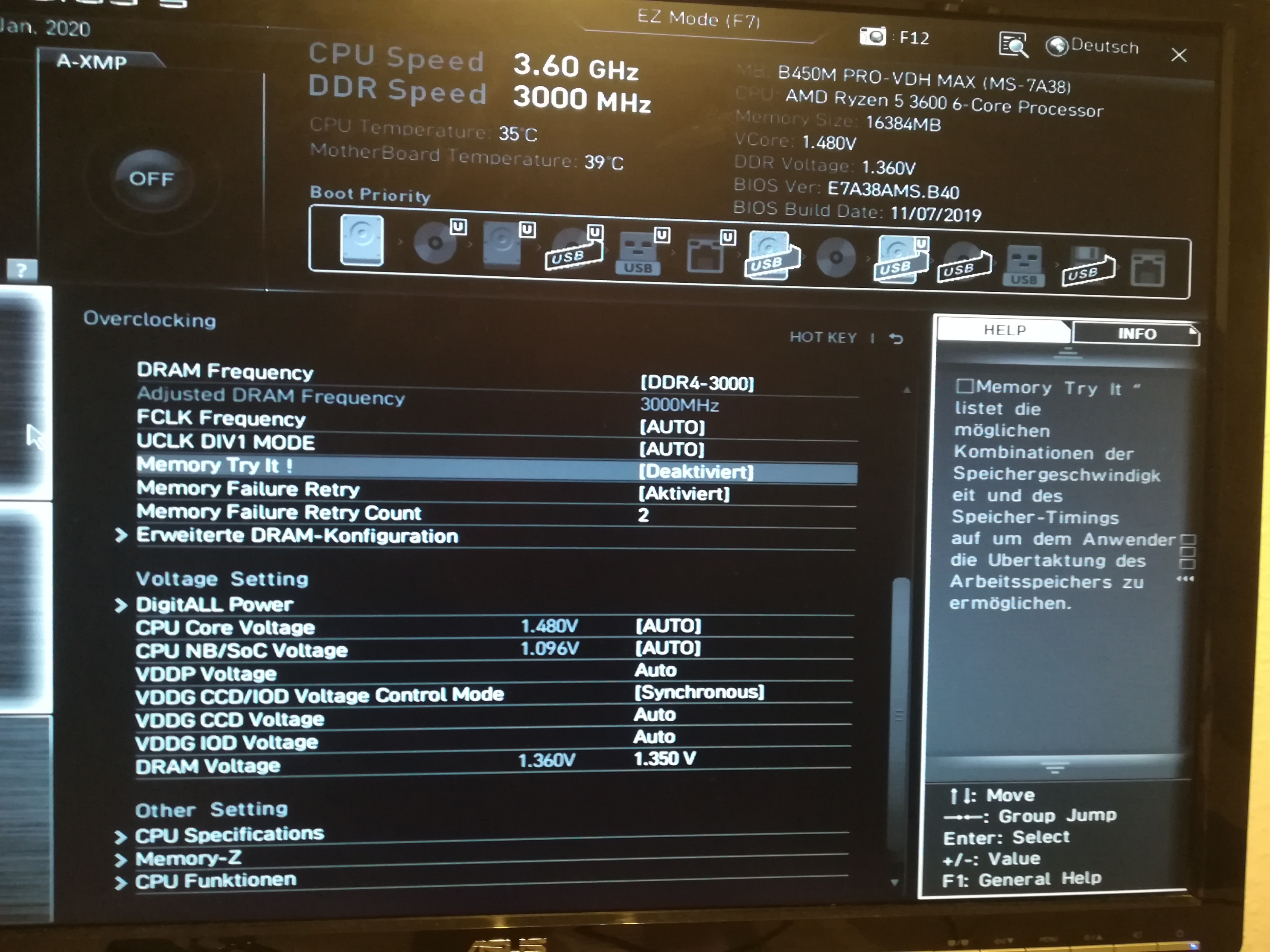

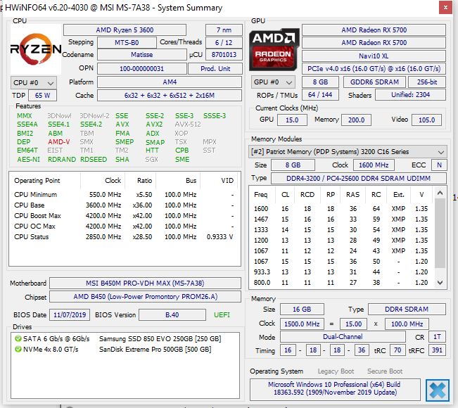

Leider habe ich die Einstellungen vom RAM nicht direkt geändert, sondern erst ein bisschen Ghost Recon: Breakpoint gezockt. Fazit: 2 Abstürze (schwarzer Bildschirm, kurz noch TS-Verbindung, danach nichts mehr), nach dem zweiten Absturz hat er mir Windows zerschossen (No Operating System found). Zum Glück noch ein funktionierendes Windows auf einer Samsung Evo 850 SSD vorhanden -> dieses Windows gestartet -> Sandisk extreme pro m.2 nvme mit der eigentlich zu verwendenden Windows-Installation im Explorer vorhanden und auch nutzbar. Kurzerhand Windows neu installiert, RAM Einstellungen im Bios geändert (s. Screenshots). Komischerweise wird aber immer noch 1,36 V im Bios angezeigt....
Vor Änderung der RAM Einstellungen hatte ich wieder Aussetzer bei Chrome, sodass Chrome abgestürzt ist. Meistens bei Tab-Wechseln von Youtube oder Facebook zu anderen Tabs. In den letzten 10 Minuten ist nichts passiert. Das probiere ich nun noch ein bisschen aus und dann den "Stresstest" bei Breakpoint.
Falls es so nicht klappt, lass es so eingestellt aber stell mal die Soc Dpannung auf 1,025 oder 1,0v die ist für 3000mhz ram takt etwas zu hoch.
Bin gespannt.
