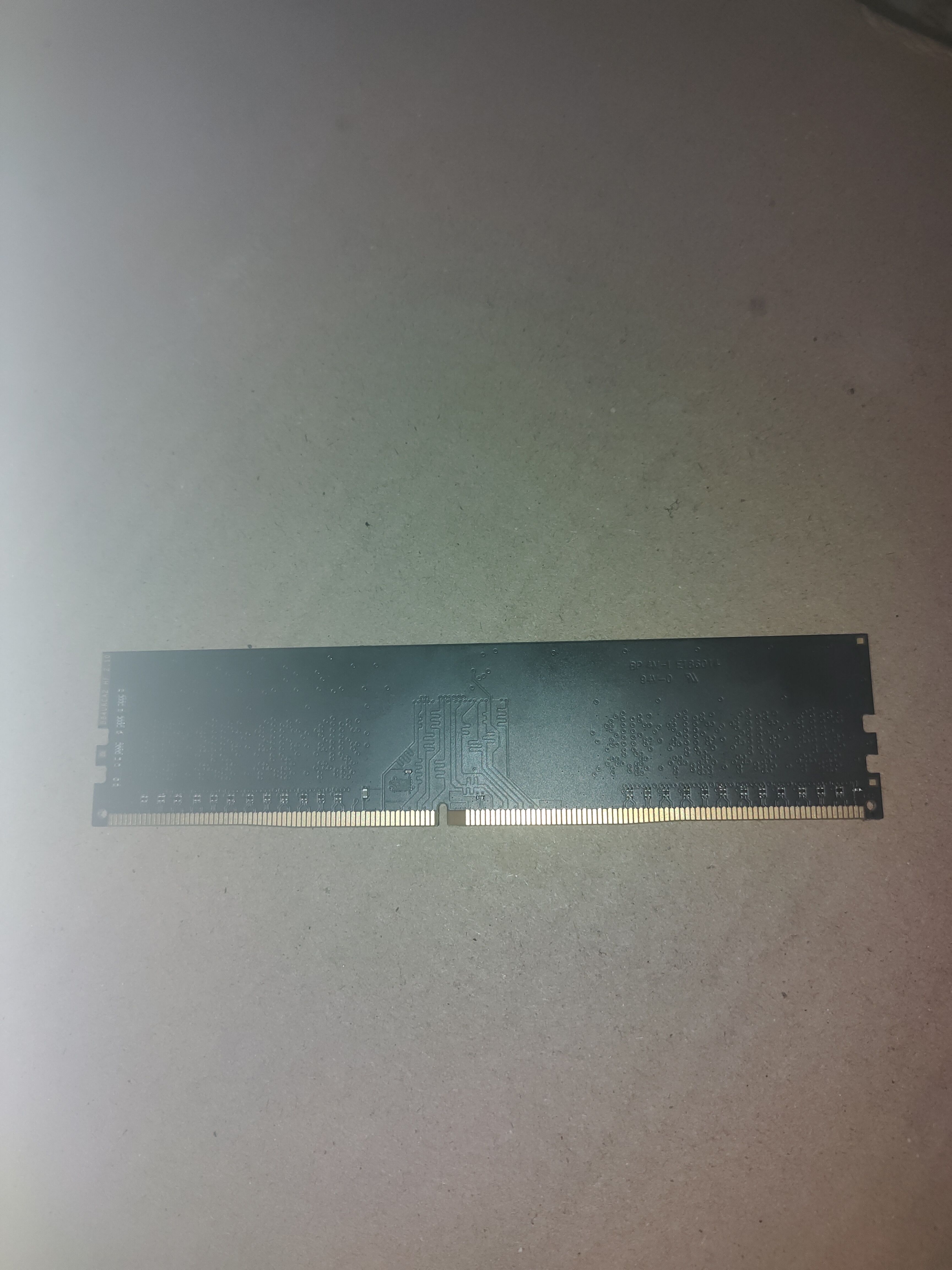

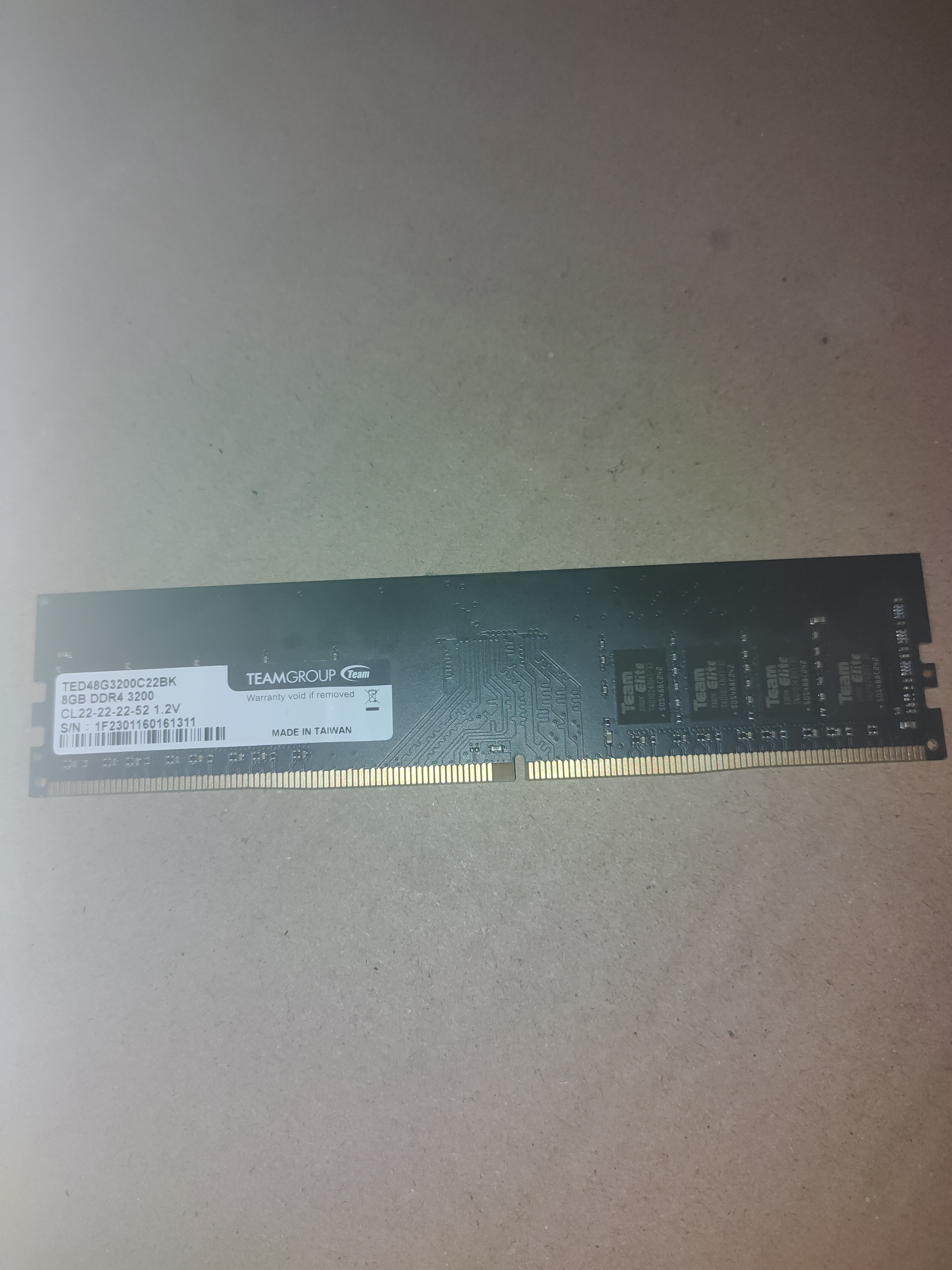

Das Mainboard ist Gigabyte A 520M h rev.1.2. , Als ich im Internet geschaut habe könnte ich kein Foto und nur einen einzigen Artikel dazu finden (auf polnischer Website), immer nur rev.1.0 , außerdem ist auf allen Fotos zu rev1.0 immer eine kts Batterie aus Japan drin , in meinem ist eine chinesische , es fehlt der Schriftzug "designed in Taipei" ansonsten scheint es baugleich zu sein . Die ram Bausteine sollten nach Rechnung 2 x 8gb Patriot RAM sein , sind aber von der Firma Teamgroup , dann hab ich mir Bilder von den Teamgroup teilen angeguckt und bei meinen RAM fehlen vorne zahlen und eine kleine Platine, die Rückseite ist auf den Bildern fast identisch mit der Vorderseite , bei meinem RAM fehlen auf der Rückseite alle Platinen ( als hätten die Chinesen alles was die Leistung ,garnicht oder nur gering beeinflusst, "abgeerntet" und dann an systemtreff verkauft .die graka scheint pcie4 zu unterstützen , aber scheinbar tun das weder Mainboard noch CPU . Windows war kostenlos und Pflicht ( keine Möglichkeit ohne os zu bestellen) evtl ein rootkit auf der SSD . Hat jemand von ähnlichen Dingen gehört ? Kann es sein das systemtreff in Asien refurbushed/ausgeschlachtete/Fake Hardware kauft ? Denn wenn man alle Teile einzeln , neu kauft , kommt man fast auf den Preis den ich gezahlt habe , da können die ja kaum Gewinn machen ...

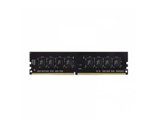

So sollten die eigentlich aussehen ,von beiden Seiten , bei meinen fehlen die Nummern und eben die Platinen auf der rückseite.

Also bei 2 modernen 8GB-Riegeln sind definitiv keine 16 Chips drauf.
Reaktionen: Fighter1993

Der RAM ist ok, wenn er nur 8 Speicherchips insgesamt auf der Platine hat, und nur einseitig bestückt ist.
Ist dann halt nicht der schnellste. Auch die CL 22 sind eher langsam. Die CPU und die Grafikkarte ist auch das billigste was es gibt. Ja, PCIe v4 wird davon nicht unterstützt, aber für bessere Komponenten müsste man schon 200€ mehr in die Hand nehmen.

und der RAM ist sehr wohl weit verbreitet, finde etliche Bilder , aber warum sieht meiner anders aus ? Wenn's ne neuere oder sogar bessere Version wäre , würde man den doch auch irgendwo kaufen können .
Oftmals werden bei neueren Versionen aber die Bilder der Onlineshops nicht aktualisiert. Daher findest du auch keine Bilder die aussehen wie dein RAM.
