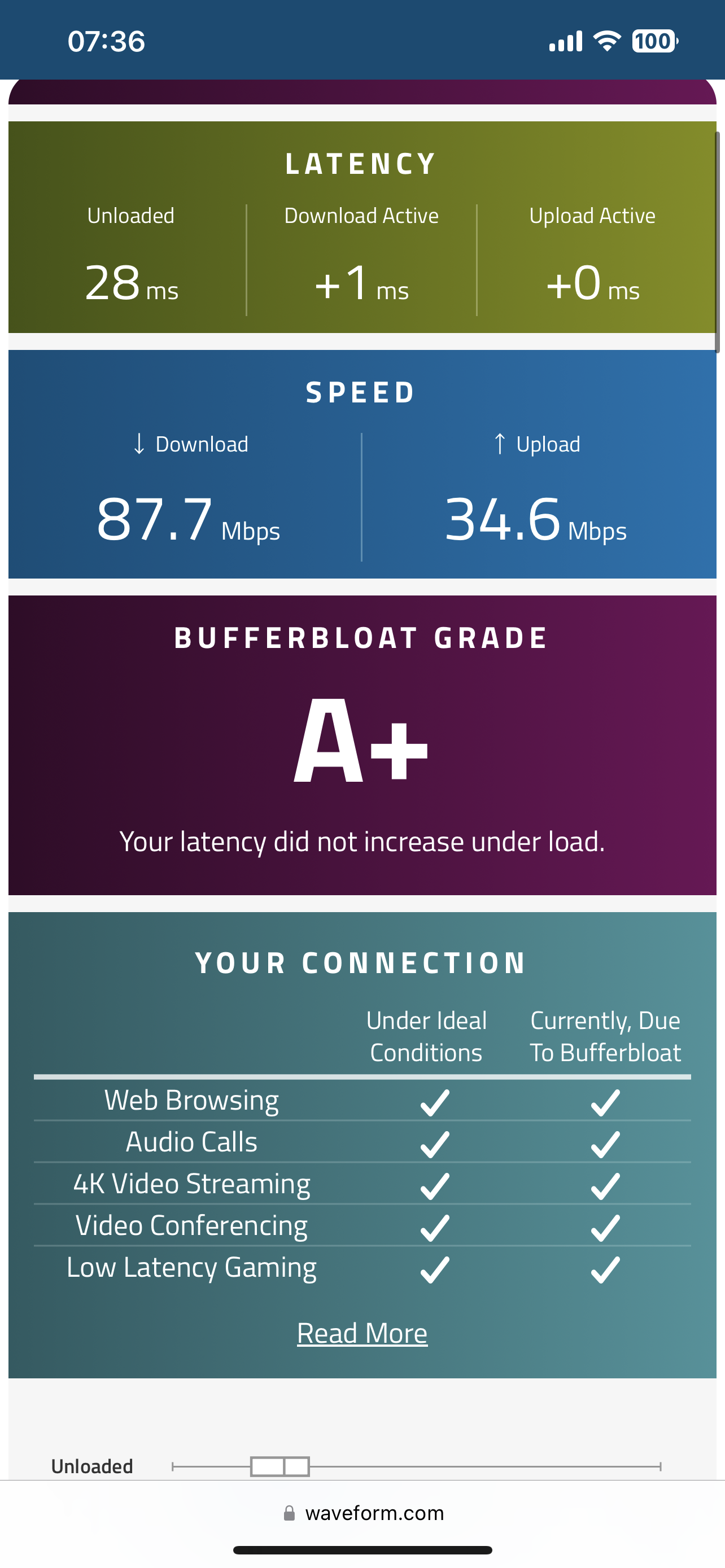

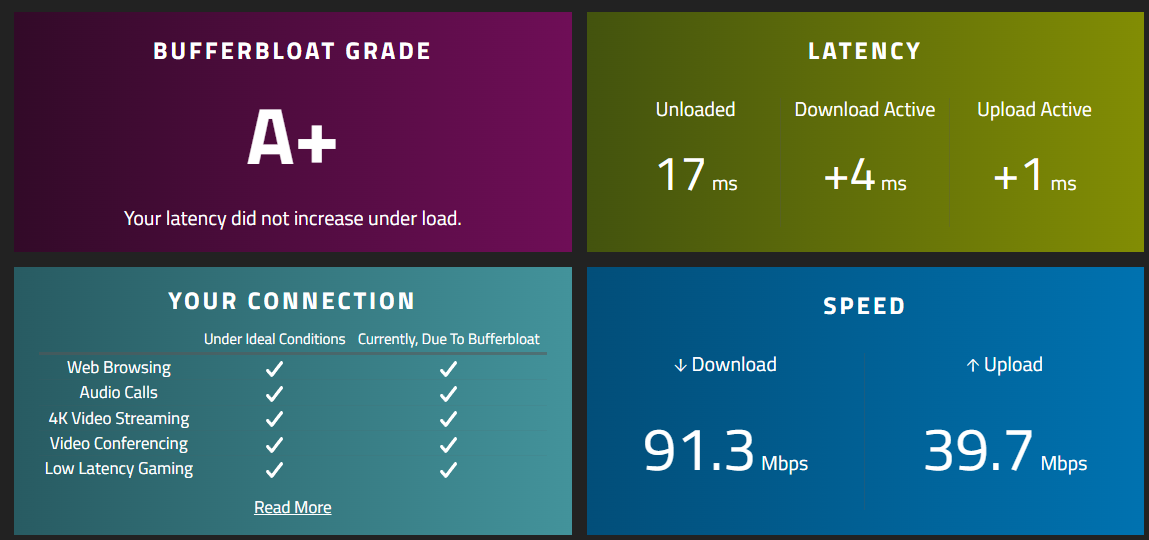

Zur Vergleichbarkeit: So sieht’s mit layer_cake an einem 100/40 Anschluss aus. (SQM + QoS aktiv, getestet über wlan!)
Reaktionen: CoMo, KenshiHH und metallica2006

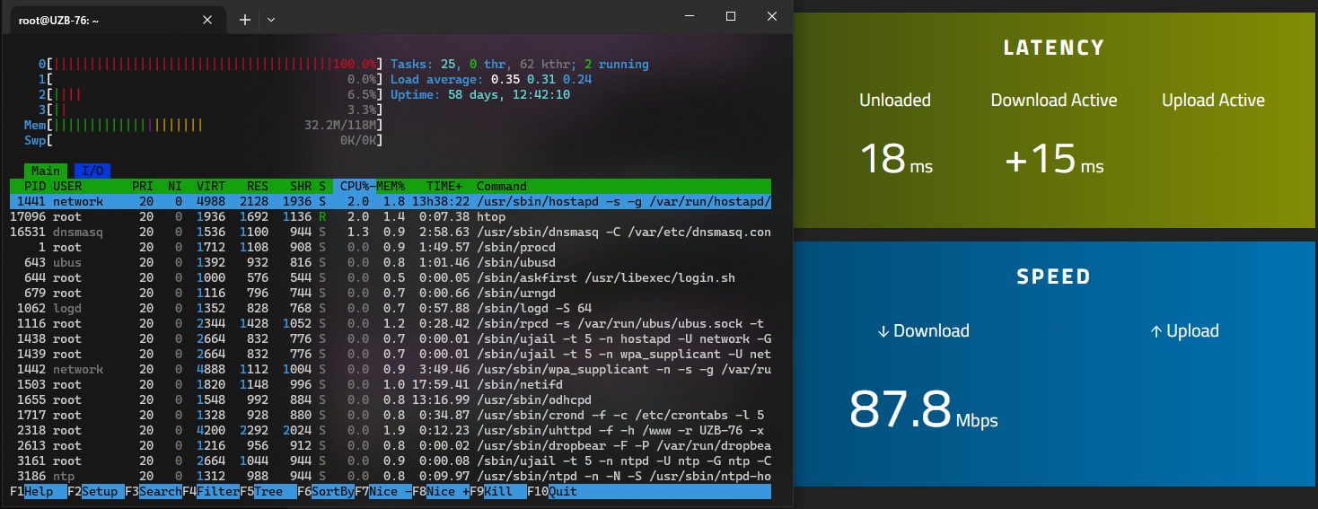

OT:
Bei exakt 87 MBit und ein paar Zerquetschten hänge ich auch. Sicher, dass das bei cake kein CPU-Limit ist?
(Mediatek MT7621, 880MHz 2C/4T)
Hab SQM deshalb bei mir für den Download deaktiviert.
Edit: fq_codel und simplest_tbf.cos scheint weniger CPU-intensiv zu sein.
4nanai schrieb:
OT:
Ganz ganz sicher, da ich einen 5700x dahinter habe ;) (Das Limit ist vermutlich dem Overhead Settings geschuldet die ich nicht raffe --> Aktuell auf 34)
