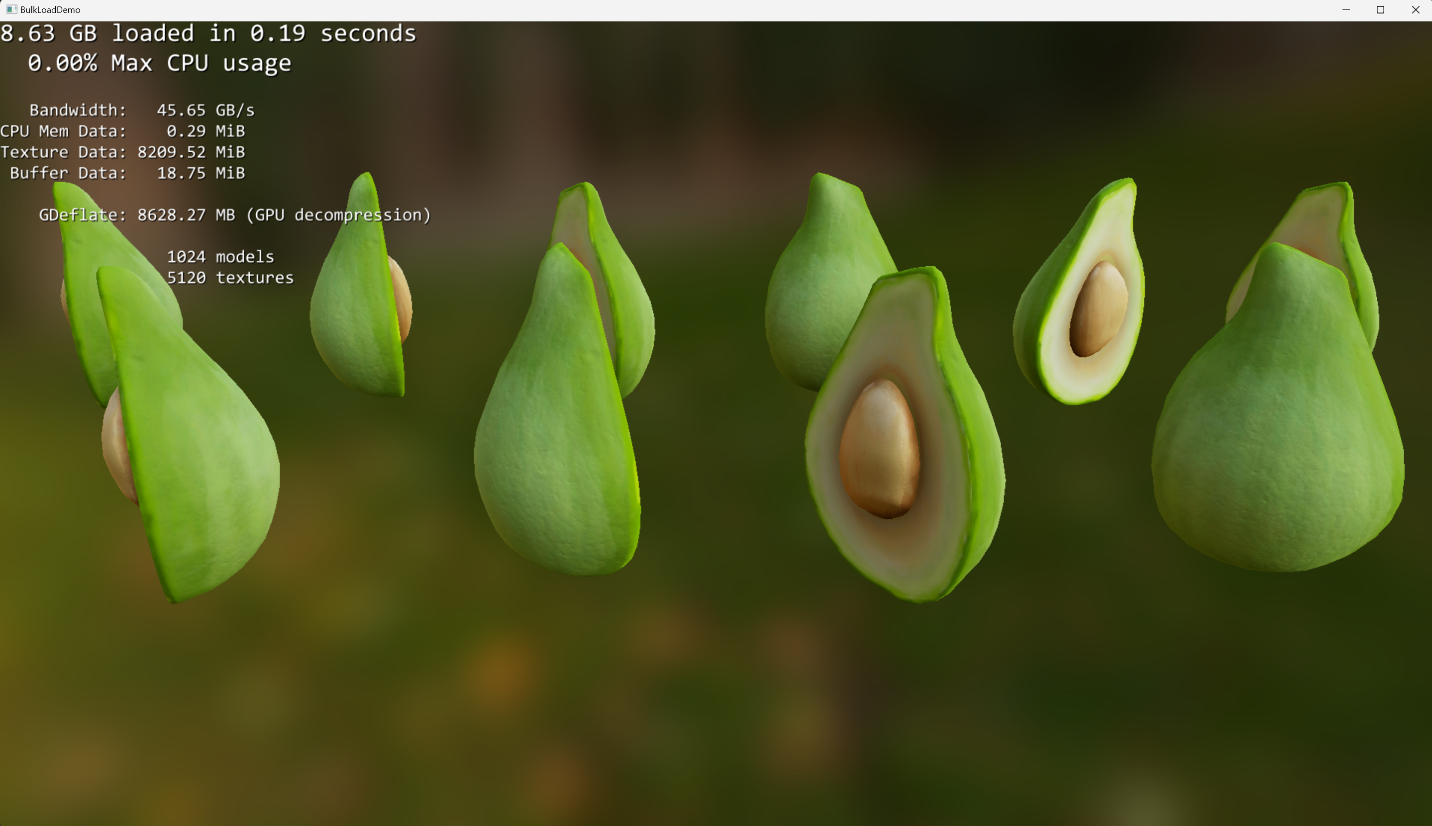

Kurios, aber vermutlich dank der Funktion von DirectStorage nicht ĂĽberraschend:
Die Lesezugriffe auf die SSD werden im Task Manager bei der Transferrate nicht angezeigt. Nur die Average Response Time zuckt minimal, um ein paar Millisekunden.
Die Dauer ist nur kurz (0,3s), aber trotzdem wäre nach sehr vielen Zyklen zumindest mal ein Zufallstreffer erwartet gewesen, wenn es auftauchen würde.

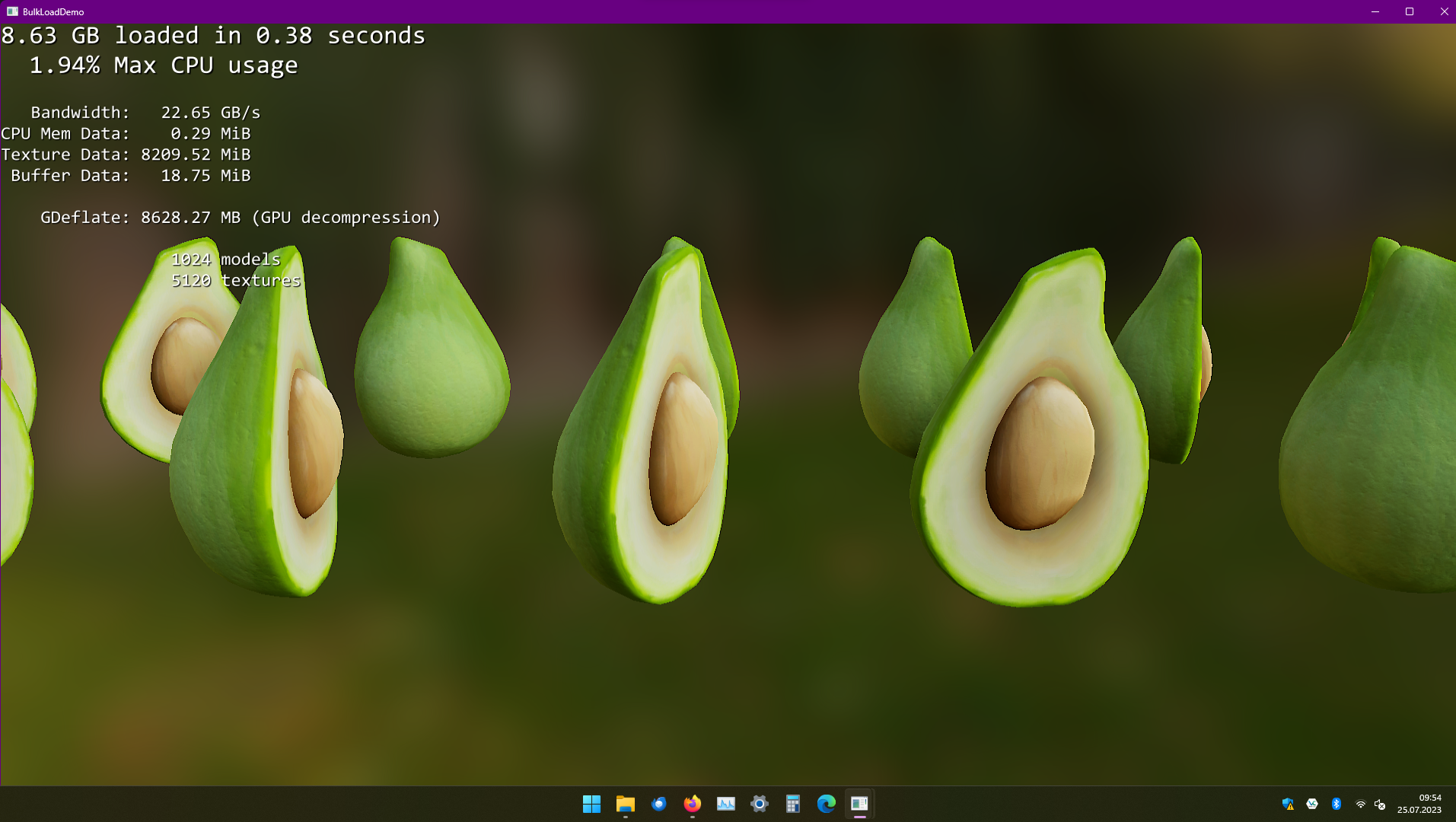

System: WD_Black SN850X 1TB, Ryzen 7 5800X, AMD Radeon 6900 XT, W11
Durchsatz in GB/s (Mittelwert aus den ersten 5 Durchgängen): 22,47
SSD ist mit PCIE 4 angebunden.
Mir fällt auf, dass der Benchmark teils bessere Werte ermittelt, wenn er im Hintergrund läuft. Weicht aber nur geringfügig ab und kann natürlich andere Ursachen haben.
Mit der Option "-gpu-decompression 0" läuft der Benchmark bei 100% CPU-Last und schafft noch einen Durchsatz von 4,87 GB/s.
