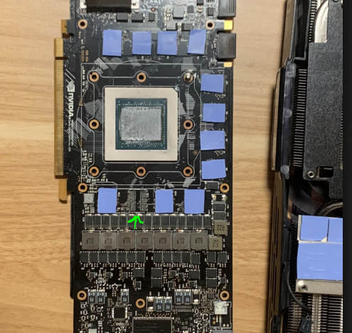

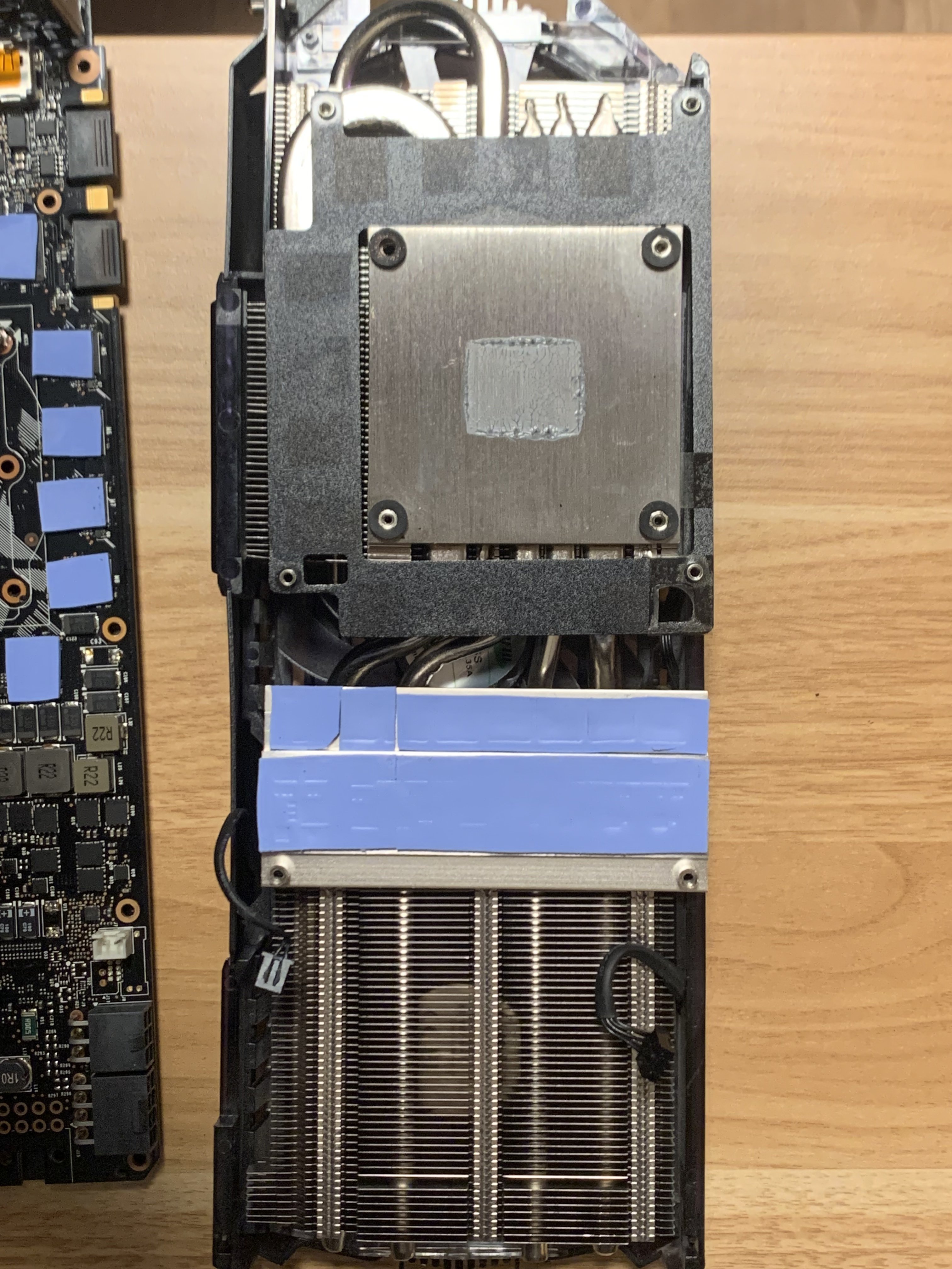

Fällt jemandem auf den Fotos etwas auf?
naja Wärmeleitpaste auf der GPU ist schön runtergelaufen
Sieht mir nicht so aus als wäre da wirklich Kontakt.
Für die Spannungswandler ja, an manchen Stellen.
Hier dachte ich erst es fehlt ein RAM Chip:
