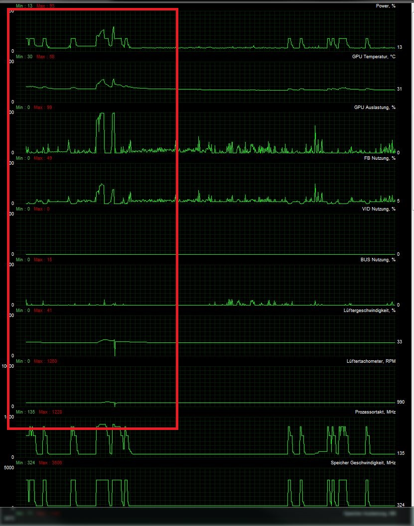

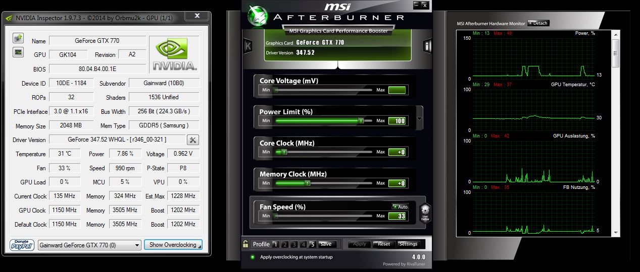

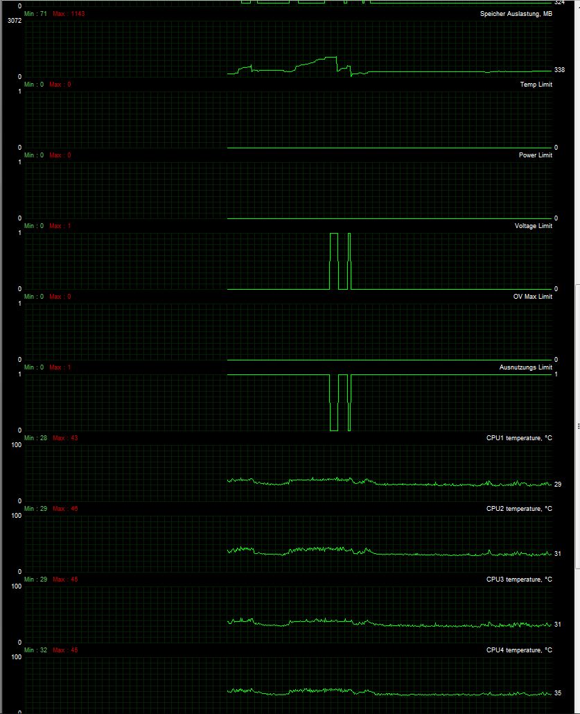

Ich kenn mich nicht so super mit untertakten aus, also hab ich mal im internet nachgeschaut. Da steht, dass man mit msi afterburner die Core Clock und die Memory Clock in 5er Schritten verringern soll.. nur stehen beide werte bei mir bereits auf Null.. Ist das normal?
Werte und Auslastung auf dem Desktop:
Auslastung InGame:
Ja, wo nix overclocked ist kannste auch nix runterclocken !
Die Karte ist bereits herstellerseitig stark übertaktet. Die Übertaktung ist im Kartenbios gespeichert und deshalb läuft die Karte standardmäßig mit diesem Takt(+0).
Der Regler sollte aber eigentlich noch nach links Luft haben, also in den Minusbereich. Ist "Minus" nicht möglich, Pech gehabt.
Sonst Regler bis zum Anschlag nach links und übernehmen(apply). Keine Besserung, mal mit maximalem Power/Temperaturlimit testen.

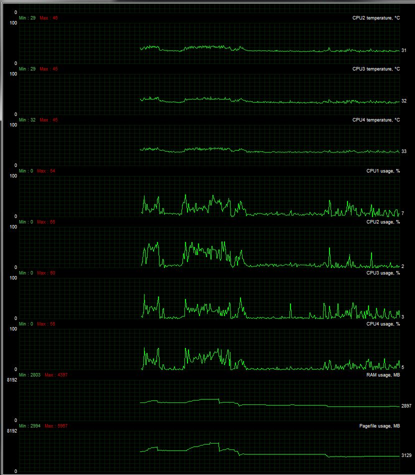

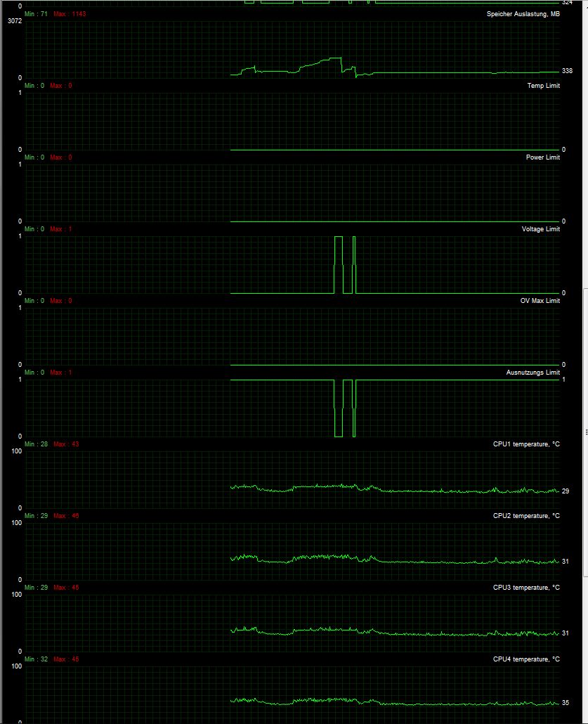

Hat leider nicht viel gebracht :( Die GPU Auslastung steigt sofort auf 100% aber die Temperatur bleibt immer unter 60°
Ich hab das ganze nochmal getestet, während ich fraps laufen hatte..dabei war die gpu auslastung gerademal zwischen 40 und 60%..nur sobald ich die aufnahme beende steigt es auf 100%...versteh ich iwie nicht :P
CPU limit, aufnehmen kostet CPU Leistung
Heißt bei Aufnahmen hindert mein Prozessor meine Graka daran, zu 100% beansprucht zu werden? Nur verstehe ich immernoch nicht warum die Spiele bei Aufnahmen komplett flüssig laufen, obwohl die Graka weniger Leistung erbringt und warum sie dann bei Abbruch der aufnahme mit 100% Graka Auslastung abschmieren. Dann könnte ich doch gleich die GPU Leistung auf 60% Limitieren, wenns dann läuft..
