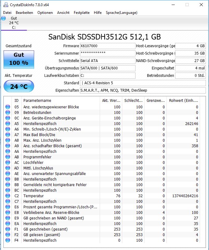

Auf dem CDI Screenshot kann ich überhaupt keinen Parameter sehen der CRC Fehler anzeigt?

Ich habe das Sandisk tool installiert. Das spuckt allerdings zu den in CDI nur mit "Herstellerspezifisch" genannten Attributen auch nur "Sandisk intern" aus.
