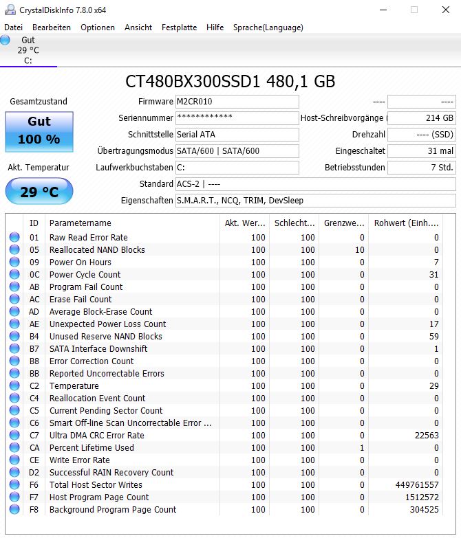

So, hier ist nun der screenshot von CDI. Sagt mir eben nur was zu den Kontaktproblemen der S-ATA backplane.

Die Stromversorgung scheit auch wackelig zu sein wenn man sich Wert AE ansieht
Wie vermutet zeigt der Rohwert vom Attribut C7 etliche Kommunikationsfehler mit dem Host Controller an. Dazu die 17 unerwarteten Spannungsabfälle bei gerade mal 31 Einschaltvorgängen, da scheint es massive Kontaktprobleme zu geben. Solange Du die Probleme nicht behoben bekommst, wird ein stabiler Betrieb nicht möglich sein.

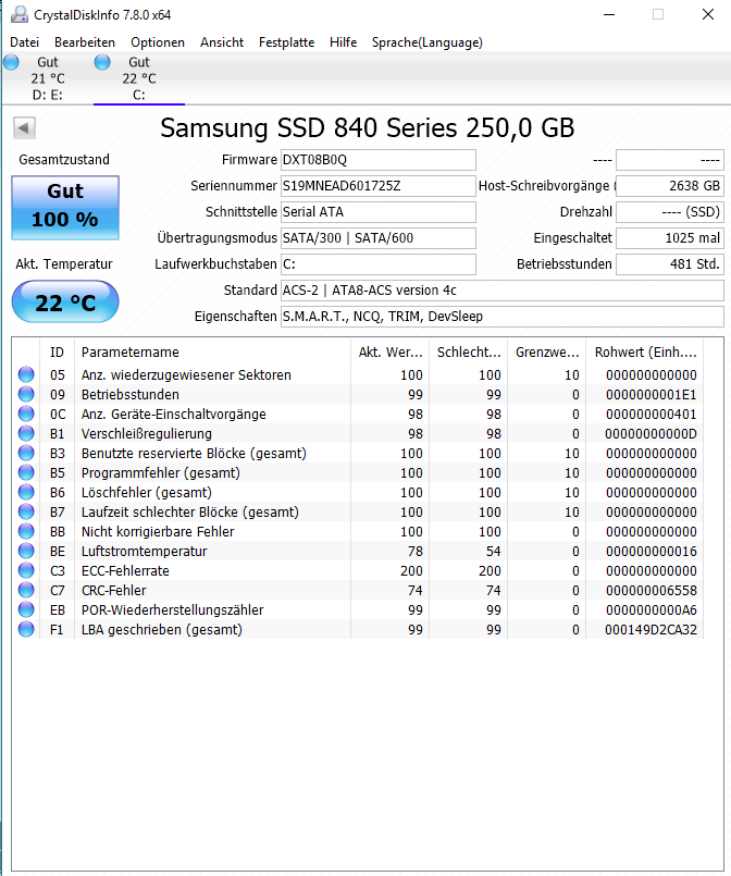

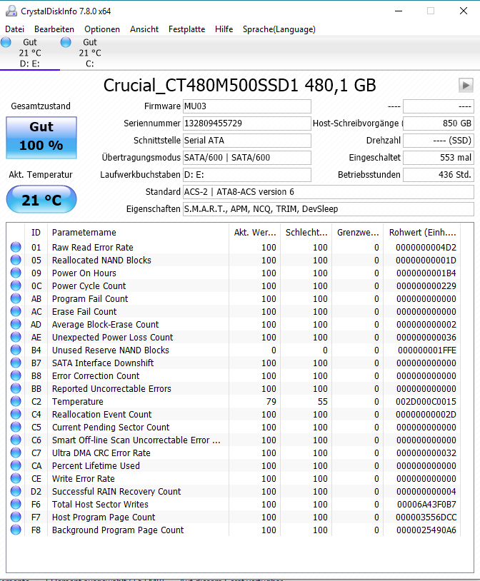

So, dann noch die Werte der 840 und der M500. Da sieht man auch die CRC-Probleme.

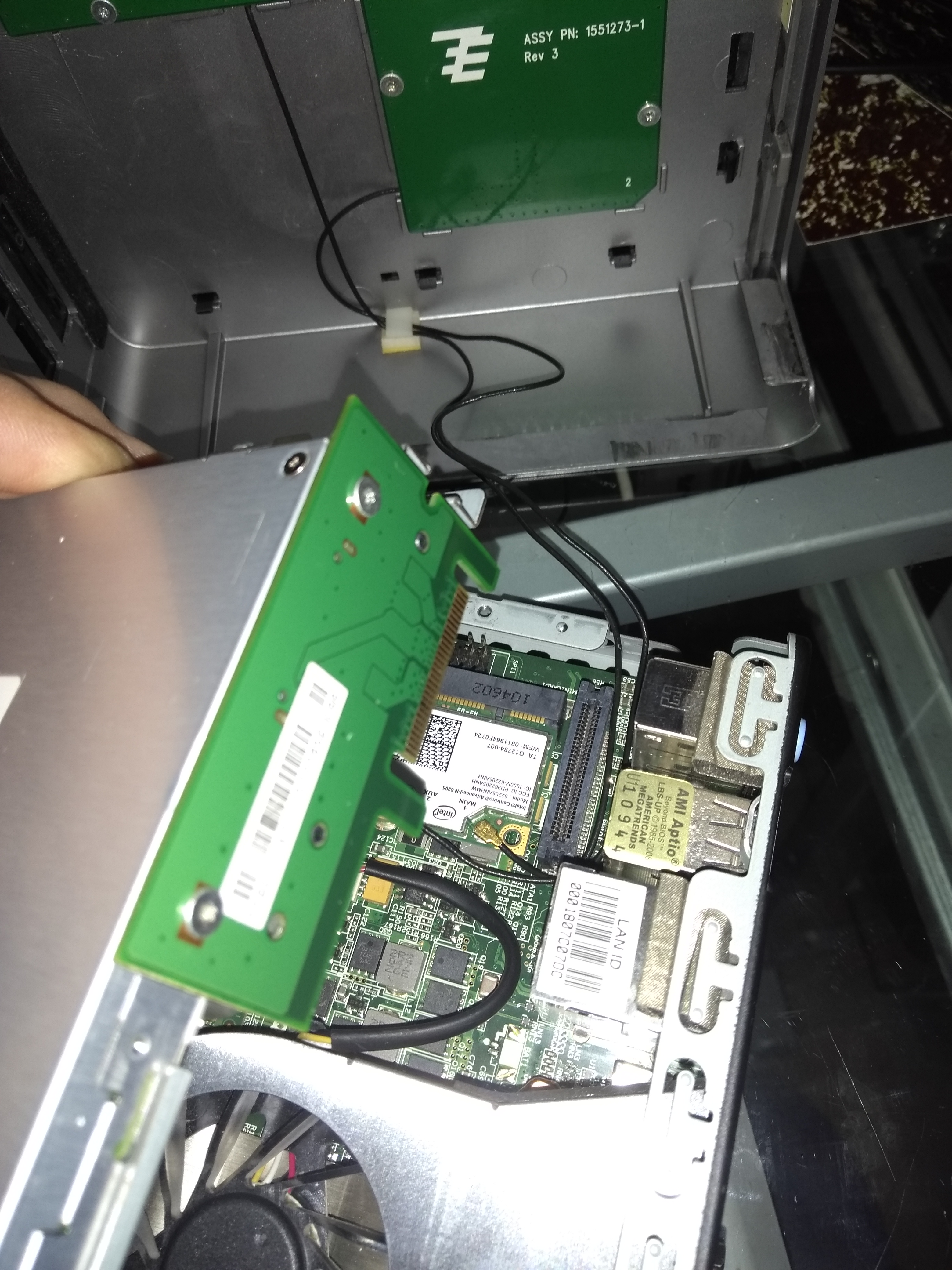

So, an dem Bild sieht man jetzt den Stecker, bzw. die backplate, an der der Mini-Sata für das ODD und der Sata für die SSD aufgelötet sind. Der muss in die breite Buchse auf dem Mainboard.

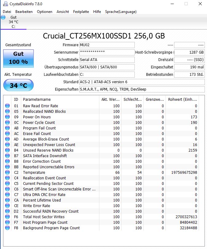

Die MX100 ist die einzige bei der der Rohwert vom Attribut C7 noch 0 ist, bei der M500 und der 840 gab es auch Kommunikationsfehler. Auf dem Bild kann man leider nicht erkennen wo die SSD verbaut ist, in dem Gehäuse links welches Du da in der Hand hältst?
Ja, man sieht hier das BD-Laufwerk von oben, darunter ist die SSD montiert und beides ist auf der Rückseite der backplate angesteckt.

Warum nimmst Du nicht einfach die MX100, die scheint ja keine Probleme zu haben und offenbar mit den gestörten Signalen klarzukommen. Die alten sind vermutlich weniger sensible, brauchen dann aber auch mehr Strom und Energiesparen um das Klima zu schützen ist ja heute erste Bürgerpflicht, also wird überall an Limit gegangen um jedes mW zu sparen, denn bei Millionen von SSDs ergibt das dann auch wieder einiges.
Die steckt ja jetzt drin und läuft auch wieder gut. Ich frage mich aber, warum die CRC-Fehler immer nur vom installieren kommen. Egal ob USB oder DVD. Die MX100 ist meiner Meinung nach CRC-Fehlerfrei, weil ich auf einem anderen System Win7 gecloned habe. Seltsamerweise ist der update auf Win10 dann auch ohne CRC-Fehler gelaufen, obwohl da ja auch viele GB geschrieben wurden. Das irritiert mich schon etwas.
