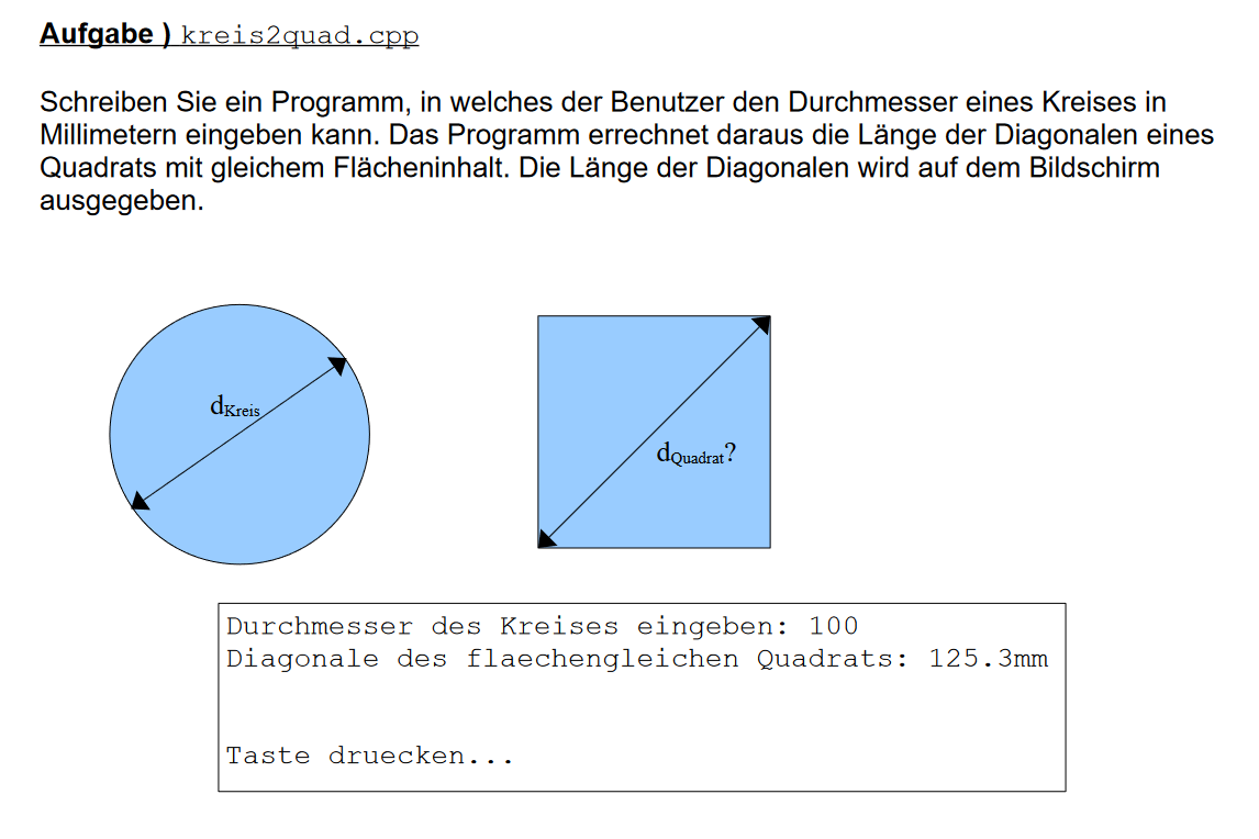

Moin Freunde, sitze gerade an meinen Hausaufgaben und komme nicht weiter. Es geht um folgende Aufgabe:
Ich zerbreche mir schon seit einer Stunde den Kopf, wie man das rechnen soll.
Quadrat Daten: (bereits ausgerechnet)
Seitenlänge: 88,6
Diagonale: 125,3
Umfang: 354,4
Fläche: 7850,05
Kreis Daten: (bereits ausgerechnet)
Radius: 50
Durchmesser: 100
Umfang: 314.159
Flächeninhalt: 7853.982
Ich hoffe, es kann jemand helfen =).

Wo genau hakt es und was hast du schon? Ist die Mathematik dahinter das Problem?
Reaktionen: jlnprssnr und hansstramm
Wo genau hakt es?
Nimm beide Formeln, ersetze 100mm durch die User Eingabe, lass dein Programm rechnen und gib dann die Diagonale vom Quadrat aus.
Das einzig "schwere" sind die Formeln und die kannst du anscheinend ja.

@Nero1
Ich würde sie ja gerne lösen, weiß halt nicht wie 😅.
Hab im August eine Ausbildung zum Fachinformatiker Systemintegration begonnen, bin also im ersten Lehrjahr 🙂.
Das Problem ist, dass ich nicht verstehe, wie ich das Quadrat und das Rechteck verrechnen soll, bzw. die Aufgabenstellung.
Das Ausrechnen von Quadrat und Rechteck ist kein Problem, verstehe halt den Zusammenhang nicht ✌️
Flächeninhalt des Kreises: pi*(d/2)^2
Seite des Quadrats mit gleichem Flächeninhalt: sqrt(pi*(d/2)^2) = a
a^2 + b^2 = c^2
sqrt(a^2 + b^2) = c
sqrt(2a^2) = c
sqrt(2) * a = c
also ist sqrt(2*pi*(d/2)^2) = c
c = Diagonale des Quadrats
Man kann es noch vereinfachen:
sqrt(2*pi*d^2*0.25) = c
sqrt(2*pi*0.25)*d = c
125.331413731 * d = c
Reaktionen: DJMadMax, dafReak und hansstramm

Allgemein die naive Vorgehensweise:
  1. Flächeninhalt A des Kreises aus d_Kreis berechnen
  2. Aus A die Seitenlänge des Quadrats bestimmen
  3. Satz des Pythagoras nutzen, um an Diagonale d_Quadrat zu kommen

Eingabe Durchmesser des Kreises => Ausrechnen welche Fläche der Kreis hat => Nun Diagonale des Quadrats erreichnen das die GLEICHE FLÄCHE wie der Kreis hat den man vorher eingegeben hat
Das steht aber eigentlich ganz genau da...
@blubberz Ich hatte gehofft, dass so eine Antwort hier nicht kommt. Da hat man dann zwar ne Lösung, aber keinen Nerv an der Analyse der Aufgabe verwendet und verstanden, wie man darauf kommt.
@hansstramm Ich empfehle dir die Aufgabe mal auf Papier nachzuvollziehen. Welche Formeln brauchst du, welche Werte stecken in den Formeln, wie können die dir weiterhelfen zur Lösung. Wie musst du Formeln ggf. umstellen, damit du an den gesuchten Wert kommst. Wenn dir das schon Probleme bereitet hol dir bei den Mitazubis ein wenig Nachhilfe in Mathe, das ist völlig okay. Aber die Grundlagen sollten sitzen.
Keine Sorge, zu 100 % hab ich es noch nicht verstanden 😅 .
Immerhin hab ich es schon mal hinbekommen, die Fläche vom Kreis zu berechnen:
Code:
//kreis2quad.cpp
#include <iostream>
#include <cmath>
/*Quadrat Daten:
Seitenlänge: 88,6
Diagonale: 125,3
Umfang: 354,4
Fläche: 7850,05
Kreis Daten:
Radius: 50
Durchmesser: 100
Umfang: 314.159
Flächeninhalt: 7853.982*/
using namespace std;
int main ()
    //Kreis Formel: Pi*(d/2)^2
    double d=100;
    double Pi = 3.14;
    double AKreis=Pi*pow(d/2,2);
    cout<<"Die Fläche des Kreises betraegt: "<<AKreis<<endl;
    return 0;
Man kann wunderbar Online arbeiten mit C++ 🙂
Dannn ist der Weg zur Diagonalen vom Quadrat nicht mehr weit.
Fläche_Kreis = Fläche_Quadrat
Kantenlänge_Quadrat = sqrt(Fläche_Quadrat)
Diagonale_Quadrat = Kantenlänge_Quadrat * sqrt(2)
