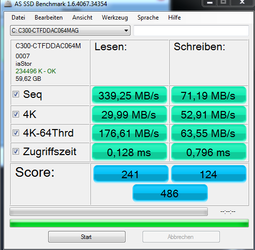

aloa ihr.
hab fogendes problem
as-ssd-bench-c300-ctfddac064m-10-05-2011-16-17-57-png.232290
und das ergebniss ist eindeutig zu schlecht.
sufu genutzt und etliches gefunden.
hab alles ausprobiert von umstelung von ide, bis zum ändern der reg.
kann mir jmd helfen denn bei allen versuchen ging mein system dann nimmer.
2500k prozessor
hd6950 graka
win 7 64
asrock p67

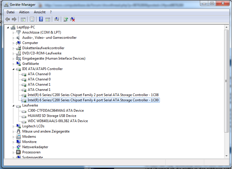

Außerdem musst du noch unter dem Geräte Manager den Standart AHCI Controller aktivieren.
Einfach auf den Gerätemanager gehen. Dann unter IDE ATA/ATAPI-Controller gehen und ganz unten auf den gerade aktivieren Treiber auswählen. Dann auf Treibersoftware aktuallisieren. Aus einer Liste von Gerätetreiber wählen lassen. Und dann den Standart AHCI auswählen. Der hat dann auch die Trim Funktion und alles.

die is bei mir unter laufwerke aufgelistet
und wie gesagt wenn im edit alles umgestellt ist und ich dann im bios alles umstelle dauert es ewig bis der pc wieder funktioniert (unter ide dan nwieder)

Was genau is daran zu schlecht, um darauf nochmal einzugehen. Die Werte die die Hersteller angeben sin alle utopisch, da wirst du niemals hinkommen. Außerdem kommt es bei der SSD doch hauptsächlich auf die Zugriffszeit an und die is nunmal der Hammer, ich mein 0,1ms? Perfetto...

Die niedrigen Werte kommen höchstwahrscheinlich vom IDE-Modus. Hatte meine C300 128GB anfänglich auch noch unter IDE und dort unterirdische Werte.
Würde dir dazu raten den AHCI-Modus zu verwenden. Am besten dann noch den aktuellen Intel RST drauf.

wenn du n bissi hochscroolst siehst du das ich das schon versucht habe. also den ahci modus zu benuzen. genau das lässt mein system aber nicht zu! auch anch einstellungen net
