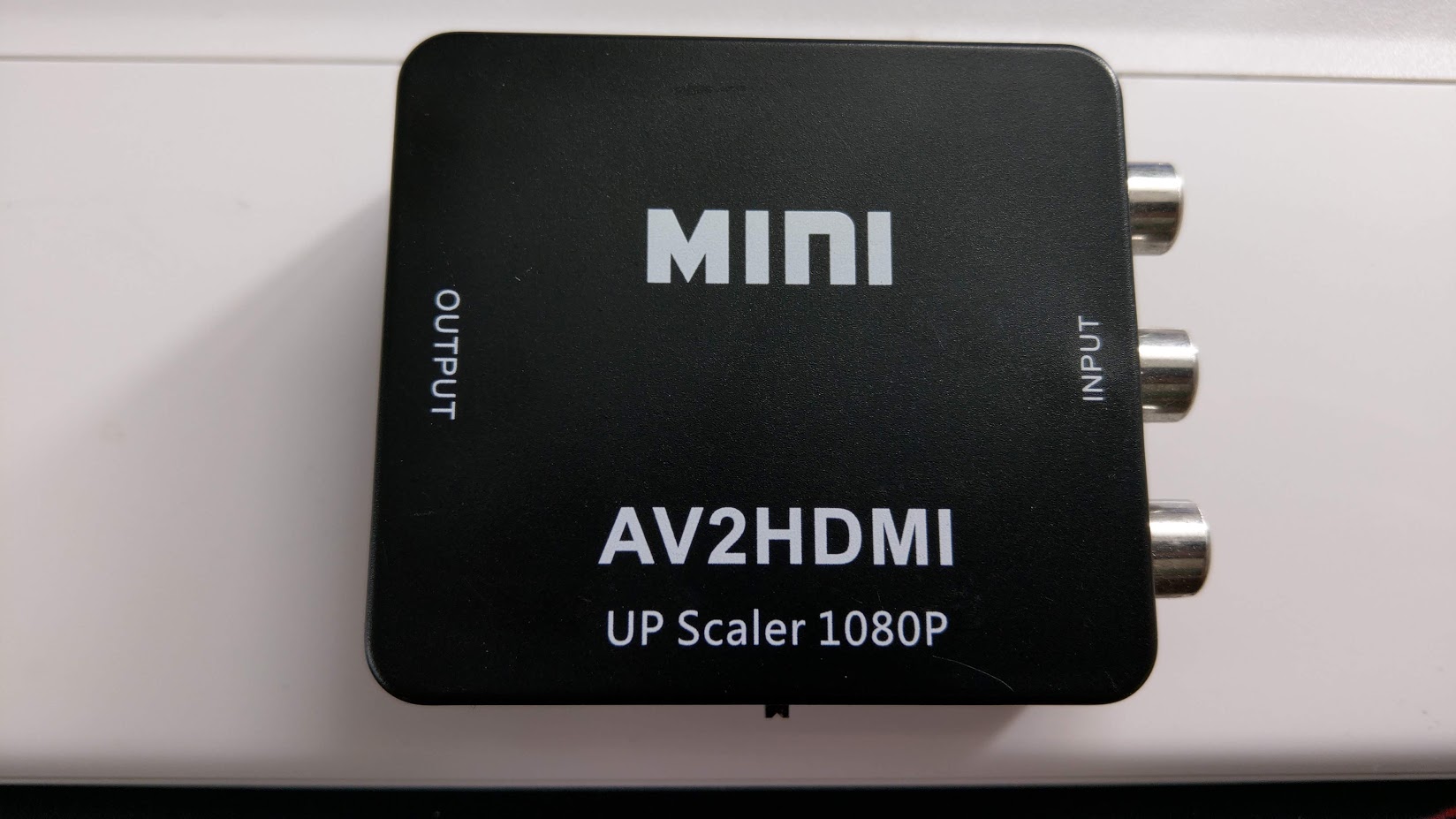

den link dazu habe ich natürlich schon gefunden, nur leider die hälfte verstanden, da ich da ehrlich gesagt 0 ahnung von habe. also brauche ich den "SVIDEO - VGA Wandler" um das an einen TFT anschließen zu können?
Das Kabel zum C64 musst Du auch irgendwo beschaffen, oder selbst löten.
Und dann hoffen, dass der Wandler eine Bildwiederholfrequenz ausgibt, die der Monitor wiedergeben kann. Deutsche C64 geben nämlich 50 Hz aus, VGA-Monitore wollen in der Regel 60 Hz.

Die Kabel sind im Prinzip gleich, nur dieses hat eben drei Ausgangsstecker zur Auswahl.
SchwedenStahl85 schrieb:
habe nämlich hier noch so ein teil liegen, welches ich mit ner PS2 nutze
Das sollte funktionieren.
Eine solche Konvertierbox mit S-Video-Eingang dürfte allerdings eine bessere Bildqualität bieten.
der verkäufer von ebay, er hat offensichtlich ahnung davon.
er schrieb mir, der converter muss PAL auch NTSC untersützen, dann sollte meiner auch laufen.
habe mir auch das kabel mit den 3 ausgangssteckern gekauft, so wie du geschrieben hast ;)

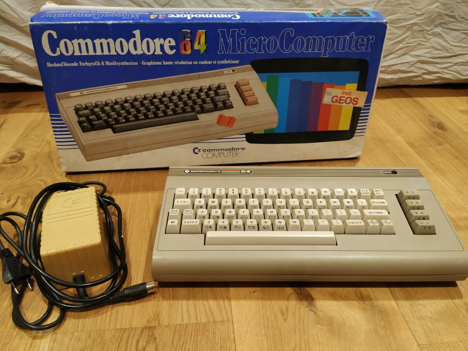

Speaking of: Netzteile des C64 sind als notorische Killer bekannt. Der 5Volt-Wandler ist etwas unterdimensioniert und vor allem meist komplett mit Harz vergossen, so dass er extrem heiß läuft. Sterben diese Wandler, lassen sie idR. die Eingangsspannung durch, das sind dann um die 9-10V die plötzlich an den Chips anliegen. Das reißt dann ganz schöne Breschen.
Hier auf JEDEN Fall einen "C64 Saver" (ein externes Modul zum Überspannungsschutz) dazwischenschalten, wenn du das originale C64 Netzteil nutzt. Oder ein neues Netzteil kaufen, da gibt es einige am Markt, die ok sind.

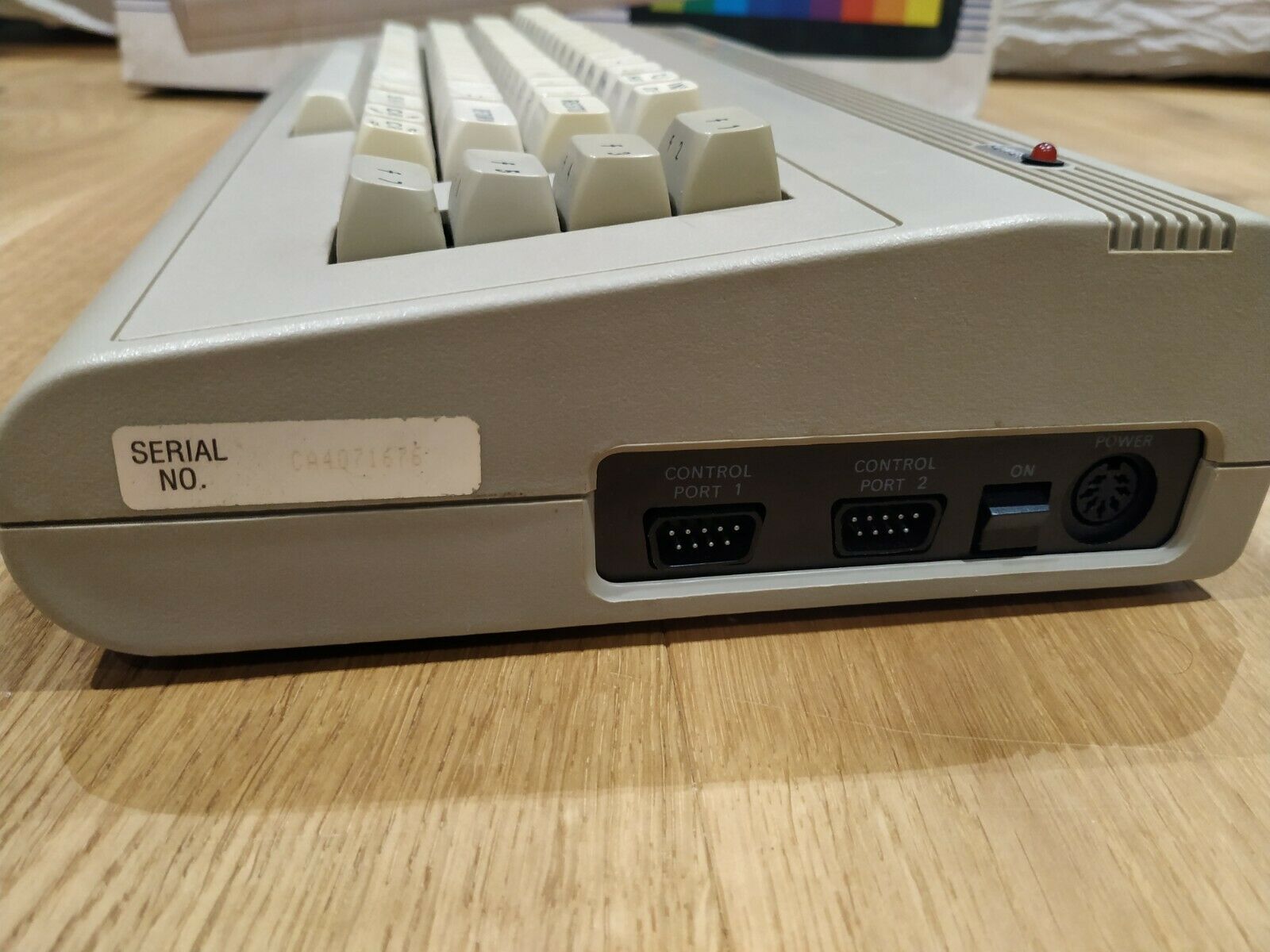

ok, aber wofür ist dann das breite kabel unter dem aufkleber mit der modellbezeichnung?
aber wozu benötige ich es dann wenn doch das NT intern ist, bzw. warum hat er es angeschlossen?
ich sehe nämlich auf dem C64 auf den bildern von dem angebot keinen anschluss dafür.
den hier habe ich überiegens gekauft, bilder sind aus der auktion.
