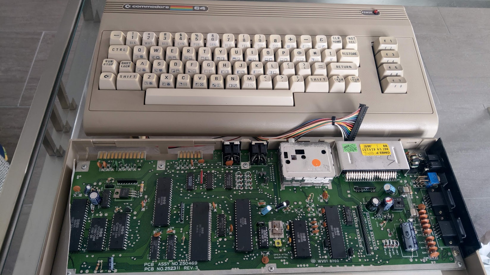

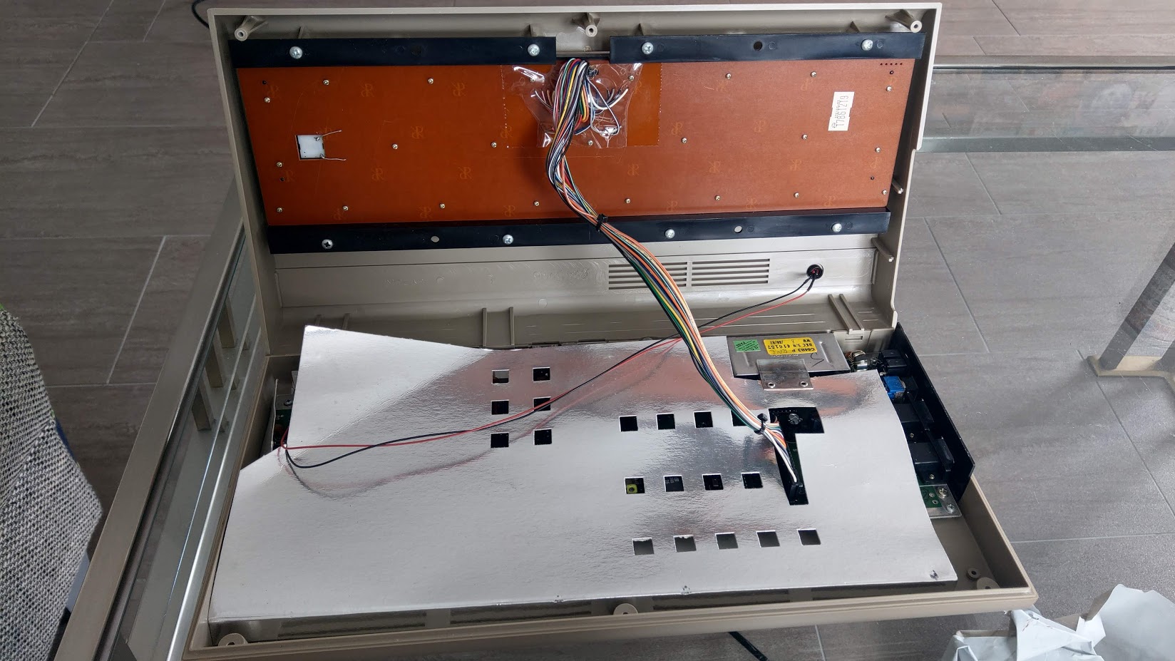

also schrauben sind los, kann den auch etwas anheben, aber das nach hinten schieben klappt halt nicht, haste noch ne alternative?

Ich hätte es doch gestern noch verlinken sollen:
Hiernach bei 4:36 (oder hier bei 1:37) kann man das Gehäuse nach dem Lösen der Schrauben vorne einfach (wie eine Motorhaube) hochklappen. In dem Fall sind die Originalkabel (wenn sie nicht verbastelt sind) auch lang genug dass nichts passieren kann.
laut dem verkäufer nichts verbastelt habs hinbekommen, war glaube ich nur zu sehr vorsichtig...

Das sieht gut aus, das passende Shortboard drin, alle Chips drauf, kein Rostm nicht mal auf dem Modulator (wenn den mal jemand angefingert hatte frisst sich das Öl der Haut idr ein) - nice.

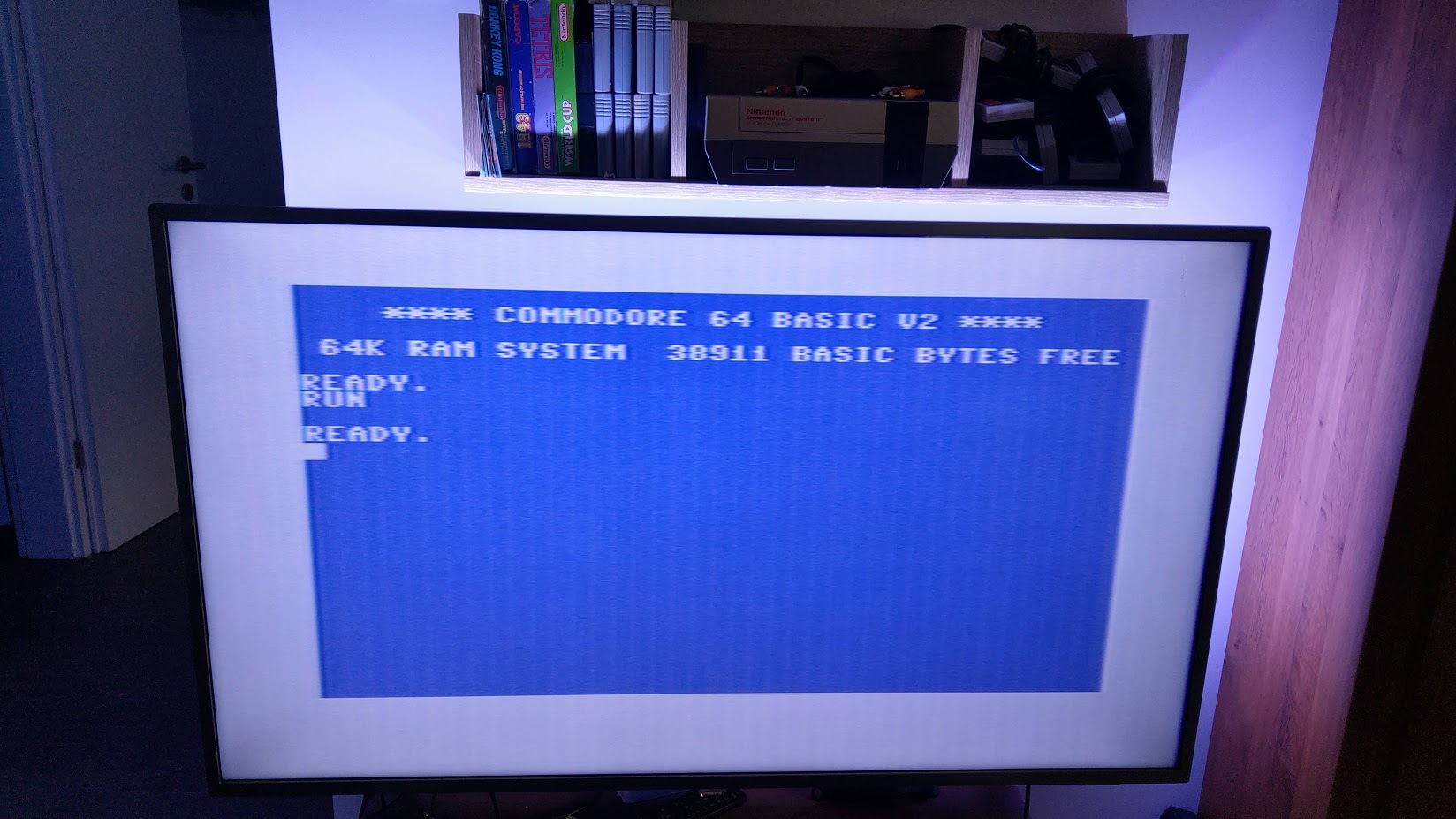

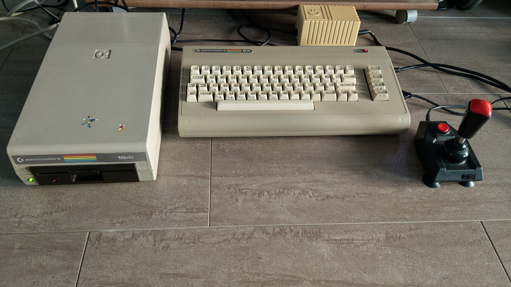

so kiste läuft nun :) kommen wir mal langsam zu den commandos, morgen kommen wohl die 60 games an :)
