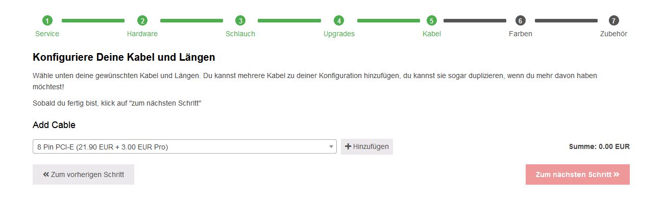

Das hier wäre doch dann das Richtige im Konfigurator, oder?
Habe jetzt über den Konfigurator bestellt und zur Sicherheit die Kabel auf 70 cm gemacht.
Danke für eure Hilfe :)
