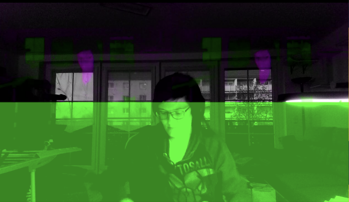

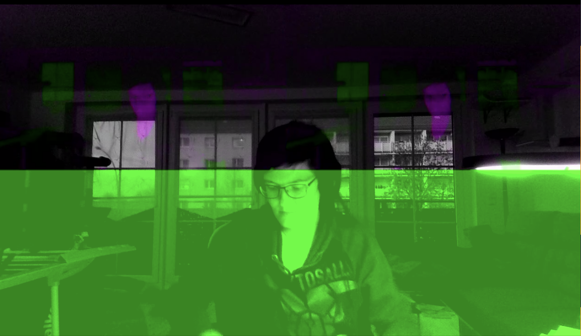

Servus, ich habe die Razer Kiyo Pro. ich habe gestern meine NVIDIA RTX 3080 von MSI ausgebaut, da Sie defekt ist.
nun habe ich meinen Monitor ans Mainboard angeschlossen (über den 12700k) bin zu meinen Kollegen ins Discord mit Kamera an, und das Bild sieht so aus.
woran kann dies liegen? die Kamera hat bis zuvor einwandfrei funktioniert. UND! GANZ WICHTIG! nur die anderen sehen das so, bei mir sieht das Bild normal aus.
kann es damit was zu tun haben, das diese WAN geräte alle deaktiviert sind?

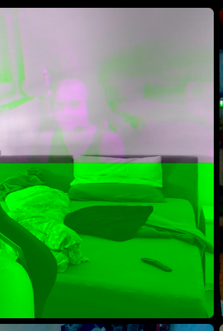

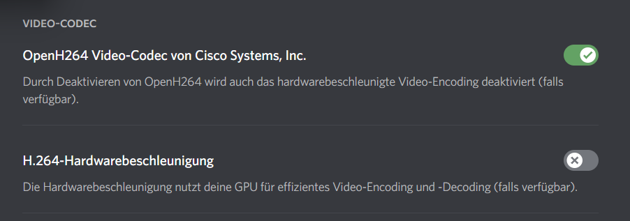

Ich habe das gleiche Problem auf meinem 3 Tage "alten" Laptop. Das einzige was das Problem vorübergehend beheben konnte ist das ausschalten der Hardware Acceleration bei Discord. Es scheint ein Problem mit der GPU zu sein.
tatsächlich, das klappt. scheinbar kommt die iGPU nicht damit klar.
