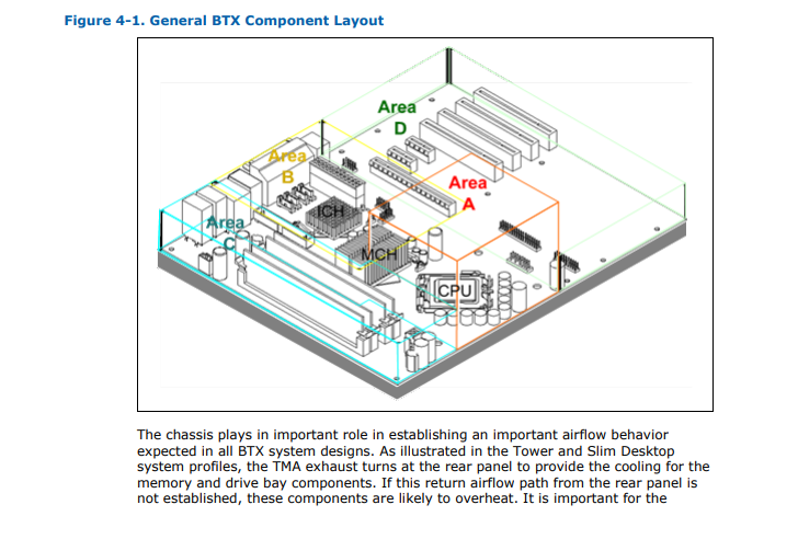

Genau dieses Thema sprach BTX auch an, ich zitiere hier einfach Wikipedia.
Für den Prozessorkühler ist zwingend ein großer Lüfter vorgesehen, der Luft von vorne nach hinten befördert. Der Prozessorkühler ist so zu dimensionieren, dass sein Luftstrom sämtliche passiv zu kühlenden Chips mitkühlt. Diese sind im Luftstrom anzubringen.
https://de.wikipedia.org/wiki/BTX-Format

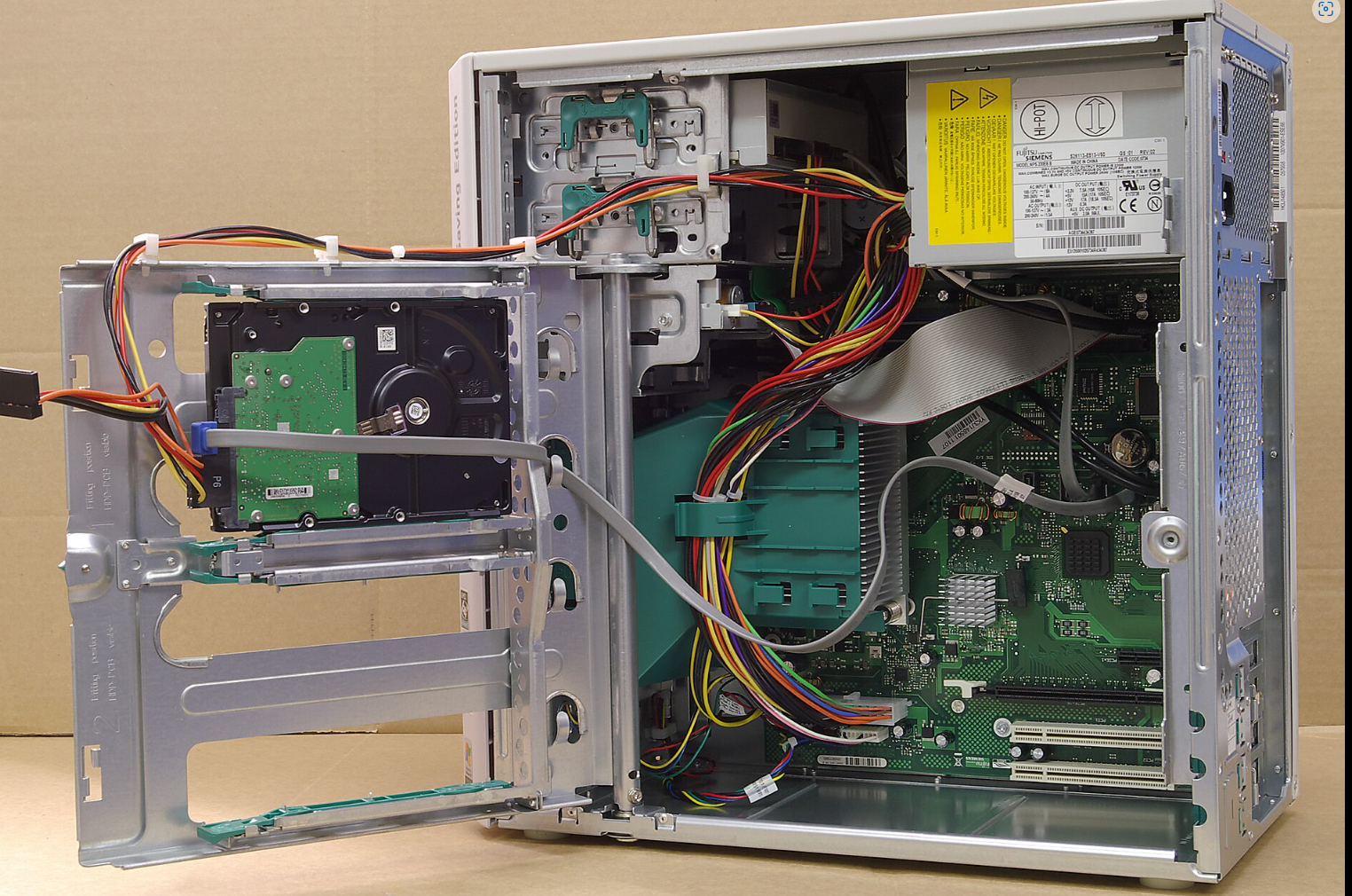

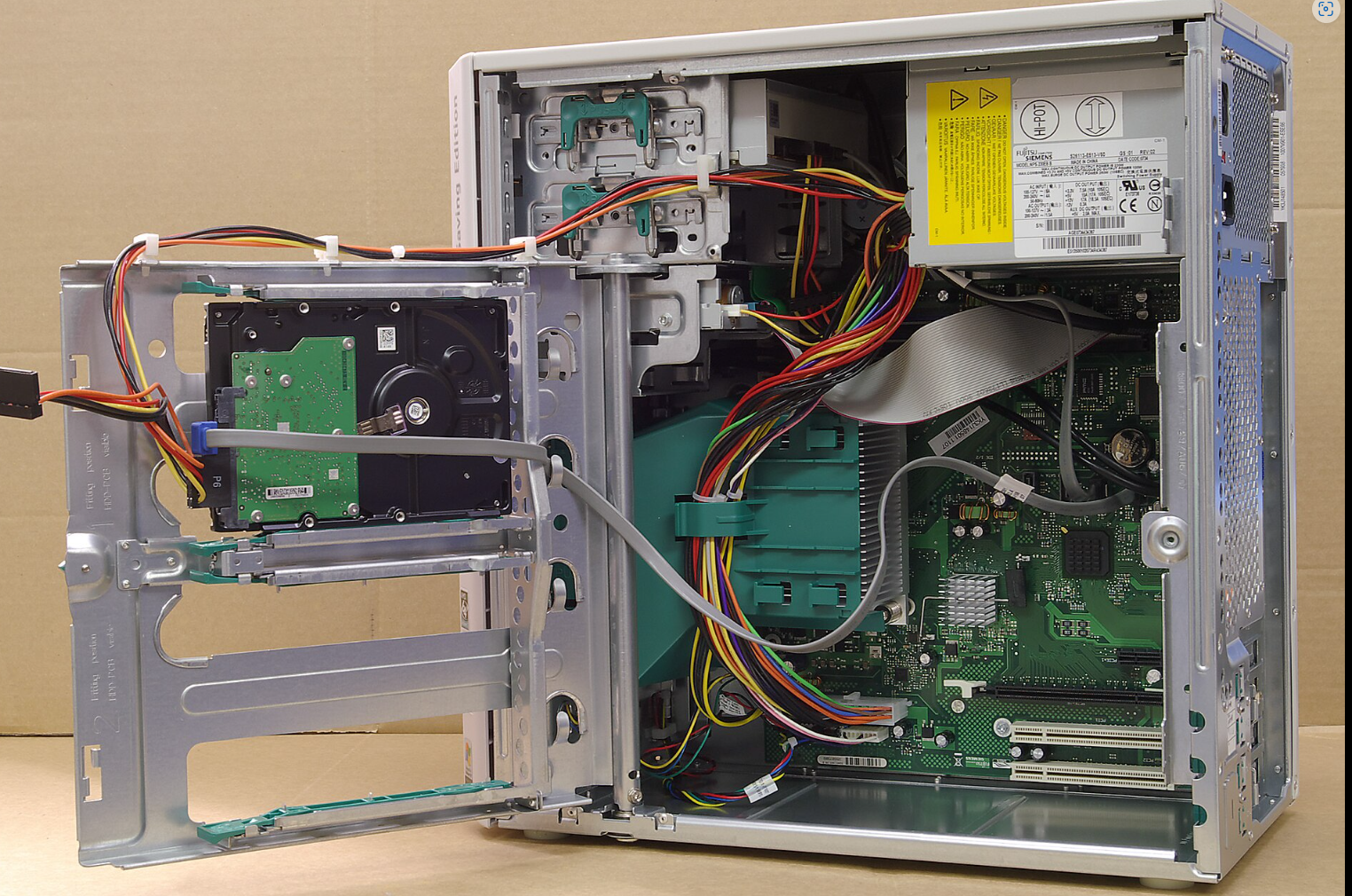

Fujitsu hat sehr lange an dem Format gehalten, bzw. hält noch immer dran fest und er mag nicht perfekt zu sein, ist aber um Welten besser als ATX.
1. CPU ist vorne und kann direkt über Gehäuselüfter gekühlt werden.
2. Komponenten wie RAM Chips liegen hinter der CPU und sind längst angeordnet, es können so alle RAM Chips gleichmäßig gekühlt werden.
3. Heiße Luft von der GPU wird hinter die CPU geblasen und nicht davor, wobei das natürlich bei dem gezeigten Rechner und den heutzutage üblichen GPUs so nicht funktionieren würde.

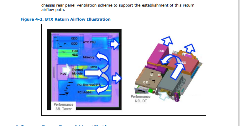

andi_sco schrieb:
Und wie gesagt, es gab ja schon mal den Versuch mit BTX.
Das Diagramm was du da zu BTX hast... Letztendlich ist das ja nur ein spiegelverkehrtes ATX.
Das koennte man mit ATX genauso machen, und so wird es meisstens auch gemacht, insbesondere da ja heutzutage kaum noch jemand grosse Festplattenkaefige hat.

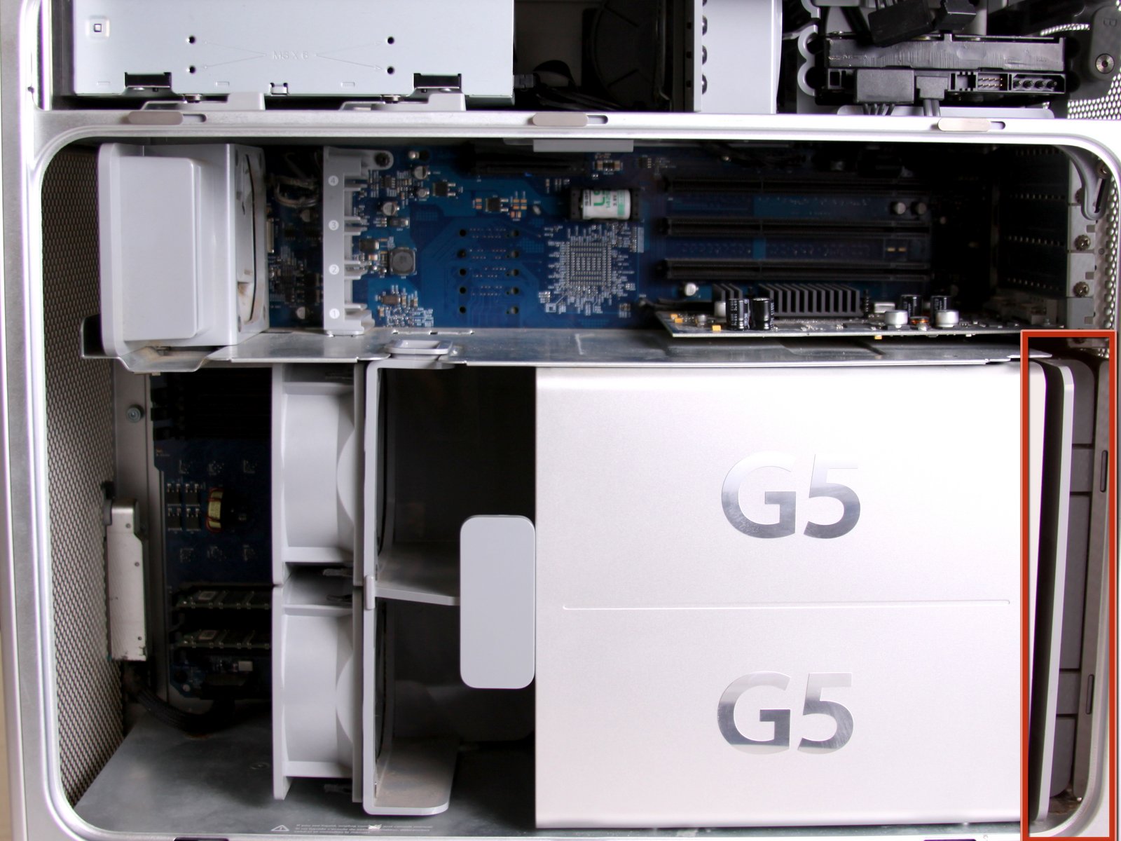

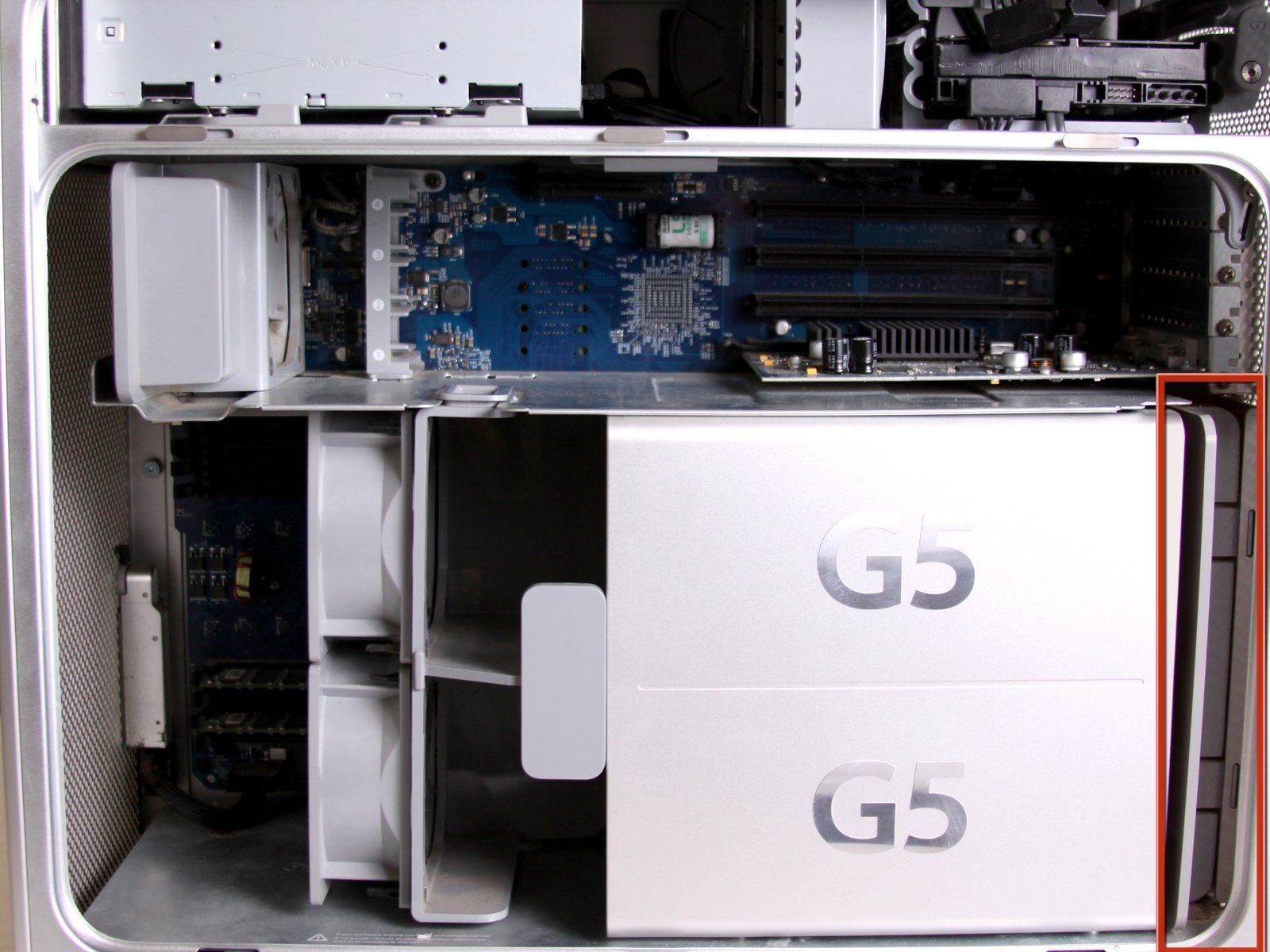

Genau das sehe ich als den Nachteil gegenüberdem Design des PowerMac G5 an. Beim PowerMac ging der Luftstrom erst mit der frischen Luft über die diversen, grenzwertig designten Chipchens und Spannungswandler auf dem Mainboard und am Ende über die CPU. Dabei ist ungefähr, seit die Diskussion um BTX aufkam, ausgrechnet die CPU das am besten gegen Überhitzung gesicherte Bauteil im Rechner. Seit dem ersten Pentium 4 und irgendwas um den dritten oä. AMD64 sind CPUs durch Überhitzung quasi unkaputtbar, weil die sich, sofern man in den BIOS-Einstellungen nicht zu viel rumspielt, notfalls in den schleichensten Schleichmodus runtertakten und so sogar überleben, wenn man den Kühlkörper mitten im Betrieb einfach abnimmt, komplett. Das wurde damals auch von Hardware-Test-Seiten getestet, der Pentium 4 ging dann beispielsweise auf ca. 200 MHz runter, das System lief weiter - war nur entsprechend quasi unbenutzbar, weil der Windows Desktop und Webbrowser usw. für so lahme Prozessoren schon damals nicht ausgelegt waren, aber man kann dann noch sauber runterfahren. Die MOSFETs und Bridge-Chips, die an der thermischen Belastungsgrenze designt sind, können das bis heute nicht. Grund ist, dass die CPU teuer genug ist, dass sie in ihrem Die einen Temperatursensor hat, während der Rest des Mainboards mit 1-3 willkürlich verteilten Umgebunghslufttemperatursensoren auskommen muss, die nichts über die Temperatur direkt in einem MOSFET oder Bridge-Chip aussagen. Deswegen wäre es sinnvoller, die frische Luft fürs Mainboard vor der CPU zu verwenden, wie es beim PowerMac G5 war. Die CPU juckt die nur ein bisschen wärmere Luft nicht wirklich.
Es geht darum die Gehäuselüfter direkt zur Kühlung der CPU nutzen zu können, und nicht in jedem Gehäuse mehrere Kühlsysteme auf einmal verwenden zu müssen. Technisch gesehen bräuchte ein Towerkühler in einem BTX Gehäuse gar keinen Lüfter, statt den heutzutage üblichen 1-2 und die Speichermodule sind aktuell maximal dämlich angeordnet, weil bestenfalls das erste Modul richtig gekühlt wird.
Und deine I/O Anschlüsse sind dann am Boden oder wie? Oder ziehst du Kabel zu, einem separaten I/O Block?
Schau mal, wie der RAM montiert ist.

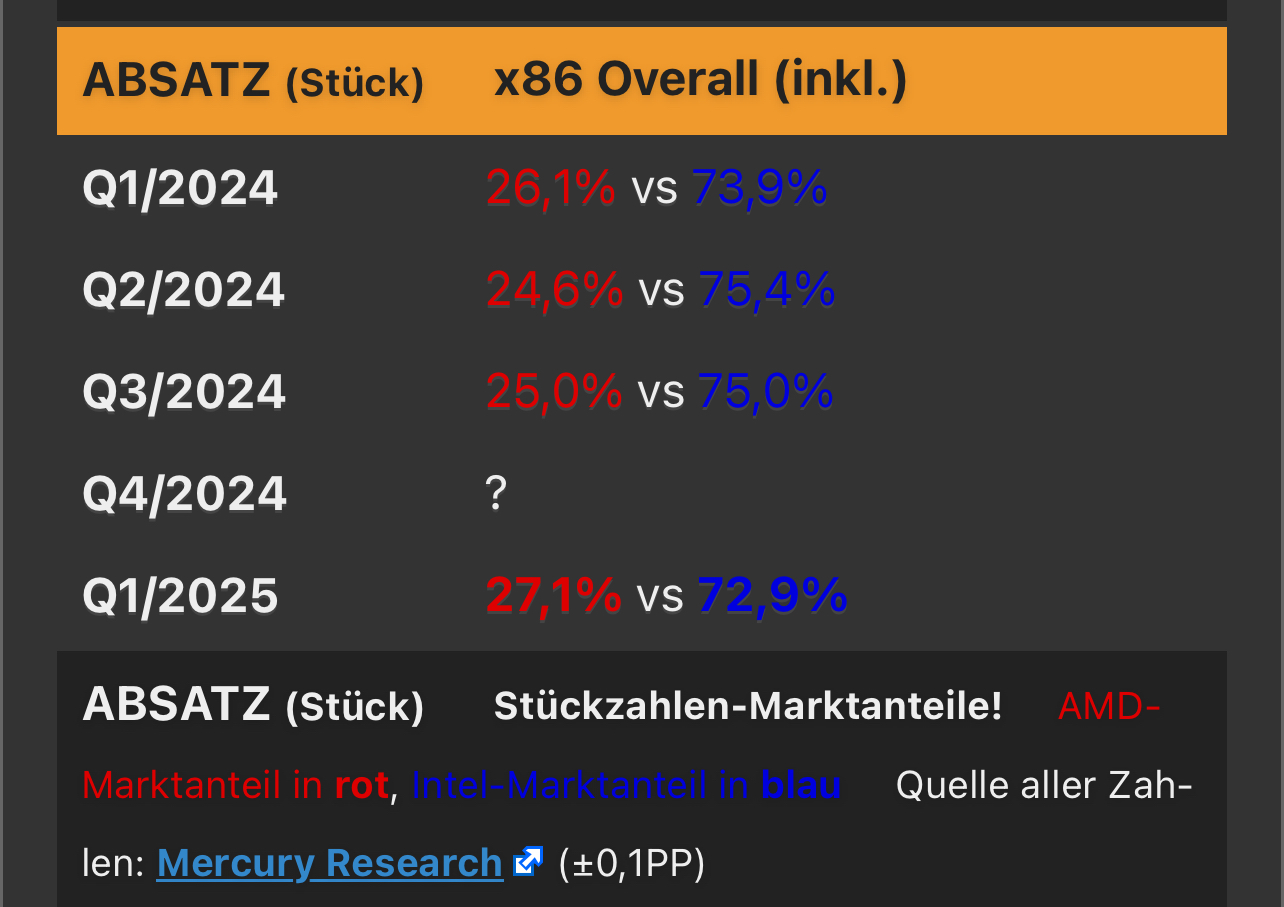

Salutos schrieb:
Intel führt schon lange nicht mehr den Markt an. Und zwar bei gar nichts!
Wie kommt man denn darauf? Aktuelle Zahlen zu den Marktanteilen belegen das kein bisschen:

xexex schrieb:
Das ist doch aber nur schwer vergleichbar...
BTX schreibt ein paar Dinge vor, die bei ATX so nicht vorgeschrieben sind. Das ist durchaus gut - aber nur durch eine Vorschrift heißt das ja nicht, dass es technisch umsetzbar ist...
Wie willst du denn bitte heutige CPU Sockel Ausmaße, RAM in der Anzahl von vier Slots und bis zu 7x PCIe Steckplätze untereinander! so anbringen, dass das in die 325mm passt die BTX in der Höhe zulässt?
Das geht schlicht nicht.
Dass der RAM vor allem gegen den Luftstrom verbaut ist, hat schlicht Platzgründe. Dass die Boards meistens sogar schon auf PCIe Slots verzichten, ebenso. Und das spiegeln der Anordnung wäre aktuell auch so für viele dGPUs ein riesiges Problem -> denn die blasen die heiße Luft eben durch und bauen drauf, dass sie nach oben oder eben längs blasen können, aber nicht nach unten, wo die Hitze quasi gegenteilig aufsteigt.
Und natürlich KANN man alles ändern - aber die Frage ist, warum!? Das aktuelle System funktioniert und hat nur bedingt Nachteile ggü. anderen Lösungen. Aber es hat einen waschechten Vorteil, nämlich es ist DER Standard. Wo kommen wir denn hin, wenn man jetzt wieder schauen muss ob die Stecker passen, die Größen Passen, die Schnittstellen passen usw. usf. nur um da ein paar Prozent beim Abtransport der Verlustleistung zu bekommen? Das ist doch quatsch...
Die Idee, das NT unter das Board zu setzen und damit Bauraum unterhalb zu schaffen, damit dann die dicke fette dGPU mit ihren 600W und was da noch alles kommen kann, genau mittig im Gehäuse hängt und durch durchblasende Lüfter der Raum oberhalb komplett für den Abtransport genutzt werden kann, ist mMn sehr elegant. Zur Not kann man das sogar noch mit einem Lufttunnel kombinieren, wenn unbedingt notwendig. Etwas was heute auch primär deswegen geht, weil keiner mehr große CD/DVD/BR Laufwerke und fette 3,5" HDDs da im Gehäuse einbaut.
Wirklich stimmen tut das aber auch nicht:
Dem Bild zur Folge sitzt quasi Mittig, mindestens mit der Höhe der RAM Module eine doppel Einheit Lüfter, die Luft in den CPU Bereich schiebt und hinter der Abdeckung mit den G5 sitzen nochmal Lüfter die das ganze dann raus blasen.
Der Bereich da unten auf dem Board ist effektiv windstill den Bildern zur Folge.
Btw. funktioniert das in der Form auch nur, weil die Bauform extrem breit ist. Das hat wenig mit dem Standard ATX zu tun, wo eben bei 24,xcm Breite offiziell schluss ist.
Die Aussage stimmt doch aber trotzdem? Es ist ein vertikal gespiegeltes ATX Board in deinem Bild. Dort wo der blaue Pfeil die Luft andeutet -> spiegel das dort an der Kante und du hast ein mATX Board aus dem Server Bereich wo die RAM Slots im Luftstrom liegen.
Es geht technisch exakt das selbe auch mit ATX zu fabrizieren und manche OEMs tun das auch für ihre Gehäuse, wo dann mit Lufttunneln der Luftstrom zu den Kühlkörpern geleitet wird und Bauteile damit auch separiert werden. DIY aber ist das ein extrem großes Problem weil die Komponentenvielfalt einfach zu viele Kombinationsmöglichkeiten zulässt und damit irgendwas immer im Weg ist.

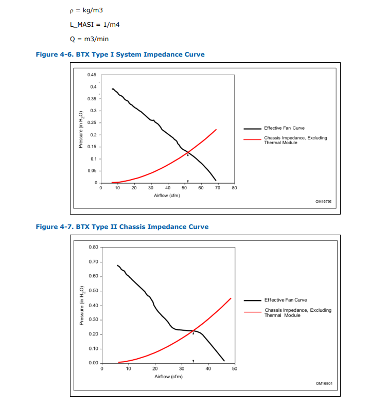

fdsonne schrieb:
Auch BTX gibt/gab nicht vor, wo exakt wie groß ein Kühlkörper sein muss. Dort gab es genau so große und kleine Versionen und verschiedene Ansätze.
Doch! Genau solche Vorgaben hat Intel früher gemacht, damit kein Kauderwelsch aus zig miteinander inkompatiblen Lösungen entsteht. Mag für manche heute unvorstellbar sein, aber früher glich sich ein ATX Gehäuse dem anderen und waren weitgehend untereinander austauschbar.
https://cdn.hackaday.io/files/1626526958903168/600553-btx-chassis-dg-rev1p1.pdf
EDIT: Sogar die Lüfterkurven waren vordefiniert......
