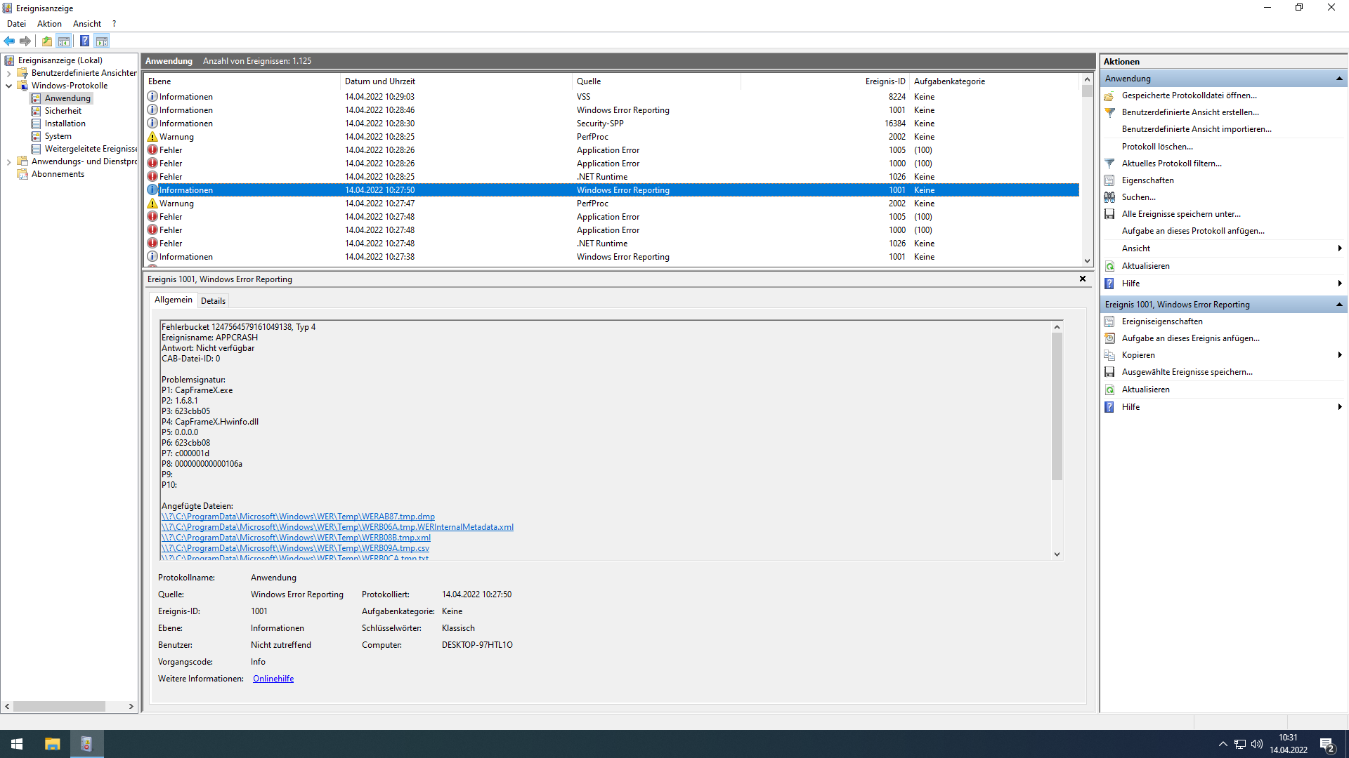

Alten Build mit Geek Uninstaller entfernt. Build #12 installiert.

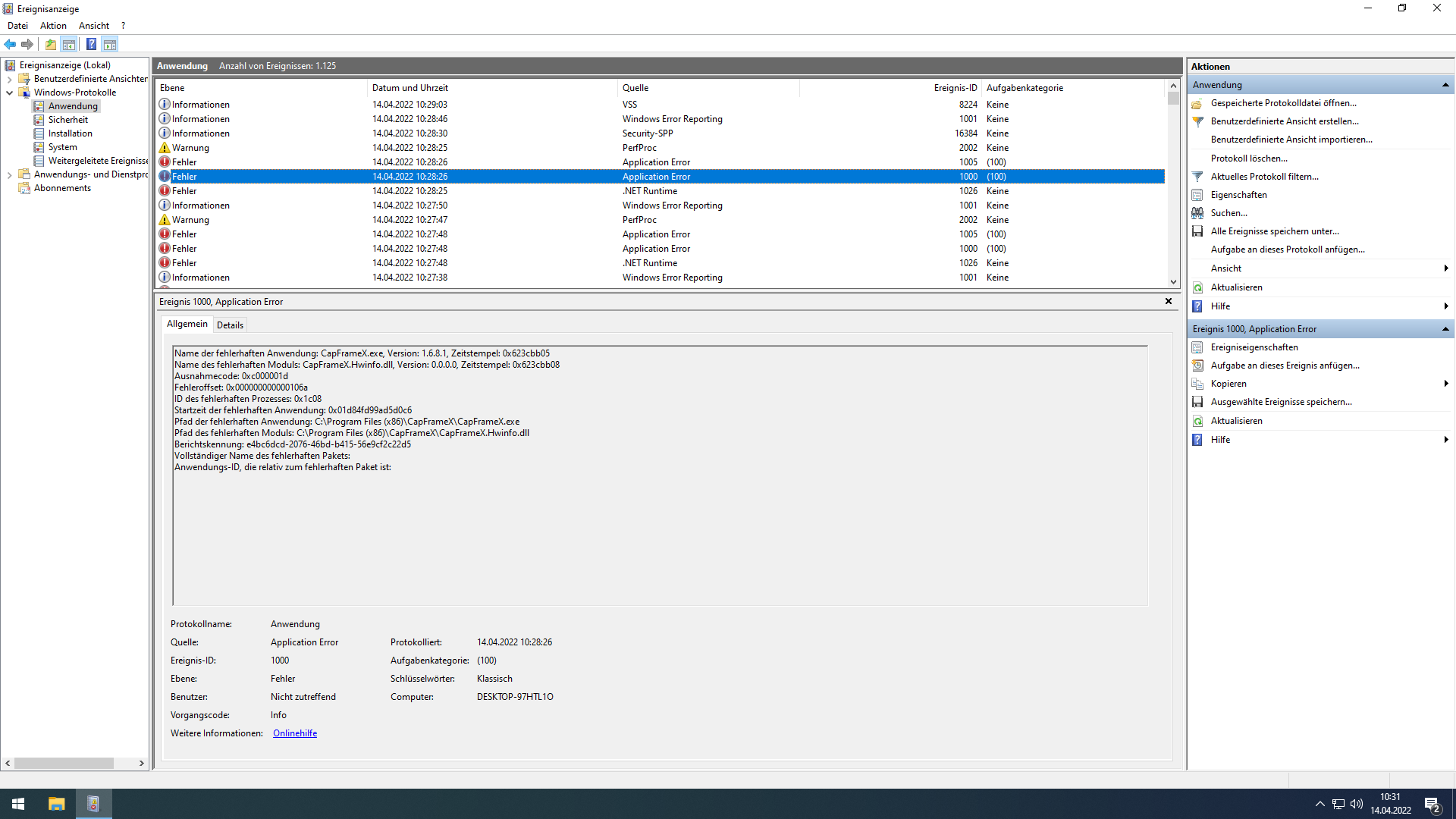

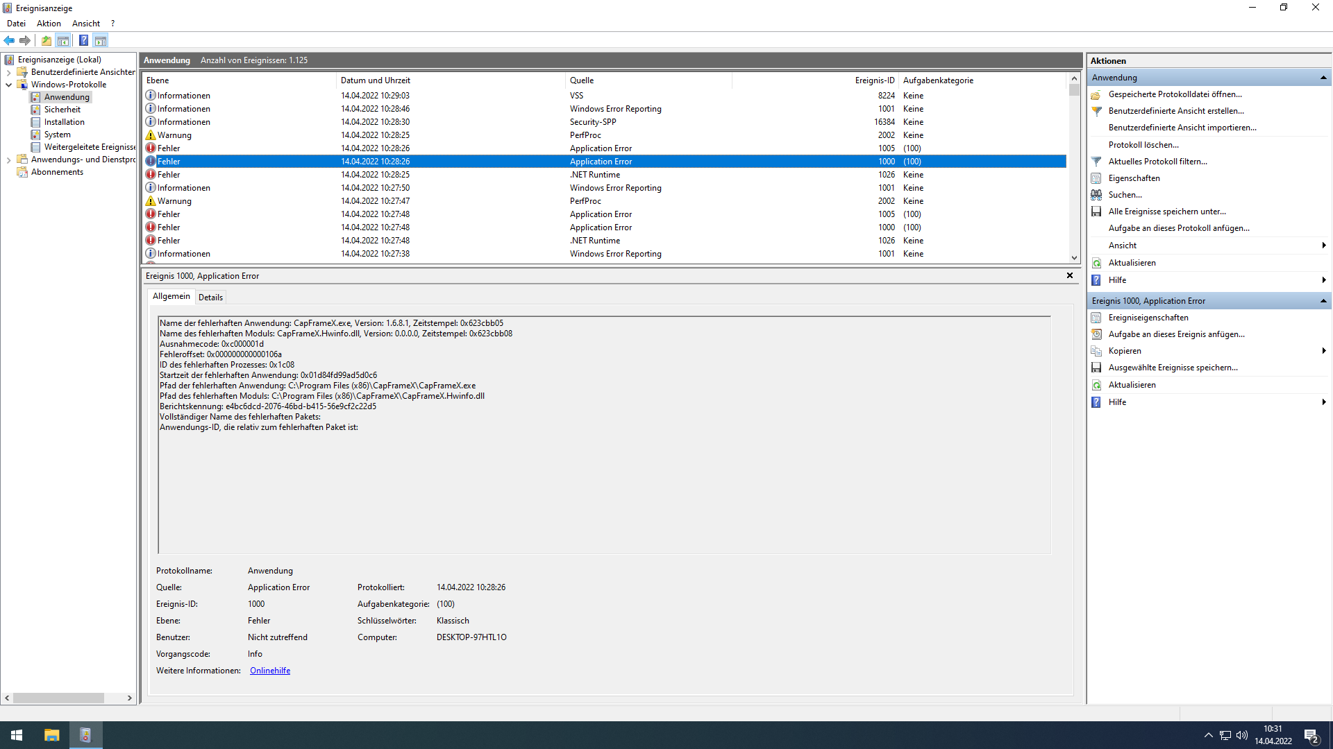

crasht immer noch, diesmal sogar schneller. Nach zig Mal starten kam nicht mal mehr der Inhalt des Fensters zum Vorschein.

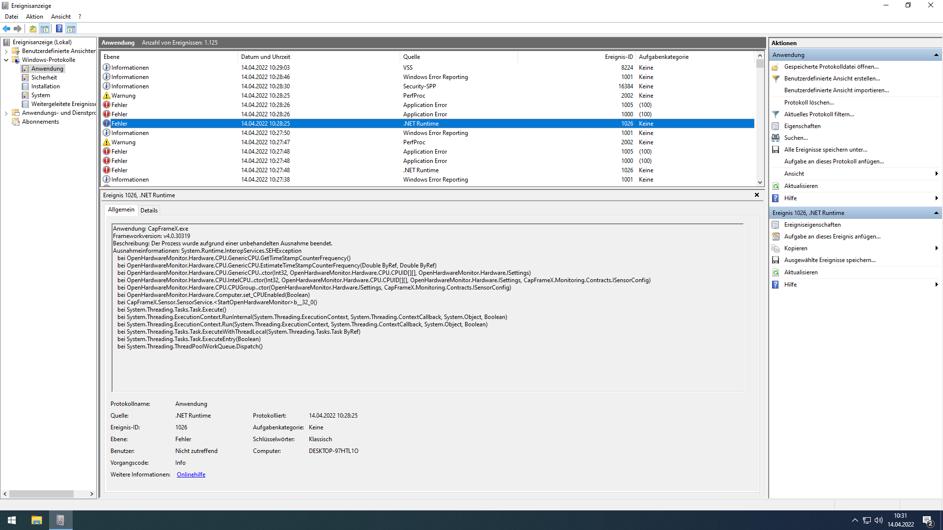

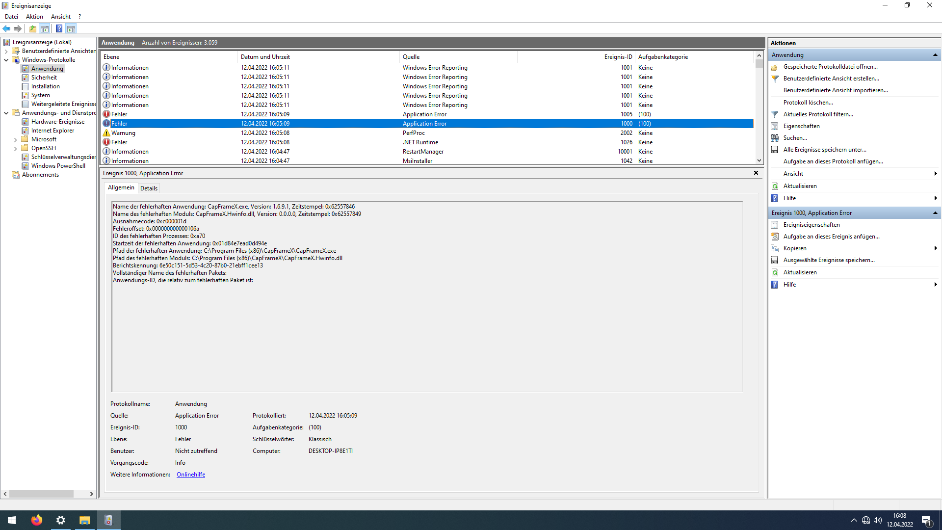

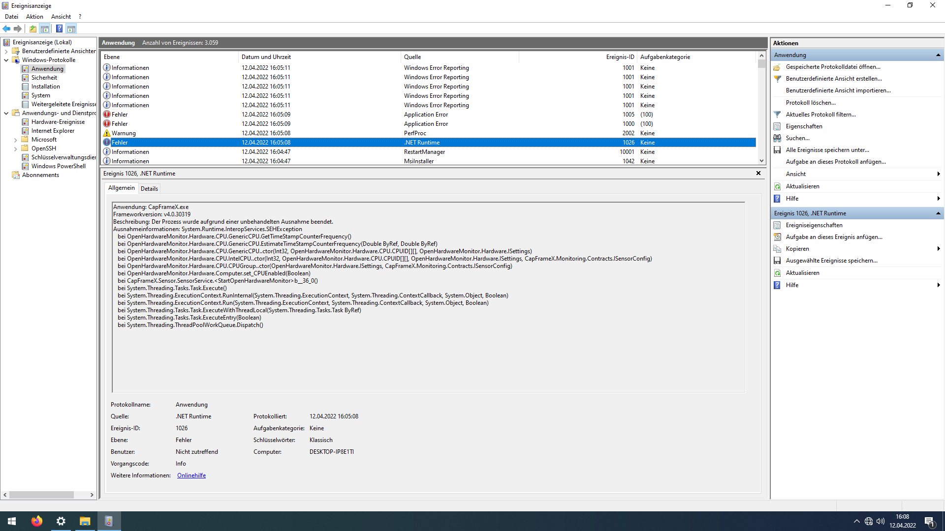

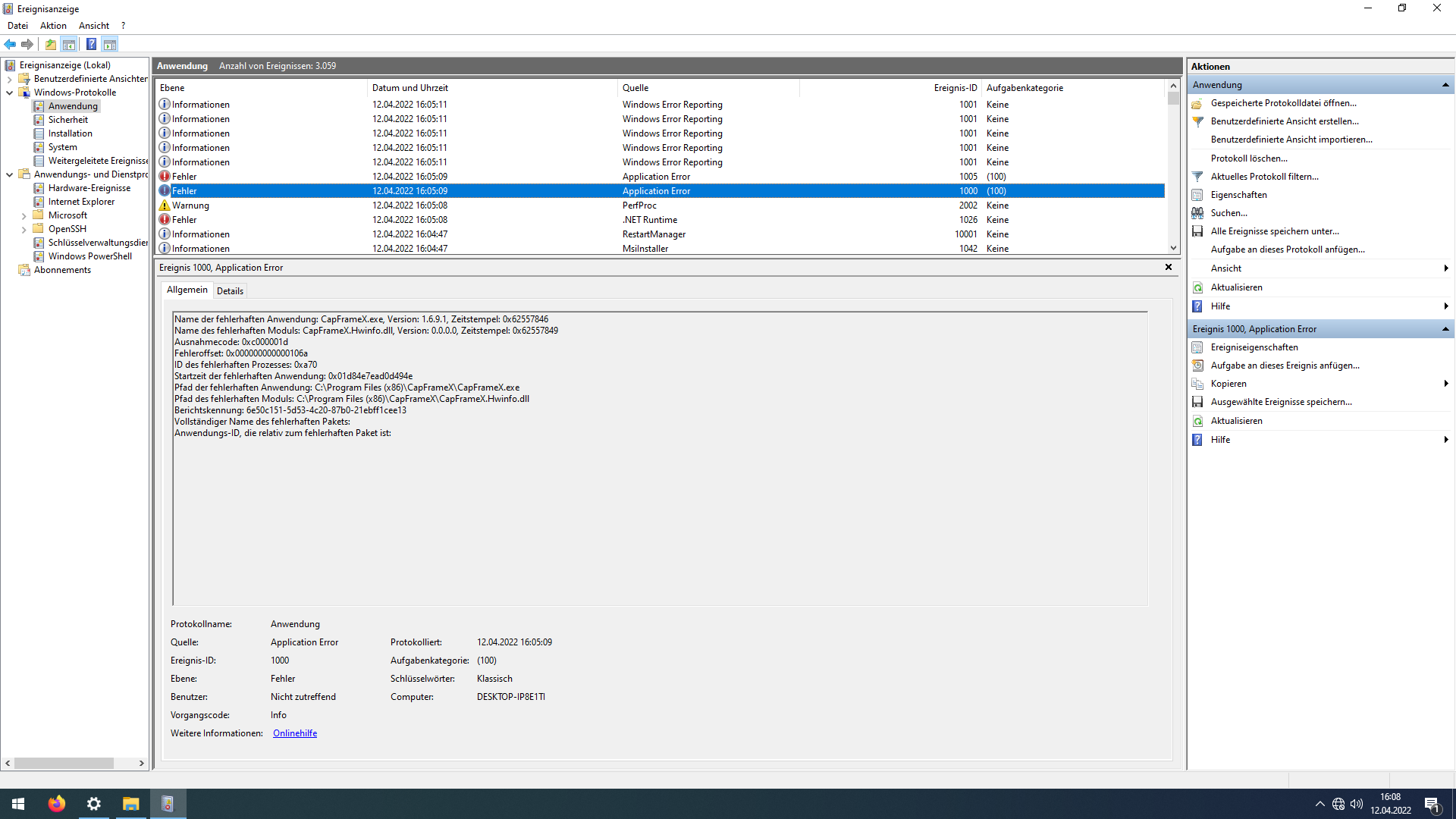

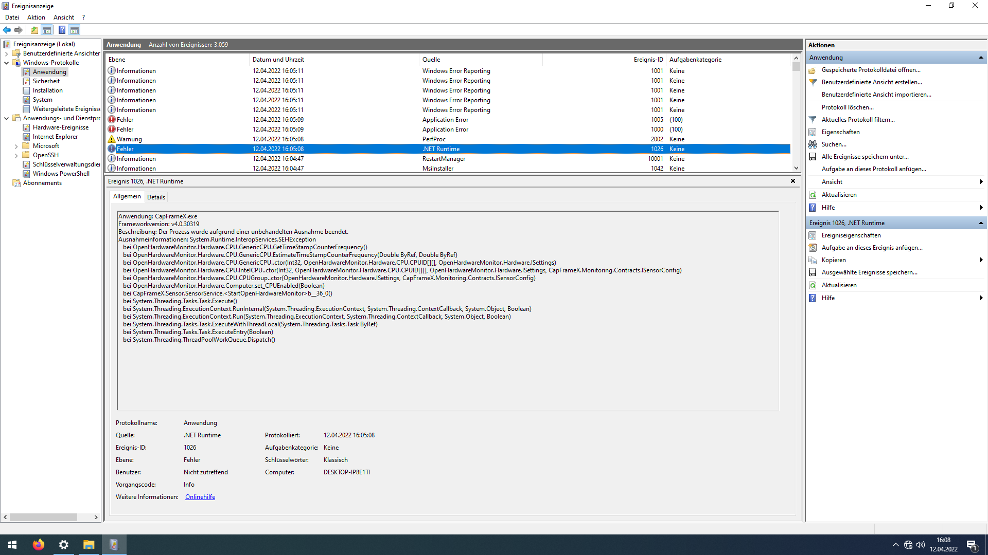

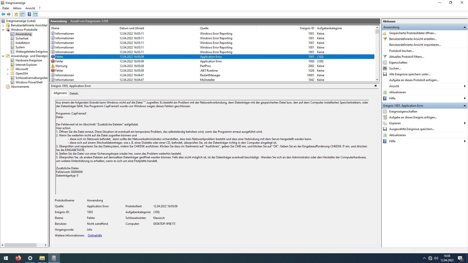

Ich habe die CPU (Core 2 Quad Q6600 G0) mal auf Verdacht durch einen Core 2 Duo E8400 im Stepping E0 getauscht, da die Fehlermeldung irgendwas mit CPU TimeStampCounterFrequency lautet... hat aber keine Änderung ergeben, in der Ereignisanzeige steht diesselbe Fehlermeldung drin.

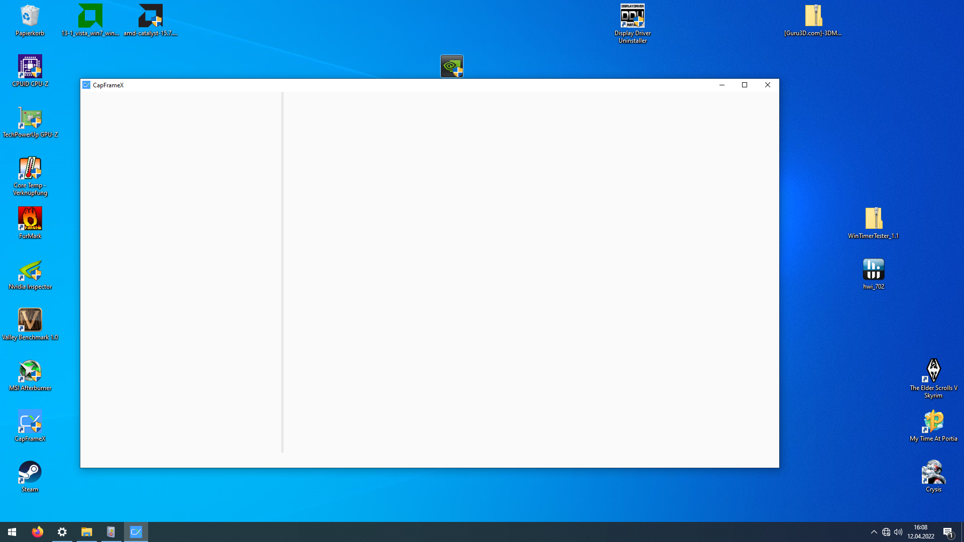

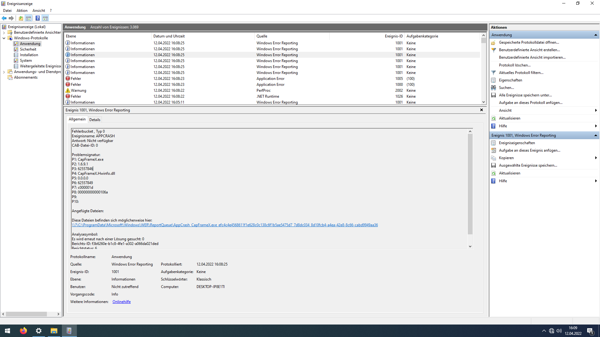

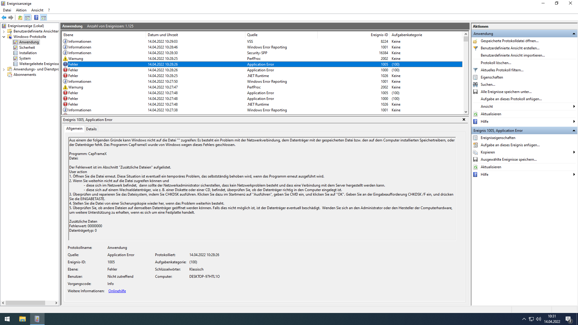

Build #12 crasht leider immer noch, mit unveränderten Fehlermeldungen in der Ereignisanzeige. Diesmal crasht CapFrameX sogar sofort (nach max. einer Sekunde, das dauerte vorher was länger):

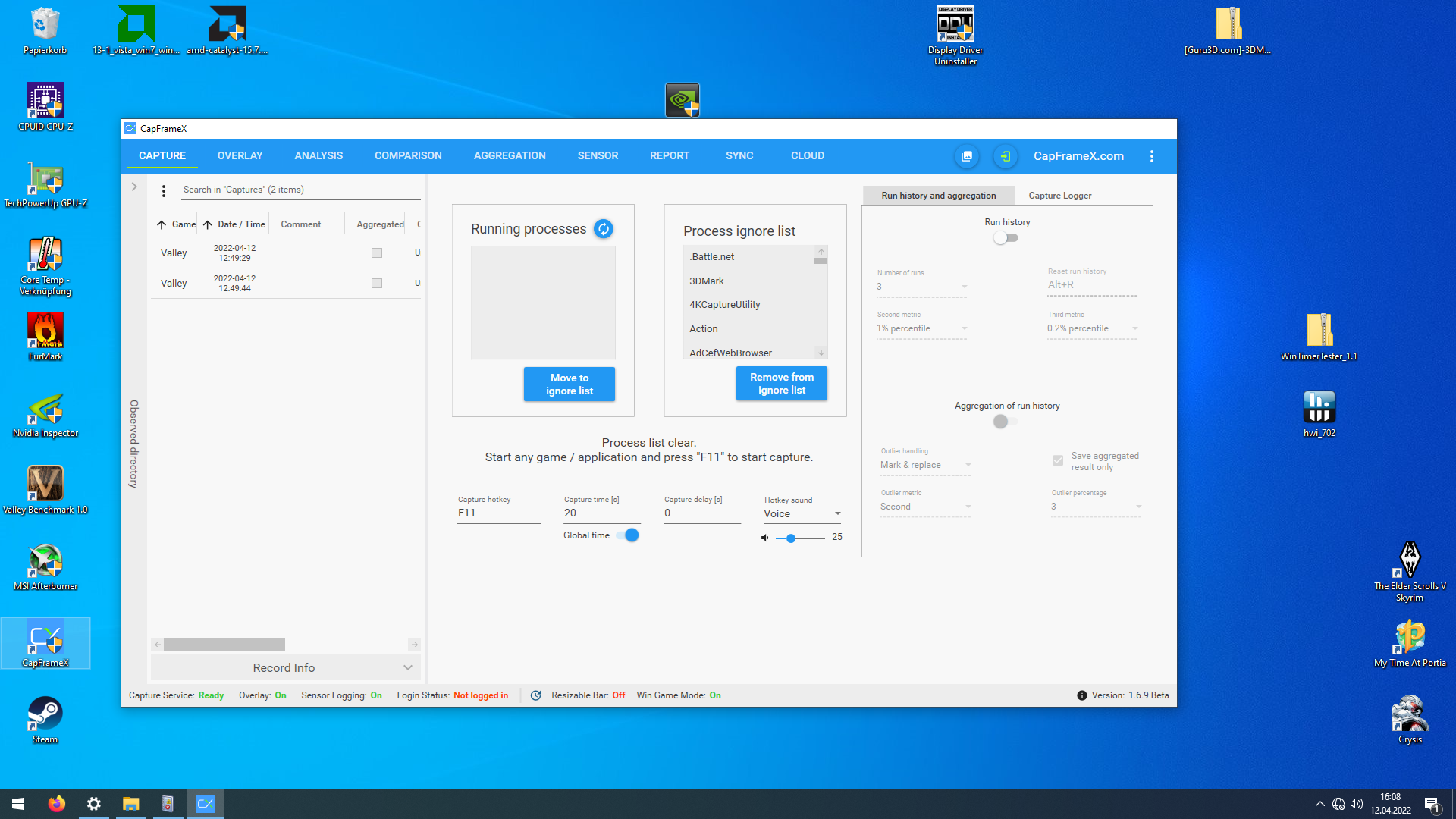

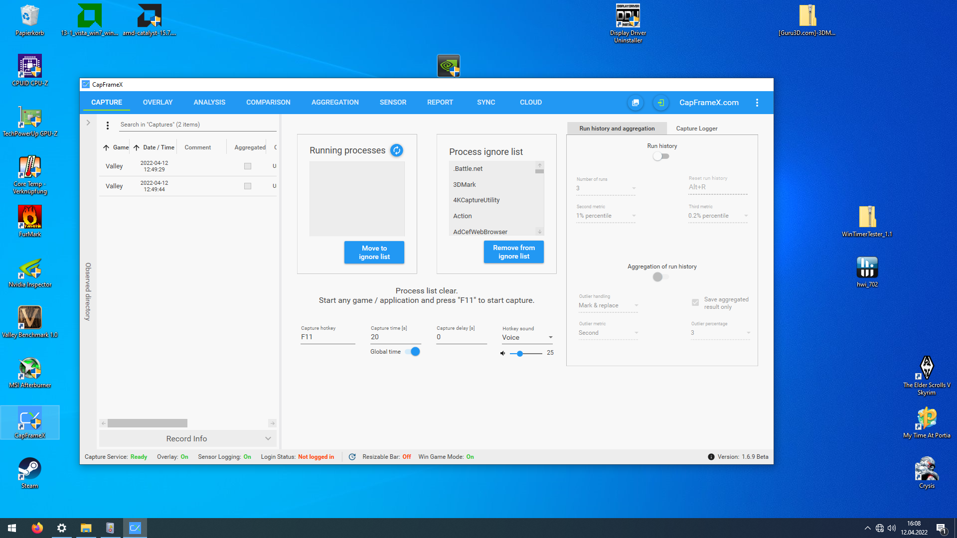

War gar nicht so einfach diesen Screenshot zu machen.

Damn! Ich meine, ich sehe ja die Methode, wo es knallt. Hab sogar mal künstlich eine Excpetion geworfen. Auf meinem System wird das alles sauber abgefangen.
Es gibt zwei Probleme bei dem Fehler. Warum tritt überhaupt ein Fehler auf in der genannten Methode? QueryPerformanceFrequency() macht Probs, wenn du den Catalyst installierst?? Zweitens, warum zur Hölle werden die Exceptions nicht gecatcht auf deinem System? Wow...

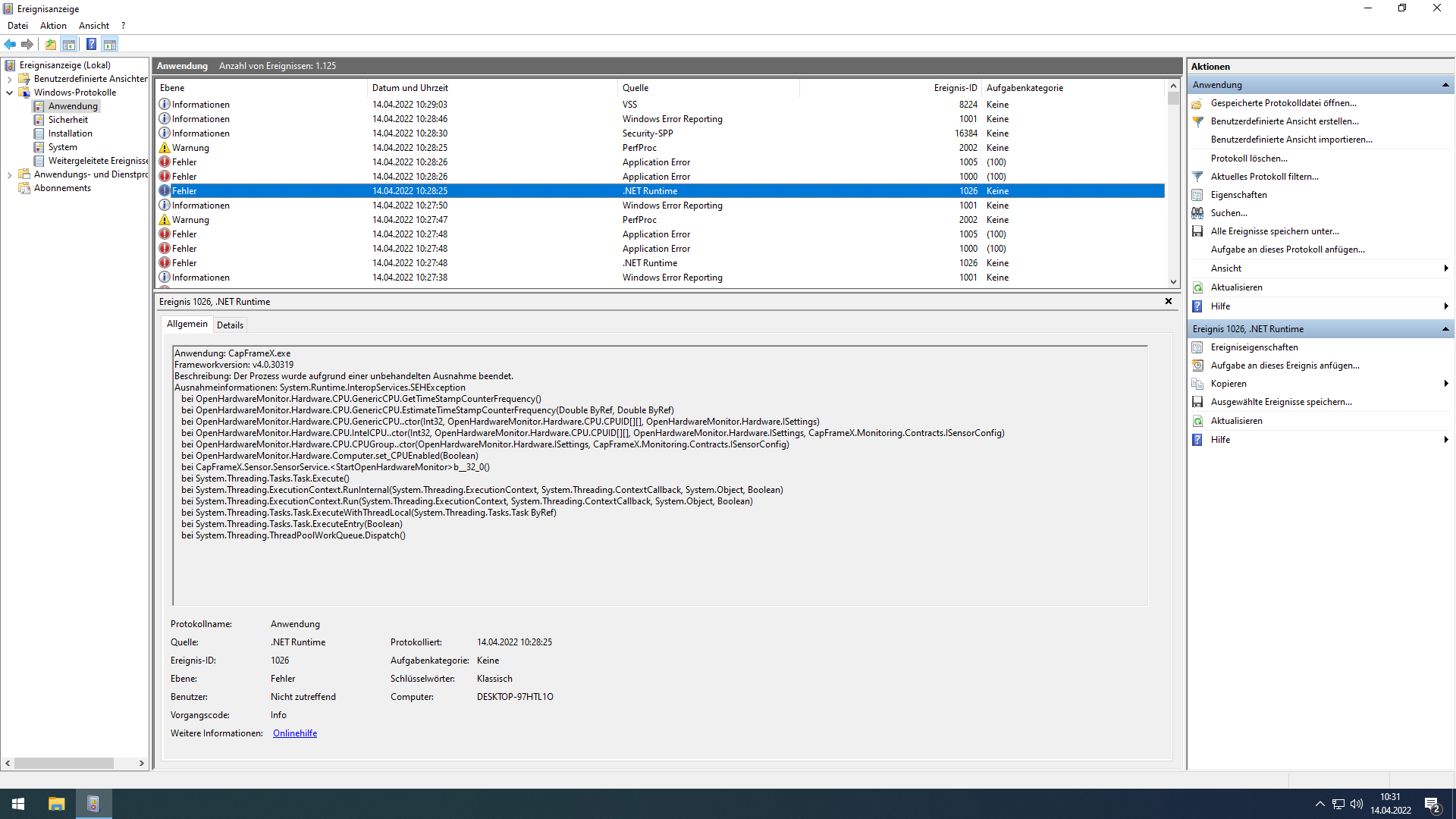

Scheint mir ein Problem im OpenHardwareMonitor zu sein? OpenHardwareMonitor wird scheinbar als ext. Modul gar nicht erst gestartet?

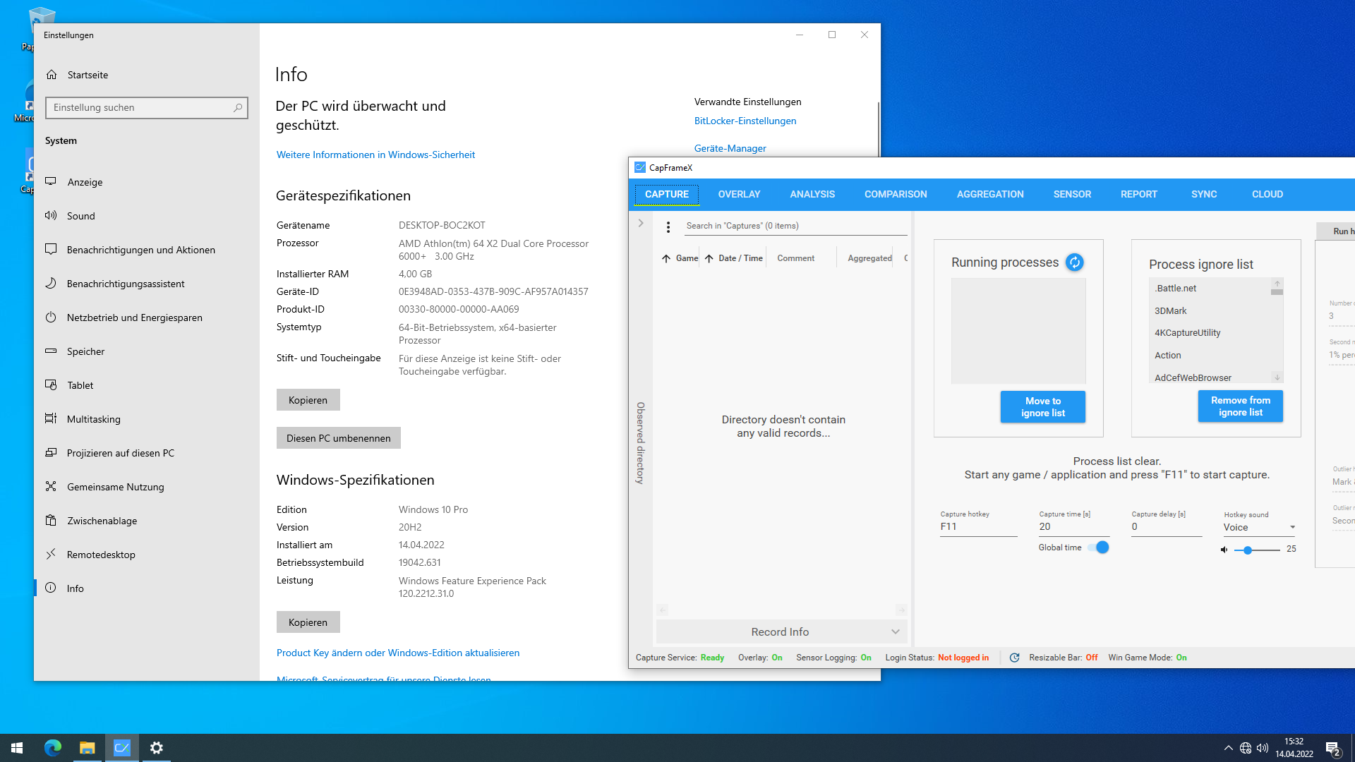

Zusammenfassung:
- Fehler tritt nicht bei AMD-CPU und Catalyst 15.7.1 (HD 5570) sowie Nvidia 309.08 (9600 GT, GTX 550 Ti) auf
- Fehler tritt nicht bei Intel Core2-CPU und Nvidia 309.08 (9600 GT, GTX 550 Ti) auf
- Fehler tritt mit Intel Core 2-CPU (Q6600 und E8400) und Catalyst 15.7.1 (HD 5570) auf

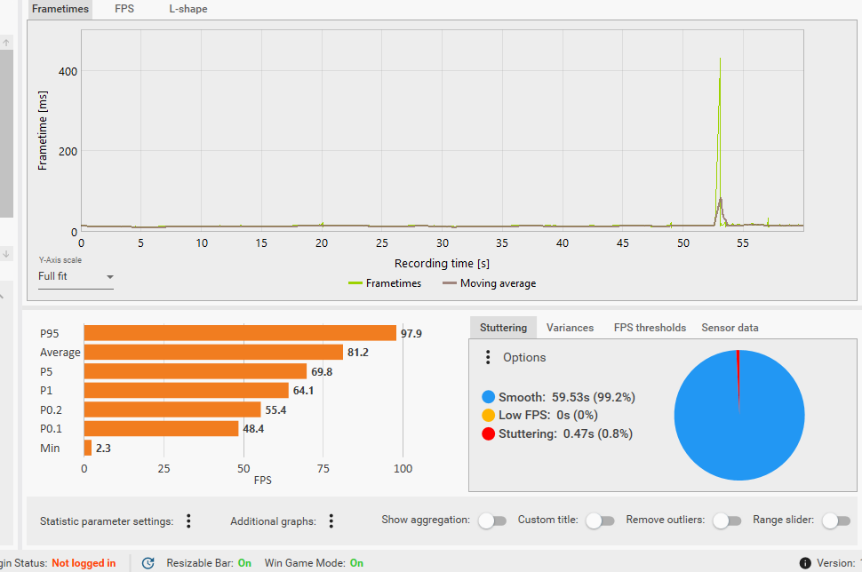

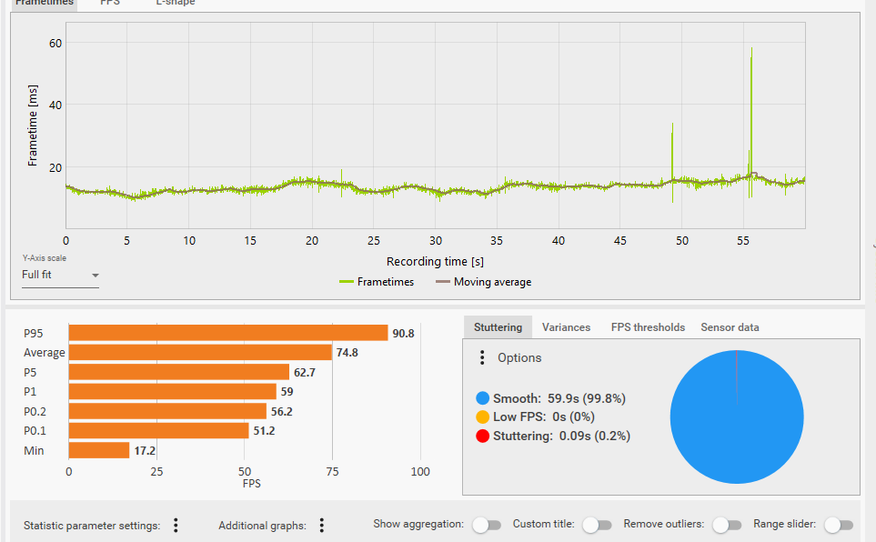

Ich wollte mal fragen bzgl. der Frametimes was jetzt besser ist ?
MehlstaubtheCat
Vice Admiral
- Sep. 2013
- 6.544
Das ne Frage!
Das sieht man doch!
Oben ist der Drop etwa 60ms unten über 400ms, also sollte klar sein was besser ist.
Ist das der exakt gleiche Ablauf? Dann stimmt was am OC nicht.
Unten sind mehr FPS aber eben auch der größte Drop, also würde sagen OC anpassen.

@MehlstaubtheCat Es ist exakt der gleiche Ablauf. Habe nur den Ram manuell eingestellt. Bessere Latenzen und Takt. Müsste eigentlich besser sein
