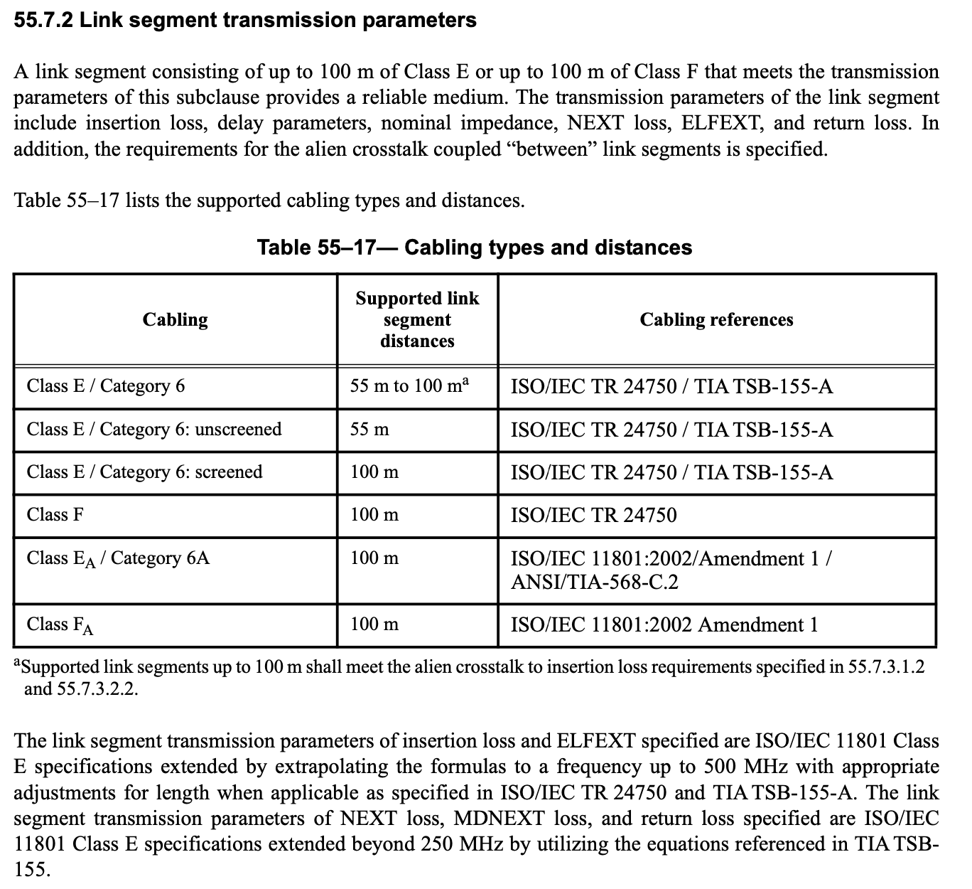

Keiner davon ist kostenlos verfügbar. Aber aus IEEE 802.3-2012 (die letzte Version, die ich hier hab) kann ich diese Grafik präsentieren:
Reaktionen: SaxnPaule

Anhand der von @Evil E-Lex gezeigten Grafik entnehme ich eine Spezifikation für die Verkabelung bis hin zu Cat 7 (FA). Auch dort wird nicht auf die Stecker eingegangen.
