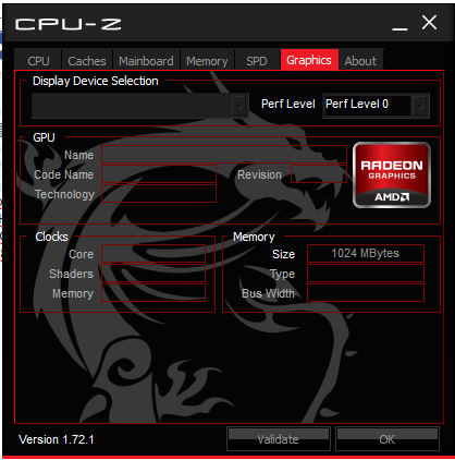

Mir fällt gerade auf das in Afterburner die Karte zwar erkannt wird, aber keine Treiber gefunden wurden und nichts gewählt werden kann.
Ausserdem erkennt CPU-Z nur den VRAM.
(Momentan befinde ich mich direkt nach dem Absturz durch die Treiber-deinstallation)
