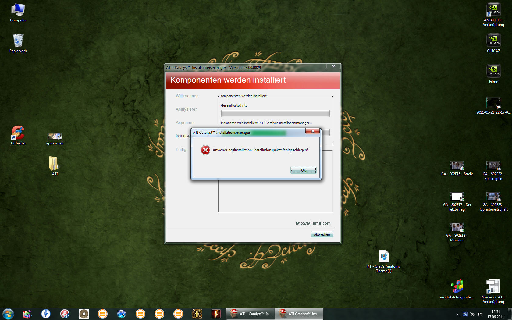

Guten Abend, habe Probleme beim installieren bei dem neuen Catalyst, es kommt immer die Meldung: Anwendungsinstallation: Installationspaket fehlgeschlagen!
Habe auch den Catalyst 11.5 ausprobiert, selber Fehler, könnt ihr mir helfen??

Diese Meldung habe ich auch erhalten. Die Installation hat aber trotzdem geklappt.

der Catalyst-Treiber und die anderen Sachen versucht eine Microsoft-Runtime (Visual C 2008), die schon bei den meisten, die updaten, schon installiert ist, zu installieren, das ist das, weshalb die Fehlermeldung kommt.
das könnt ihr ignorieren, was bei mir dasselbe, er installiert den Treiber ganz normal und gut.

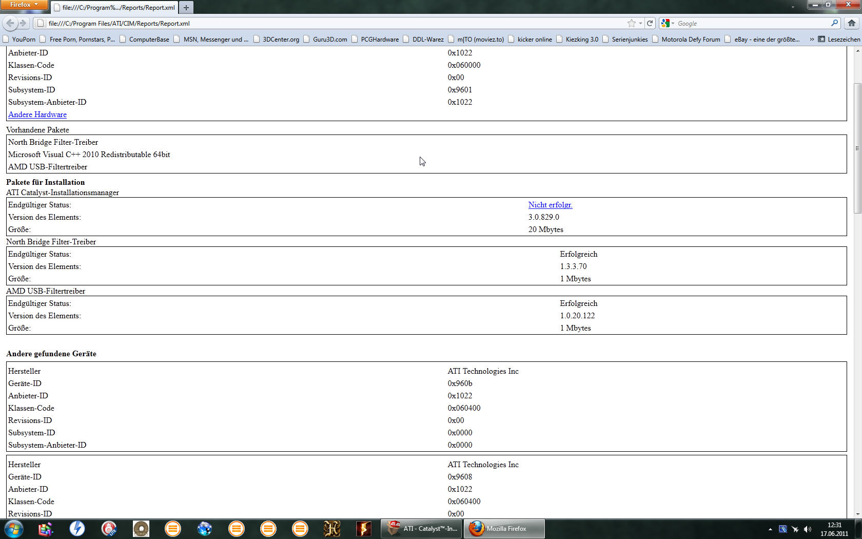

Hast du mal unter Installationsprotokoll oder so ähnlich geguckt die man sich am Ende der Installation anschauen kann ?
Bei mir stand da nur:
- Microsoft Visual C++ Fehler

@TH
was wurde bei dir unter "FehlerCode" im Browser angezeigt? Draufdrücken und lesen, hätte dir weitergeholfen.

genau. Es sind keine Fehler im Treiber. Funktioniert einwandfrei.

Das liegt daran, dass Du bereits eine aktuellere Version von Visual C++ als die im 11.06er angebotene installiert hast;)
