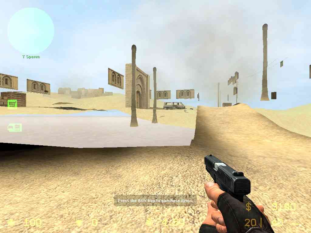

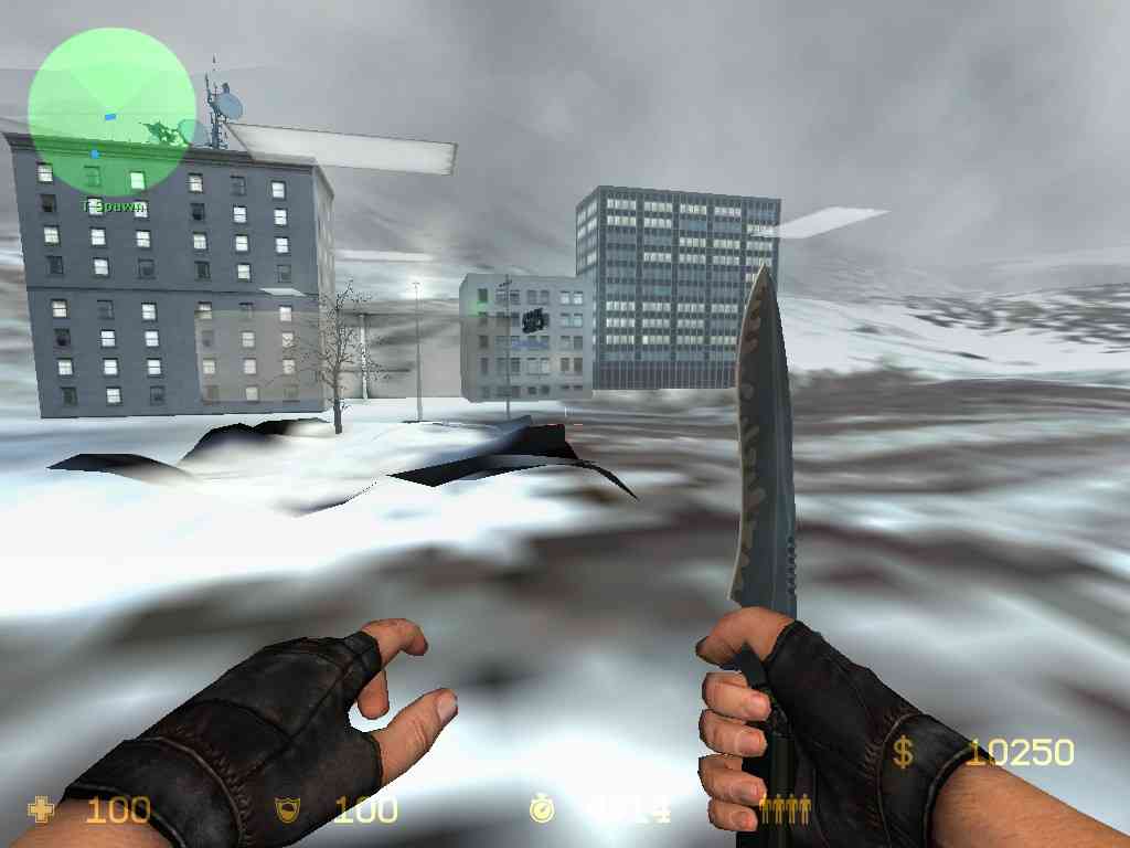

mich hätte mal interessiert, ob jmd. auch die selben Probleme hat wie ich:
Seitdem ich den neuen 5.7 Treiber installiert habe, treten in verschiedenen Spielen wie z.B. UT2004 oder auch CS:S Probleme auf. Und zwar ändern oder verschwinden gar die Texturen bis man nichts mehr erkennen kann. Also z.B. Figuren und Wände sind teilweise dann für Sekunden nicht mehr erkennbar. Ansonsten blink und flackert es oft überall. Anfangs läuft das Spiel meistens noch problemlos, aber nach kurzer Zeit treten dann die o.g. Probleme auf.
Ich hoffe, dass mit dem Dateianhang funktioniert ..
Es sieht so aus, als würden die Fehler nur bei recht grafikintensiven Spielen auftreten.
So gefühlsmäßige würde ich deshalb behaupten, dass der Grafikkartenspeicher irgendwann so voll ist, dass er alte Texturen nicht mehr entfernt bzw. dann nich mehr nachkommt diese neue zu laden - aber ich bin kein Experten. Die Vermutung hab ich auch deswegen, weil ich gelesen habe, dass seit der letzten Version was für Grafikkarten mit 128 MB getan worden ist und der Speicher angeblich nun besser (?) genutzt wird.

HI,
hast du die Karte übertaktet? Hattest du ähnliche Probleme bei anderen Treibern? Wie siehts bei 5.6 aus? Sieht mir fast nach defekten Ram auf der Karte aus.

Hi Miniwinni,
ich hab mal mit dem ATITool probiert die Karte zu übertakten. Der Core ging auch so bis 340 Mhz oder so ohne Problem, der Speicher aber hat schon relativ früh gestreickt - ich weis aber den genauen Wert nich mehr. Ich lass aber nach wie vor die Karte mit den Standard-Settings von 276/270 core/memory laufen.
Beim Catalyst 5.6 (auch Omega/DNA) sind die Probleme bisher imho nicht aufgetreten! Hatte den auch mal wieder zwischenzeitlich installiert, weil es teilweise einfach nich spielbar war.
Gibt es ein Programm mit dem ich die Speicherbausteine der Grafikkarte testen kann? Also sowas wie Memtest beim Arbeitsspeicher quasi?
sax
Überhitzter oder übertakteter Speicher zeigt solche Fehler. Ich glaube es reicht wenn du deine Gehäusebelüftung optimierst. Die einfachste Methode ist die linke Seitenwand zu entfernen.
