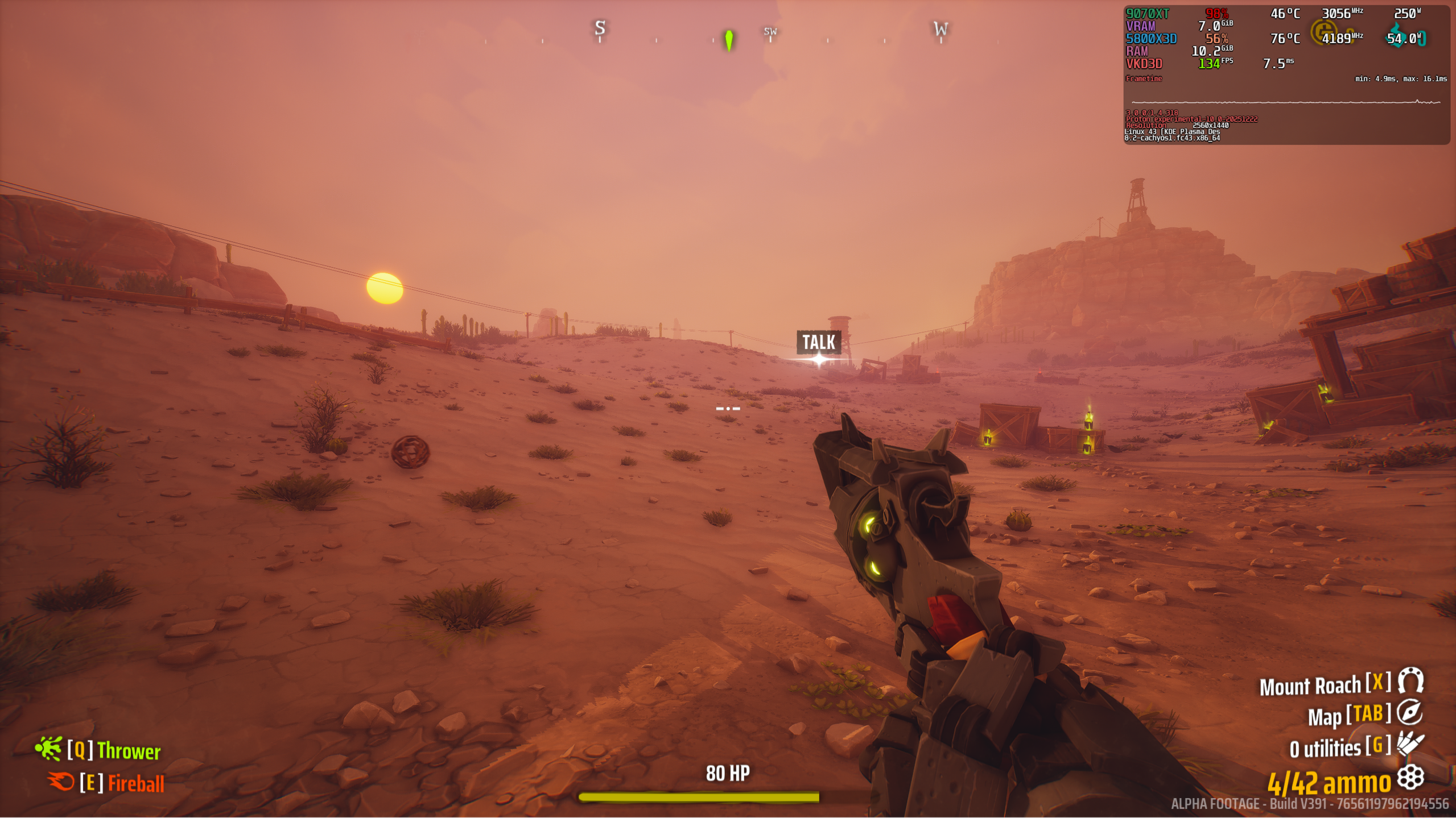

Falls jemand auf Koop-Roboter-Geballer mit Borderlands-Vibe steht, gibt es gerade mit Far Far West einen kostenlosen Playtest. Man kommt relativ schnell rein, sofern man 2–3 Runden mit erfahrenen Spielern spielt und die Missionsziele versteht.
Link: https://store.steampowered.com/app/3124540/Far_Far_West/
Leider kann ich keine Steam-Clips exportieren. :(

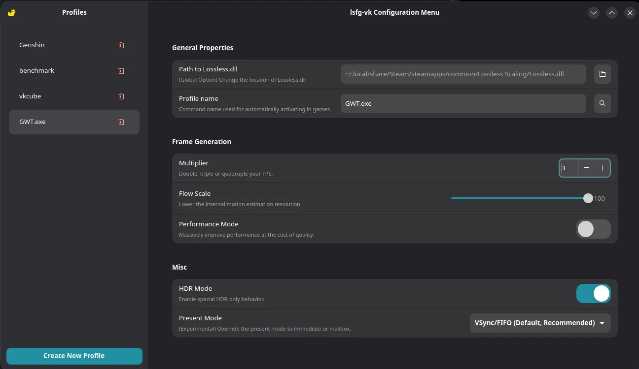

Hab grad mal das
https://github.com/PancakeTAS/lsfg-vk/tree/ff1a0f72a7d6d08b84d58b7b4dc5f05c9f904f98
was ja auch in der Lilste hier aufgeführt ist getestet, ob das so einfach geht.
https://www.computerbase.de/forum/threads/software-perlen-fuer-linux.2262877/
Es nutzt auf jeden Fall die Bibliothen von Lossless Scaling, wenn man das denn besorgt hat.
Da das im AUR ist war das in Sekunden isntalliert und lief mit vk cube und eben auch Ghostwire Tokyo sofort :-)
Aufgepropptes Framegen für nen Spiel, das es selbst nicht kann. und da hab ich schon FSR4 reingeprokelt :D das hatte nur FSR2
Man bekommt diese Config Oberfläche, eingestelltes wird instant angewendet.

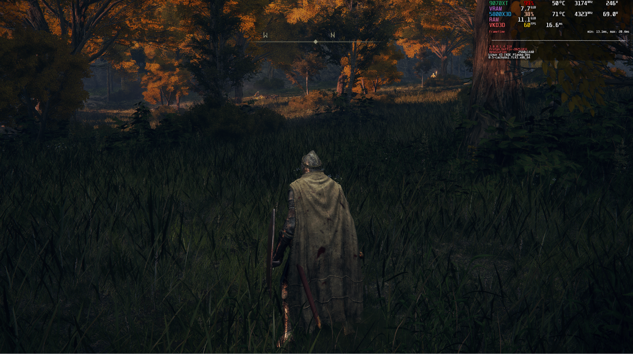

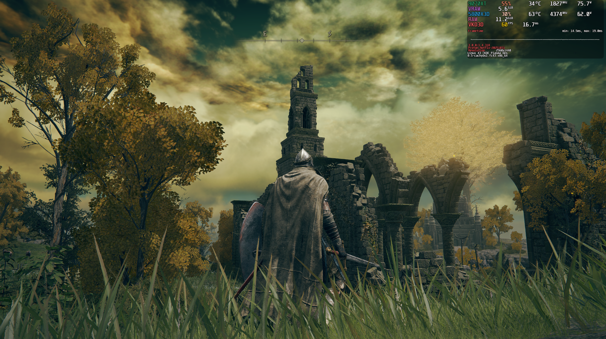

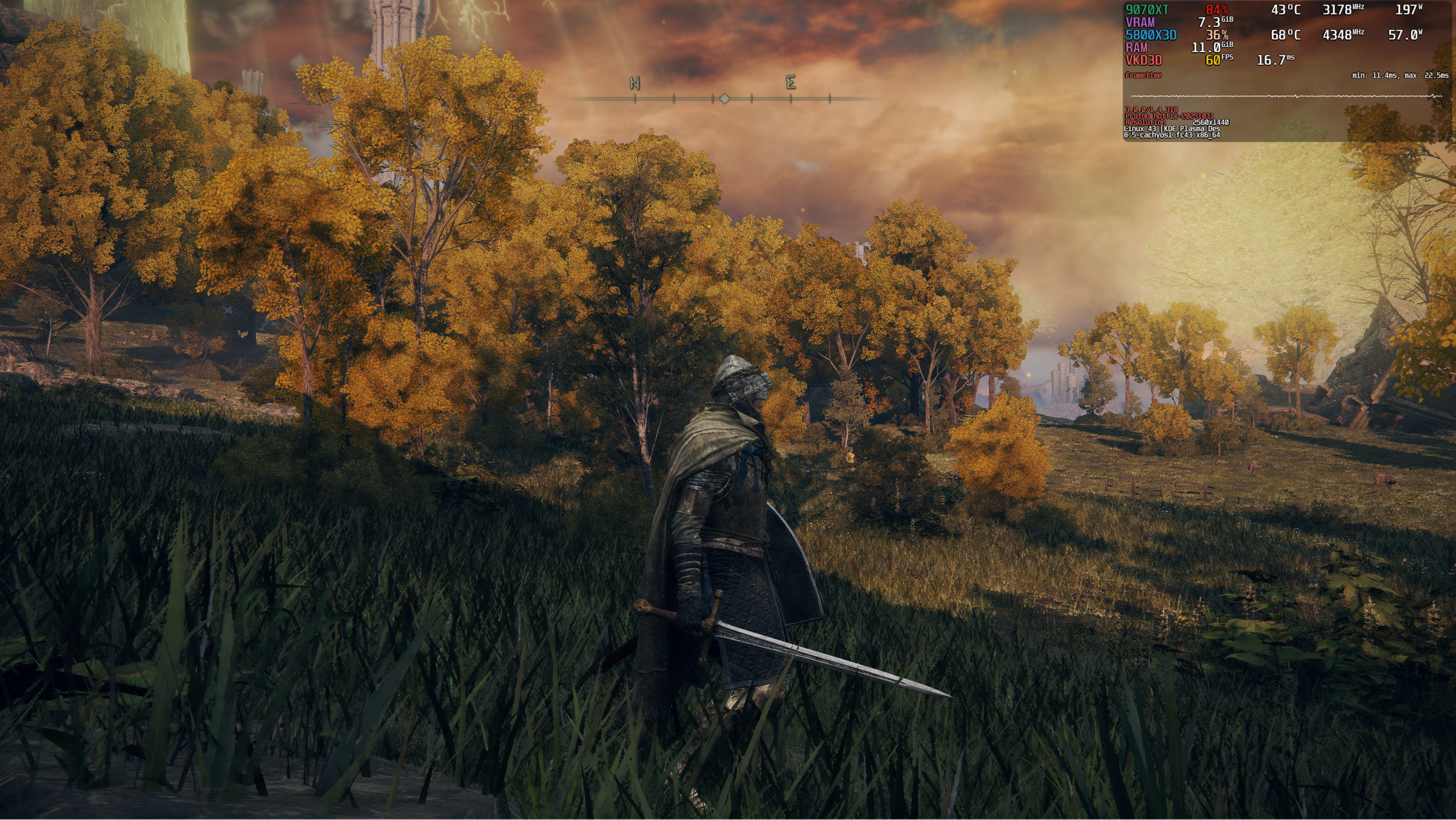

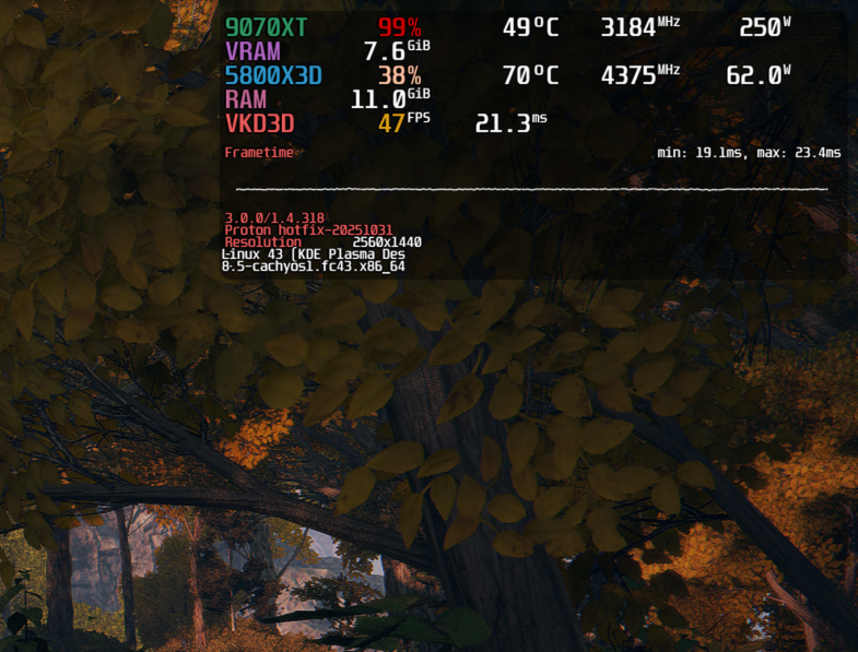

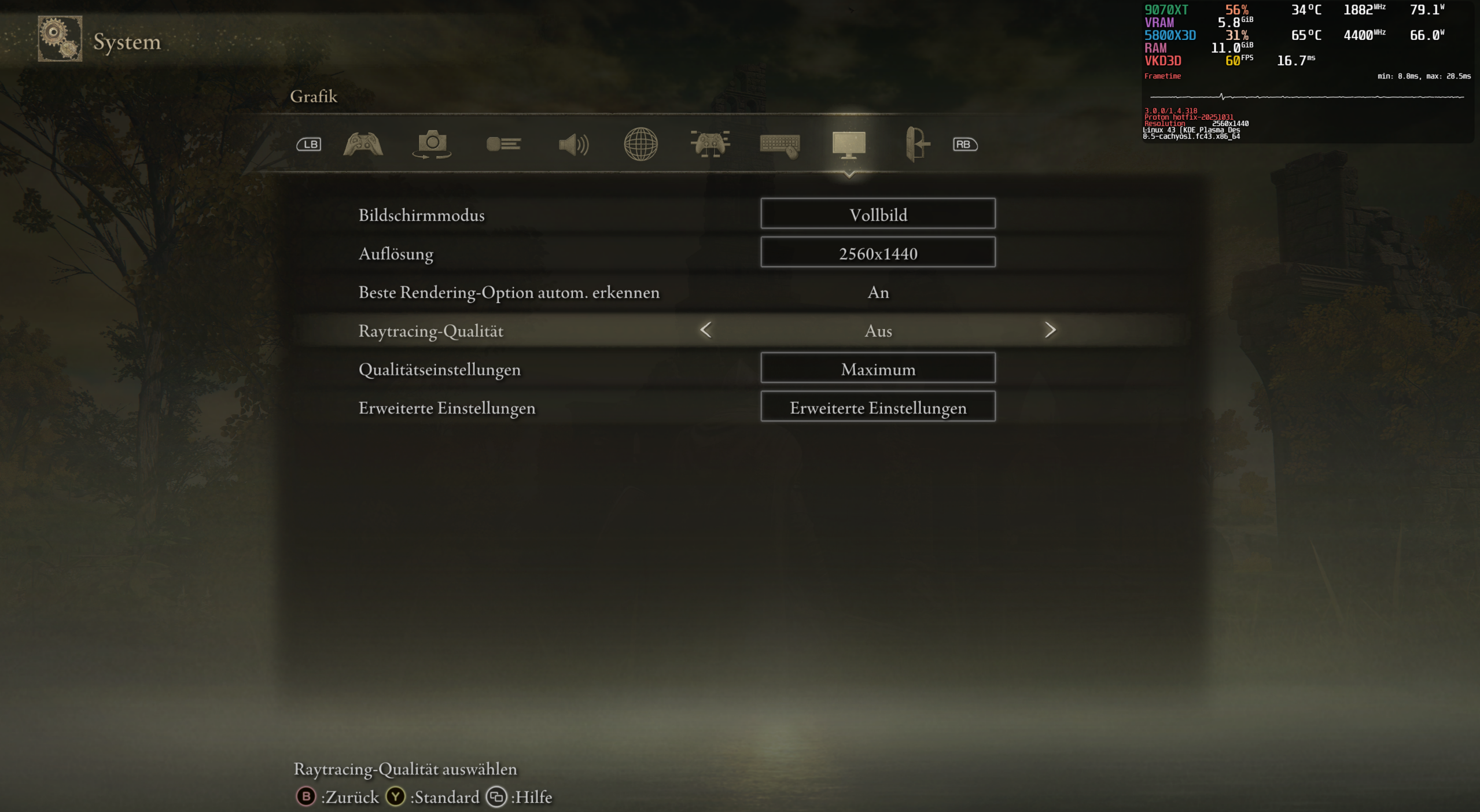

Ewig in der Bibliothek, jetzt mal gestartet. Elden Ring.
Läuft bei mir übrigens teilweise recht ruckelig. Soll das so? Details bin ich schon runter, RayTracing teilweise Niedrig oder ganz deaktiviert. In der Kirchenruine im Startgebiet, brechen mir die Frames bis auf 40 FPS herunter.
Reaktionen: Alexander2
Ich bin kein Fan von FrameGen, aber das ist schon ne dolle Sache!
Hm, also die karte ist ja ausgelastet, also an einem CPU Limit liegt es ja nicht.
Und Shaderruckeln sollte wohl so gut wie garnicht oder garnicht da sein. nur normales Ruckeln je nach Eisntellung. Ich habe das PSiel selber aber nicht. Ich denke doch die karte sollte das Spiel packen. Locker - jedenfalls ohne RT.
RT ist aktuell immernoch so ne sache... manchmal hakts einfach nur, weil buggy, manchmal läufts ganz gut, auch wenns natürlich ganz normal Leistung kostet. Ghostwire ist ja auch so ein Kandidat. ich könnte mir vorstellen, das die Kommenden Patches bei Mesa dir da abhilfe bereiten. Kann man da nicht RT abschalten?
Nee, das ist seltsam.
Erstmal frisst die Karte gerade 250W und wird kaum warm. Wasserkühlung?
Und zweitens sollte diese Hardware selbst mit RT die 60 fps halten.
Welche Auflösung ist das?
@Alexander2 @Tevur Es liegt eindeutig am Raytracing. Selbst bei „Niedrig“ bekomme ich Mikroruckler rein, welche ich nicht screenshotten kann, da es zu schnell wieder verschwindet, inkl. FPS-Einbruch. Stelle ich alles auf Max, kein Raytracing keine Ruckler mehr.
@Tevur Ich habe meine 9070 XT undervoltet und auf 250 Watt begrenzt, keine Wakü. Die Werte passen. :)
Ich spiele auf 2560 × 1440.
Kein RT
Mit RT
Das ist krass, da werd ich Elden Ring direkt mal mit dazu nehmen, wenn ich das nächste Mal RT-Vergleichs-Benchmarks mache.
Grundsätzlich stimmt da bei dir wohl was nicht?
Auf den Screenshots wird deine Karte nie ganz ausgelastet (> 90 %) und in den ersten beiden Screenshots wird nicht mal der volle Takt angelegt. Evtl. ist das Spiel einfach mies auf der CPU?
Edit: sorry übersehen, du hast wohl V-Sync auf 60 FPS
@LikeAnIrish Vsync ist im Spiel deaktiviert. Oder schafft hier jemand mehr als 60 FPS ohne Mods? Wie gesagt, ohne Raytracing läuft es jetzt butterweich.
EldenRing?
120 FPS mit Smooth Motion unter Windows
es steht und fällt alles mit anständigem Treiber Support
Ist bei Eldenring nicht von Hausaus ein Framelimit von 60 FPS aktiv?
Es würde mich nicht wundern, wenn der Patch das behebt. Weil es nach einem Shader-Kompilierungs-Problem klingt. Auch wenn der Patch hauptsächlich UE4-Spielen hilft, kann es gut sein, dass andere Spiele auch davon profitieren.
