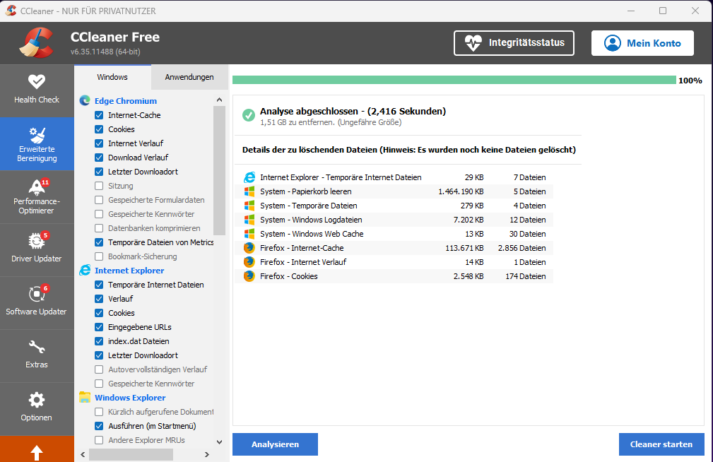

Viele sind der Meinung das „CCleaner“ ein überflüssiges Tool ist, bzw es ist oft umstritten.

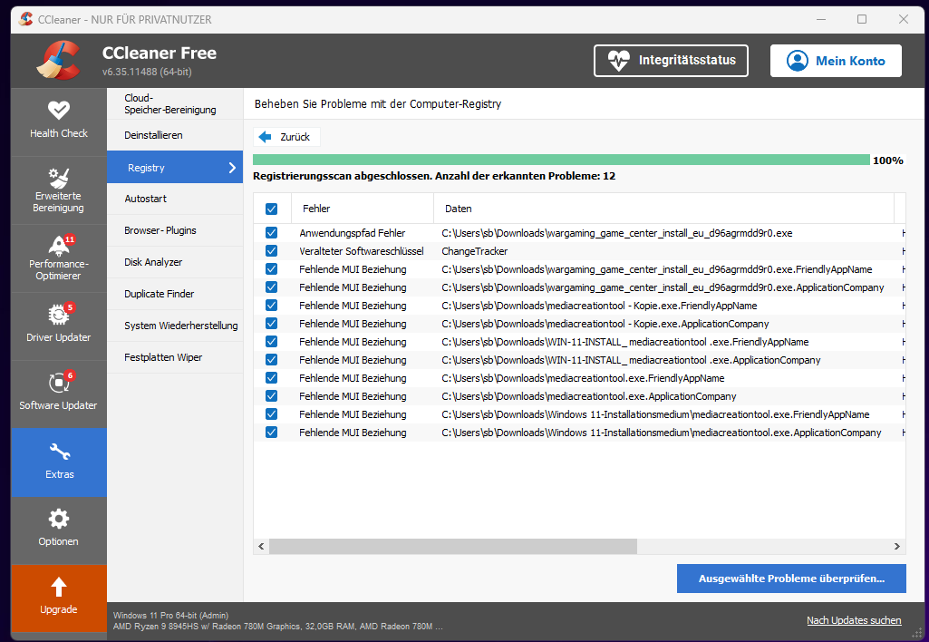

Warum findet das Tool dann manchmal soviel Daten-Müll und ab und zu fehlerhafte Registry-Einträge (Beispiel siehe Anhang)?
Sicher wird das auch mit dem Surfverhalten des jeweiligen Anwenders zu tun haben, aber angezeigt wird Beschriebenes nun mal,
also werden ja diese angezeigten überflüssigen Daten irgendwann zu viel auf dem PC.
Besten Dank

Wirklich viel Datenmüll sehe ich da nicht. Dein Papierkorb ist halt voll, der Rest sind irgendwelche Temp Dateien des Browsers. Kann man löschen, dann muss der Browser sie bei der nächsten Nutzung eben wieder runterladen, statt sie schon auf der Platte zu haben. Und die fehlerhaften Verknüpfungen in der Registry im Screenshot ändern an der Geschwindigkeit deines Rechners auch nichts .....
Reaktionen: The Sarge!, aragorn92, SavageSkull und 5 andere
Wenn du dir deinen ersten Screenshot anschaust, sind das Cache Daten der Browser + Papierkorb. Die Browser sind in der Lage des selber zu verwalten, den Papierkorb kann man auch selber einstellen.

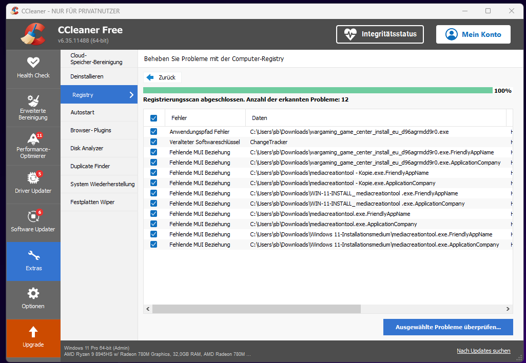

Deine Registry Fehler sind Fehler im Mui Cache, also bzgl Multilingual User Interface, das hat keine Auswirkungen und ist eher ein Programmproblem.
Der CCleaner übertreibt extrem mit den Auswirkungen der angeblichen Fehler/Probleme.
A) Es gibt Boardmittel bzw. nutzen einige dieser Schund-Tools auch einfach Boardmittel -> die Suche in der Leiste unten im Windows -> da eingeben: Datenträgerbereinigung (oder Disk Clean-up wenn dein Win Englisch spricht)
B) Das ist nicht (alles) Daten-Müll*
C) Solche Tools zerballern dir potentiell auch einfach das System
D) Hat keinen Einfluss auf die Leistung**
E) Die paar Gigabyte die man heute damit potentiell gewinnt sind einfach nichts
F) Selbst mit Boardmitteln macht man sich damit evtl. Probleme, Beispiel: Windows zerballert auch manchmal die Miniaturansichten, das kann man mit der Datenträgerbereinigung beheben, aber das grundlose Löschen, wenn die nicht kaputt sind, führt dazu dass man die nochmal anlegen muss, was dann automatisch passiert wenn man die Ordner mit Bildern besucht, dauert evtl. wenn der PC ein Toaster ist...
usw.
* die temporären Sachen die irgendwas mit Browsern zu tun haben sind nicht unbedingt Müll
** es gibt seltene Ausnahmen aber dafür reichen die Boardmittel
Oh, und die "kaputten Reg-Einträge" zu den Sachen im Download-Ordner sind kompletter Schwachfug.
Tu dir einen gefallen und benutze das Schlangenöl nicht.

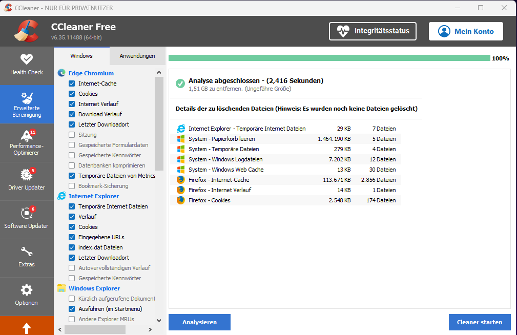

Na Ja, im Papierkorb war eine Datei von paar kB
Weil der Rest vermutlich im Papierkorb eines anderen Benutzerprofils liegt. Und das bekommt man bereinigt, indem man auf allen Volumes den Ordner $Recycle.bin löscht.
