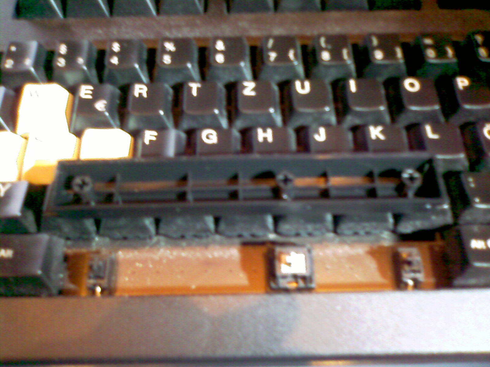

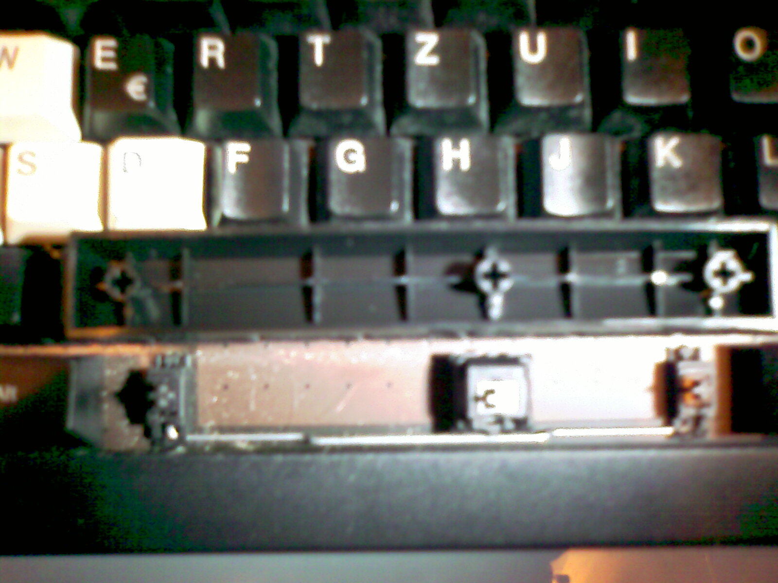

Wenn du an beiden Enden mit etwas flachem unter die Taste gehst müsstest du sie eigentlich problemlos nach oben abheben können, dann sieht man ja was los ist (habs bei meiner auch grad gemacht, die steckt auf 3 Stiften, da ist nichts eingehängt, der Metallbügel ist unten an den fest montierten Stiften)
hm also ich weiß nciht welche seite falsch sein könnte... könntest du mir vllt ein bild von deiner tastatur ohne leertaste schicken? nach was rausgebrochenen sieht es definitiv nicht aus
Qualität ist jetzt nicht die beste, da nur Handy. Aber man sollte es erkennen können...
danke, konnte es "reparieren" der bügel war bei der rechten seite draußen, iuund mussste nur etwas fester reingedrückt werden. hab zwar das gefühl das die taste jetzt ein wenig lauter ist, aber könnte natürlich auch nur einbildung sein

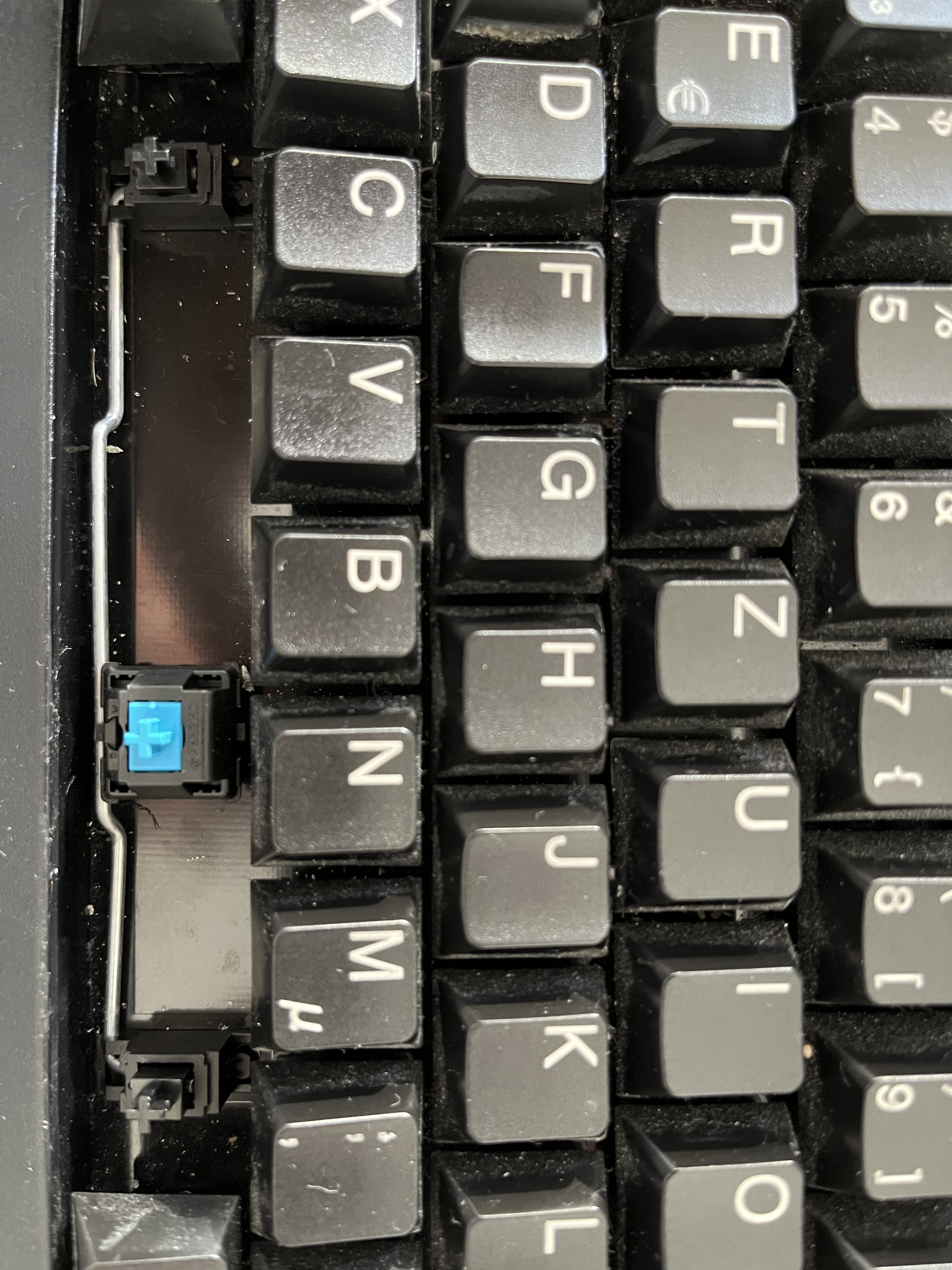

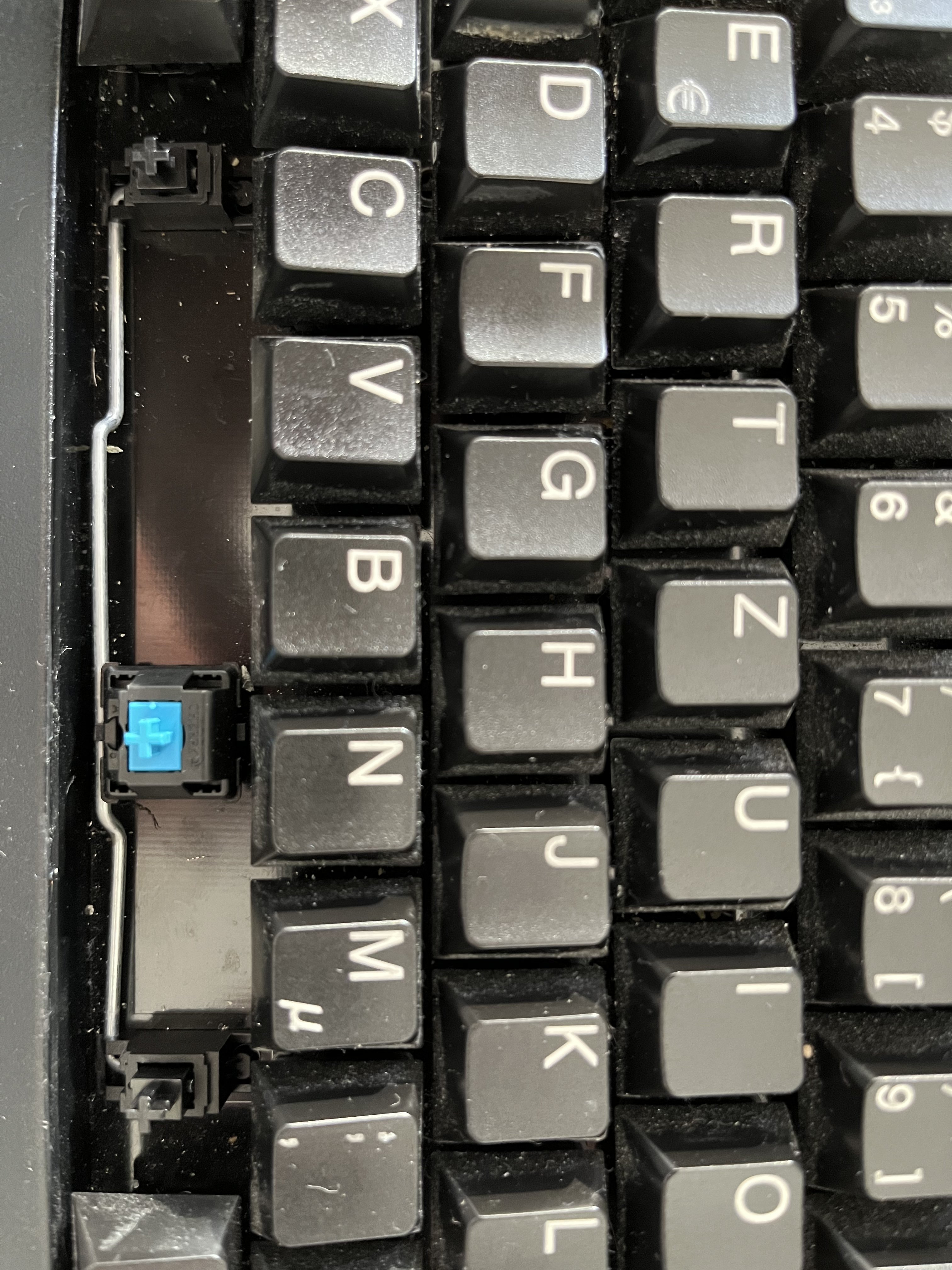

Darf ich das uralte Thema mal hochholen, da thematisch identisch? Auch bei einer G80-3000L hat die Leertaste jetzt „Erektionsstörungen“, die linke Seite kommt nicht mehr hoch.
Auch bei mir war der rechte Bügel aus der Führung gerutscht, aber beim Zusammenbau bin ich unschlüssig: Der Mx in der Mitte hat so eine kleine Nase unterhalb. Muss der Bügel darüber oder darunter?
