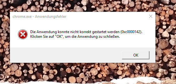

habe mein PC gestern neugemacht und bekomme einen Fehlercode, wenn ein Programm versucht Chrome zu öffnen, dass hatte ich auch schon beim System davor. Und das System ist frisch also nur Treiber und paar Programme.
Was kann ich machen??
Code:
chrome.exe - Anwendungsfehler
Die Anwendung konnte nicht korrekt gestartet werden (0xc0000142). Klicken Sie auf "OK", um die Anwendung zu schließen.
OK

Also habe in KIS 2017 Google Chrome als Vertrauenswürdig eingestellt ging nicht und auch als KIS 2017 deaktiviert war ging auch nicht, ich denke das liegt auch nicht an KIS 2017. Und das so viele diesen Fehlercode haben ist schon echt komisch.
Der Fehlercode ist halt ein allgemeines DLL-Problem, wie es scheint.
