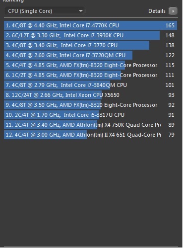

Bitte 2x Hinsehen,die CineBench Liste
Bei DIR wird der Intel Core i5-3317U mit 1,7GHz angegeben und kommt damit auf 91P
Ein Athlon x4 750K soll mit 3,4GHz bzw 4GHz Turbo nur auf 89P kommen?!
Diese Angabe ist auf Deutsch BESISS weil der i5 im Single Core Test nicht mit Deinen 1,7GHz Taktet,sondern bis auf 2,6GHz Taktet was ein Riesen Unterschied ist.
http://ark.intel.com/de/products/65707
Deswegen sollte man nicht nur die Taktfrequenz von 1,7GHz angeben,sondern wenn die CPU nen Turbo hat auch diese Max. Turbo-Taktfrequenz 2.6 GHz
Selbst CB mach wenigsten ne Angabe ob die CPU nen Turbo hat oder nicht: Intel Core i7-4770K, 4C/8T, 3,5 GHz, 22 nm, Turbo, SMT
Wiso soll man es dann nicht noch ein wenig besser machen und dann als TESTER die 2s übrig haben um den Turbotakt direkt mit an zu geben?!
Würde dann so aussehen in deiner Liste:
Von CB noch mal:
Von DIR:
Intel Core i7-4770K, 4C/8T, 3,5 GHz, 22 nm, Turbo 3,90GHz, SMT

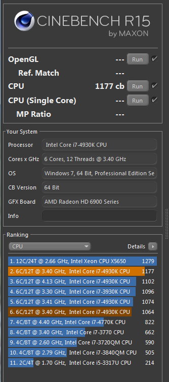

Ja, ist richtig (siehe Screen von mir mit eingetragenen 4,13 GHz), aber dann ist bei der CPU auch die Energiesparvorrichtung deaktiviert - da gehe ich doch mal von aus, dass dies nur die wenigsten machen!
Würde ich auch nicht machen - war mal ein Versuch zu optimieren.......

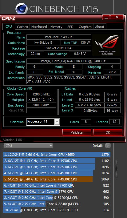

Lars_SHG schrieb:
wie immer, Screen von CPU-Z mit auf dem Bild - da steht der Multi drauf und wie weit er geht!
Man könnte natürlich auch auf Ehrlichkeit bauen und es einfach angeben lassen - ich setze einfach mal voraus, dass die Leute, die sich mit Benchmarks beschäftigen auch die Taktung der eigenen CPU kennen!
du hast einen i7-4930K, richtig? der kann laut intel maximal bis 3,9 ghz takten. auf dem screen sehe ich einen bus von 100 und einen multi von 40. macht 4,0 und nicht 3,9. also würde ich jetzt mal annehmen, deine cpu läuft derzeit außerhalb dessen was intel für sie vorsieht. ob du da selber hand angelegt hast, irgendeine software ihre finger im spiel hat oder das board dran schuld ist, kann ich nicht wissen. da hilft mir auch der screen nicht weiter, denn da stehen 1,2 ghz.
theoretisch müsste jeder cpu-z laufen lassen und überprüfen ob beim test mit allen kernen die für ihn zulässige ghz erreicht aber nicht überschritten wird.
für deinen 4930k wäre das 3,7 (all) und 3,9 (single)
für den geposteten 3930K sind das 3,5 (alle) und 3,8 (single)
dummerweise finde ich die einzelnen turbostufen für die jeweilige cpu bei intel gar nicht. ich nehme an, die meisten wissen auch nicht mit wie viel takt ihre turbostufen laufen müssten.
standardtakt und maximale turbostufe lässt sich leicht finden. der turbo für alle kerne liegt also maximal irgendwo dazwischen. ein 3930k kommt niemals ausschließlich mit turbo auf 4,5 ghz. wer feststellt, das die taktrate deutlich zu hoch ist, sollte fairerweise dafür sorgen, dass die cpu so läuft wie sie es auf jedem board tun würde und dann sind die ergebnisse auch vergleichbar.
