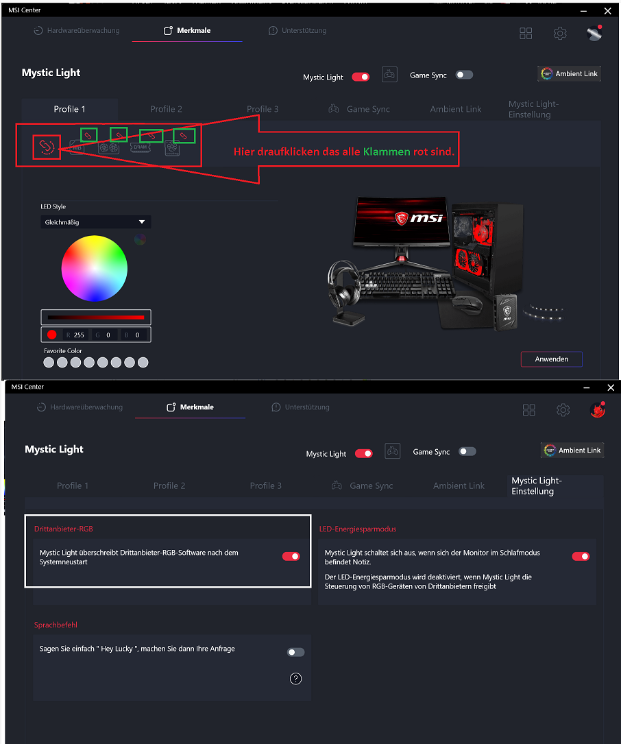

Hast du vielleicht die Möglichkeit die LEDs vom Gehäuse, hat das eine eigne Steuerung für die LED, so einzustellen das die Steuerung von Mystic Light übernommen wird?
Der Kontroller vom Gehäuse muss mit dem MB verbunden sein und in ML muss auch die Synchronisation erfolgen.
Bei mir sieht dass ganze so aus.

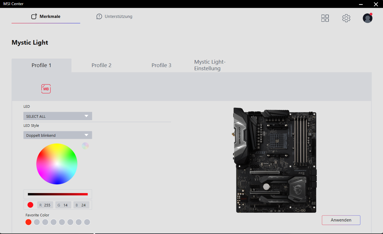

Nicht wie bei dir? Was mache ich falsch?

Wieso sieht es nicht so aus wie bei Dir?
Du hast ein X470 Board und ich ein B550 Board, bei mir habe ich gleich darauf geachtet das ich so viel Teile von MSI verbaue.
MB, M.2 SSD, AiO WK, Gehäuse, Gehäuse Lüfter, NT und GPU alles MSI.
Dadurch werden die Geräte auch im MSI Mystic Light angezeigt.
Auch beim RAM habe ich auf die Kompatibilität zu Mystic Light geachtet.
