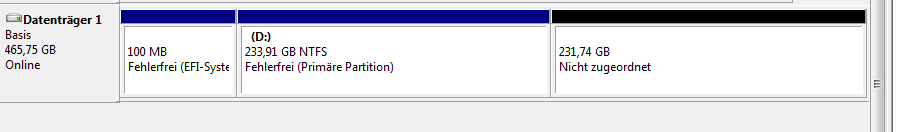

Könntest du, bitte, die Datenträgerverwaltung öffnen und ein Screenshot davon hier hochladen. So kann man feststellen, ob etwas mit den Partitionen nicht in Ordnung ist. Welche Marke sind die HDD und die SSD? Manche SSD-/HDD-Hersteller stellen Tools zum Klonen zur Verfügung mit denen du es auch versuchen könntest.

EDIT: Könnte es auch daran liegen da die HDD im GPT Format ist ?
