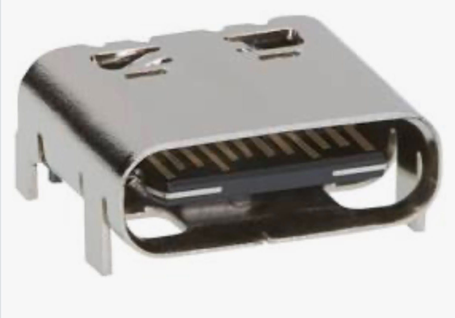

Nebula123 schrieb:
Wenn es was extra kostet, egal ob 0,01€, dann steigen die Zweifel stark an.
In der USB-C Buchse sind die Strom führenden Kontakte länger als die anderen.
Sollte somit sehr einfach erkannt werden können.
Reaktionen: Vindoriel und baizer
