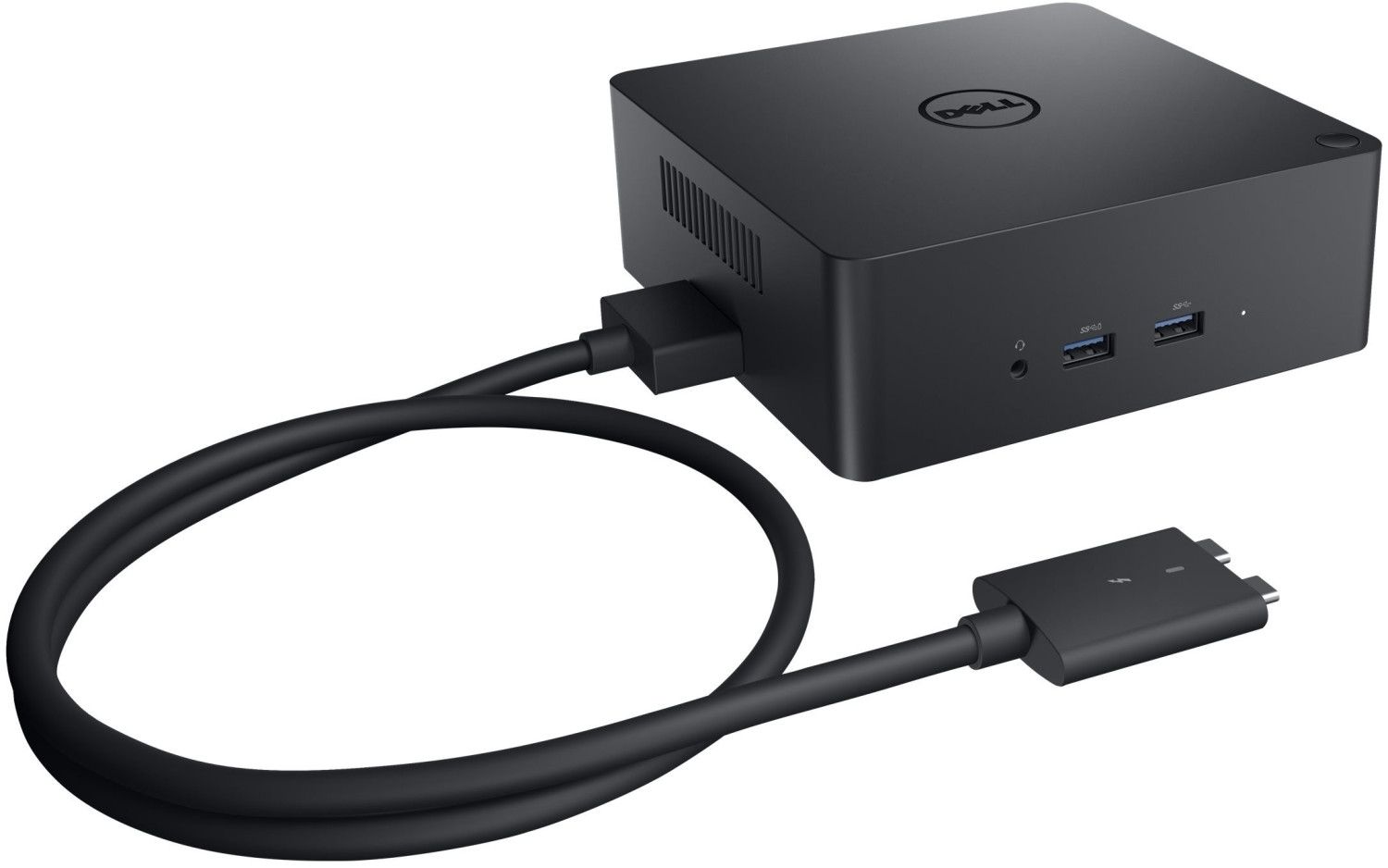

Jetzt brauchen wir erst mal Dockingstationen, Netzteile und Hubs, die wirklich nach USB PD-Standard arbeiten und nicht nach proprietären Standards wie viele aktuelle Dockingstationen mit 140 Watt aufwärts (die jagen nämlich teilweise 7 bis 8 Ampere durch die Leitung, weil sie die 140 bis 160 Watt nur mit 20V zur Verfügung stellen).
Der Markt dafür ist ja vergleichsweise klein... Zum einen weil man bereits 100W durch PD bekommt und das für die meisten Geräte vollkommen ausreicht und zum zweiten weil Geräte die die 100W sprengen nicht die extreme Masse/Stückzahl im Markt haben.
Ich frage mich nebenbei auch, ob Docks mit Dual USB-C aktuell 200W übertragen könnten, weil zwei USB-C Stecker vorhanden sind... Normalerweise wird das für die Datenübertragung genutzt. Sowas hier:
