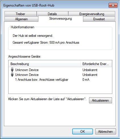

Edith2: Hier mal ein Screenshot vom entsprechenden USB-Root-Hub.
Was mich wundert, das die Treiberversionsnummer die selbe Nummer wie die von Windows ist. Doch ein Windows Problem?
Ist egal was Du anschliesst immer der Fehler oder hattest Du beim Bild die Platte angeschlossen?
Bei dem Screenshot steckte ein USB-Stick drinnen. Ansonsten wird nur ein Unknown Device und 2 verfügbare Anschlüsse angezeigt.
