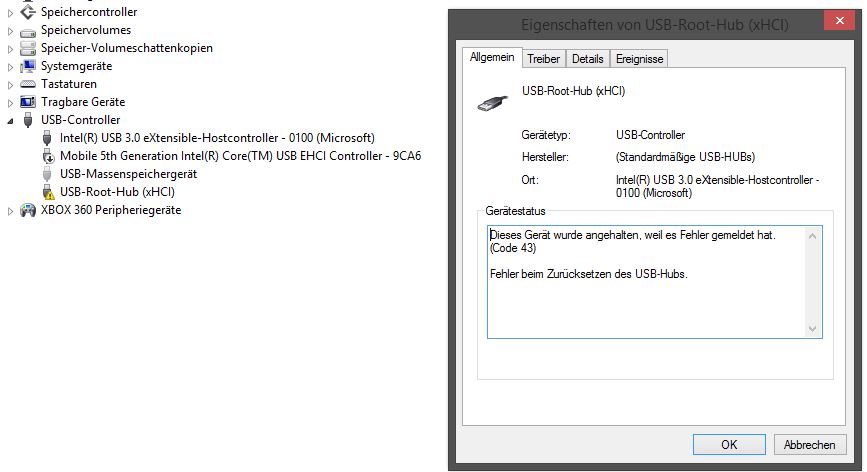

Ich habe auch das Problem mit Code 43, allerdings habe ich noch keine Lösung gefunden. :(
Bei sieht es folgendermaßen aus: An meinem Laptop (Acer Aspire V15 Nitro) befinden sich 3 USB 3.0 Steckplätze, jeder einzelne an sich funktionsfähig und (bisher) komplett Problem frei. Nun habe ich auf einer externen USB 3.0 Festplatte, die über externe Stromzufuhr verfügt, Daten, Spiele etc. und z.B. am Fernseher funktioniert diese ebenfalls einwandfrei, wenn ich sie nun aber am PC verwende führt sie dazu, dass die USB Ports abstürzen und weder die Festplatte noch ein anderes Gerät benutzbar ist.
Das einzige was dann hilft, ist im Gerätemanager RootHub und Massenspeichergerät zu entfernen und anch geänderter Hardware zu suchen. Dann wird zwar alles wieder erkannt, aber es ist nur eine Frage der Zeit bis zum nächsten Absturz.
Da der Akku bei mir fest verbaut ist, kann ich nur per Büroklammer einen Reset-Knopf drücken, allerdings blieb auch das ohne Erfolg...
Hat vielleicht noch jemand eine Idee, wie das ganze zu fixen sein könnte?
