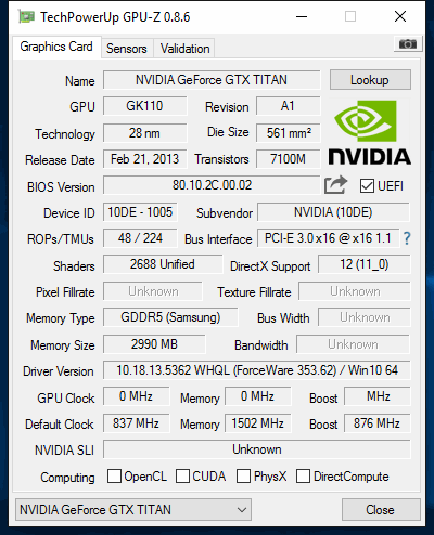

Warscheinlich muss ich echt doof sein, aber ich finde nichts von Hersteller.
Name NVIDIA Geforce GTX TITAN
Dann ist es doch NVIDIA oder nicht ?
Ansonsten stehen nur die Daten von der Grafikkarte. (Tech power up Gpu z)
Release 21.02.2013 ist vielleicht noch relevant. Dann müsste doch noch Garantie sein oder nicht ?
Bei memory size steht 2990 MB scheint auch nicht normal zu sein . Müssten ja 6000mb sein 😐😕
Ich habe Da so viel Plan wie zwei die keinen haben. ☺
Ich weiß leider nicht was das heißt
Dh. Wlp 😐
Jetzt wirds interessant. Poste bitte mal den GPU-Z Shot. Kannst du hier bequem bei CB auf "erweitert" hochladen.
Wenn GPU-Z schon komische Vram Werte ausspuckt, dann deutet das schon mal auf nix gutes hin.
Könnte auch sein das die Karte schon vor dem Kauf defekt war und der Verkäufer ein modifiziertes BIOS aufgespielt hat, um die Hälfte des Vrams weg zu patchen, damit die Probleme verringert werden, damit er das Ding so verkaufen kann. Wäre mal wieder ein klassischer E-Bay Fall. Unbedingt raus bekommen ob hier noch das Original Bios drauf ist, oder ob schon ein neues drauf gemacht wurde. Könnte sich unter Umständen also um Betrug handeln.
Die Grafikkarte ist vom hersteller Gigabyte...
Wie hast du das nun raus bekommen? Garantie ist somit kein Thema mehr.
