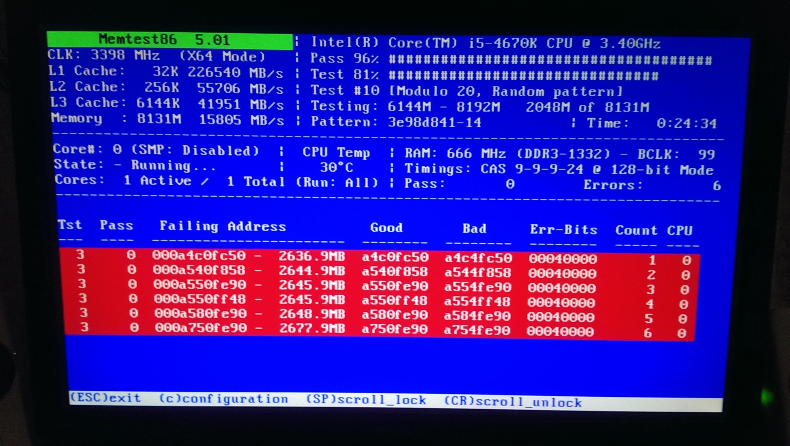

Hallo habe bei einem kaltstart entweder einen bluescreen aber nur 1 mal oder alle programme reagieren nicht und ich muss neustarten dan geht es erst wieder.
habe mal memtest sofort laufen lassen als der pc paar stunden aus war habe sofort 6 errors bekommen hier das bild

ist die frage jetzt, was soll ich mit einem defektem bauteil anfangen ?
mein tip: mit nem bilderahmen an die wand, moderne kunst...
Ich würde gerne wissen ob der ram jetzt definitiv das problem war damit ich ihn umtausche.
Ich lehn mich mal ganz weit aus dem Fenster und sag
da sind die RAM Schrott
Kannst höchstens mal alle Riegel einzeln testen
aber ich denk da is sicher ein DIMM hinüber.
Ram einzelnd, Bänke einzelnd, anderen Ram testen. Nur so kannst Du 100% sicher sein.
Ob der RAM definitiv defekt ist, kann man so ohne weiteres nicht sagen.
Aber du könntest die Module einzeln testen. Denn möglicherweise sind nicht alle Module defekt, sondern möglicherweise nur eines.
Und wenn nur eines, dann könntest du ein entsprechend kompatibles dazu kaufen und schon sollte der PC wieder problemlos funktionieren.

Einzeln testen, es kann ja auch noch immer das Mainboard sein.
Oder du lässt das zum Problem des Händlers werden, wenn du Garantie hast sollte es ja egal sein.
Sicherer ist es selbst den Fehler zu finden, wenn der Händler nur den Ram tauscht und das MB danach noch immer defekt ist, bringt dir das auch nichts und verursacht mehr kosten & downtime als die Module einzeln durch zu prüfen.

Habe die slots gewechsel im mainboard von a1 b1 auf a2 b2 problem besteht immer noch also kann es nur der ram sien oder?
Welcher es ist ist realtiv da beide zurück müssenHabe die slots gewechsel im mainboard von a1 b1 auf a2 b2 problem besteht immer noch also kann es nur der ram sien oder?
Dann ist es sehr wahrscheinlich der RAM.

Bei einem Cold-Boot-Bug kannst du einstellen was du willst, bringt alles nichts (außer noch mehr Fehler).
Sollte der Bug bei dir bestehen (und das hört sich nach deinem Eingangspost danach an), kannst du höchstens noch die RAM einzeln einbauen und testen, ob ggf. der Bug nur bei einem der Riegel besteht.
Da du aber eh das Kit zurückschicken musst, wäre der Test nur um dir 100%ig sicher zu sein.
