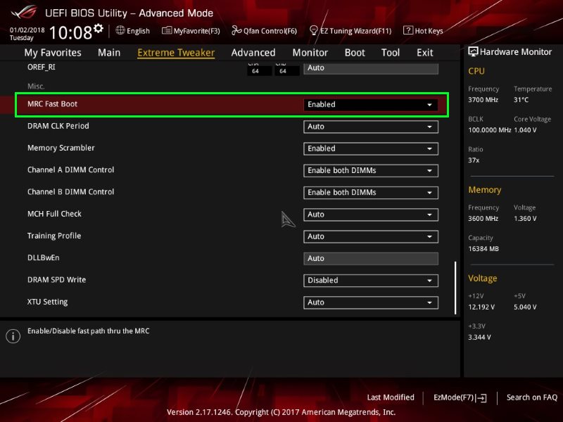

Gehe in das Bios und da wo Du XMP eingetragen hast ist weiter unten <DRAM Timing control> und gehst da rein. Hier dann ganz runter scollen und du findest <MRC Fast Boot>. Das stellst Du von Auto auf Enabled. Mit F10 dann speichern und berichten ob es geholfen hat.

Ich habe es so gemacht wie Sie es beschrieben haben, nur leider ohne Erfolg. Startet immer noch nicht so wie es eigentlich sein sollte :-(

Also ich habe da auch keine Probleme mit meinem Hero. Was Du jetzt mit MRC Fast Boot einschalten gemacht hast ist, dass Dein RAM beim booten nicht mehr optimiert wird und er direkt startet.
