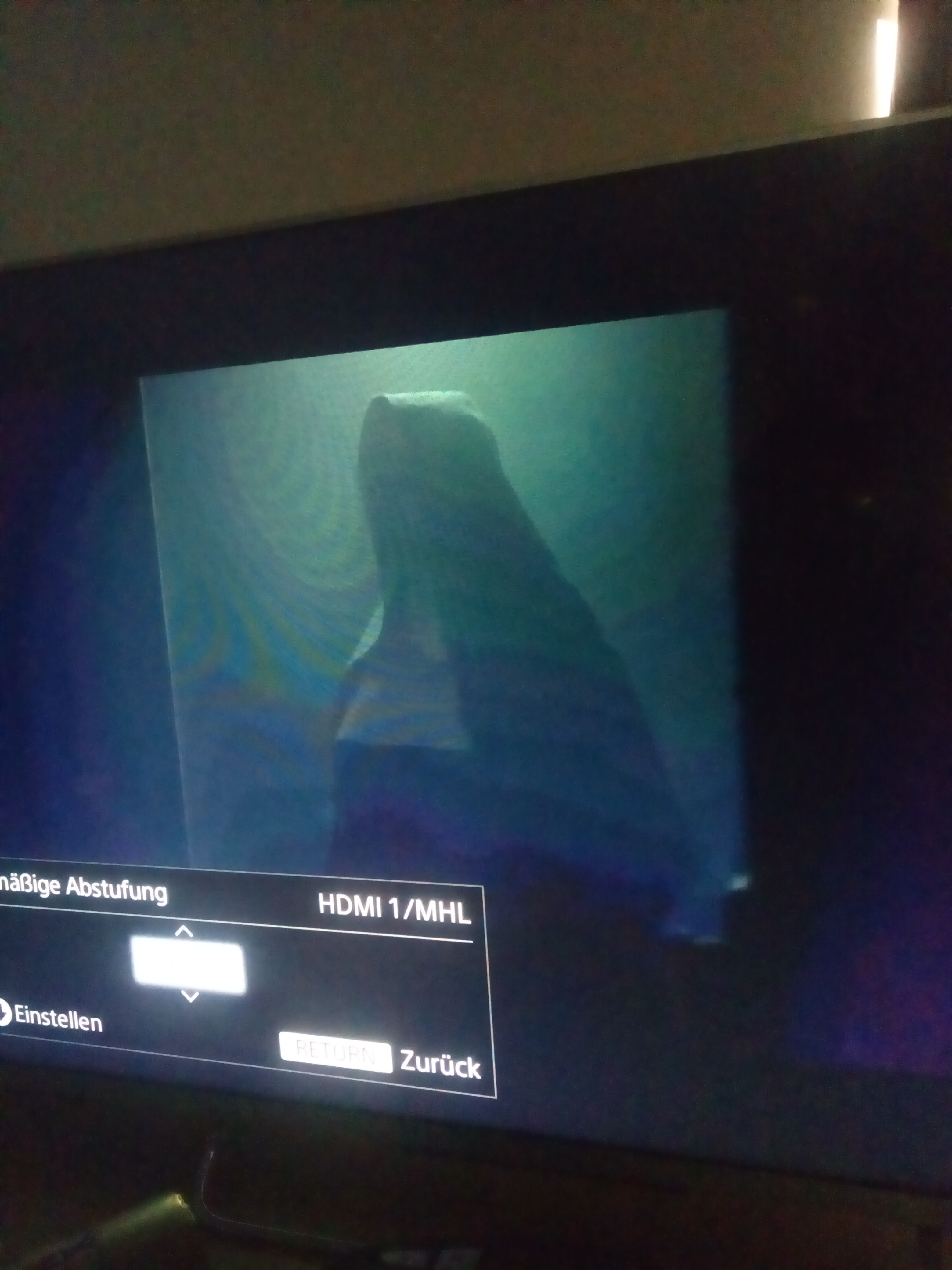

Ich habe mir letztes Jahr ein OLED gekauft und bin mit einer sache nicht zufrieden und zwar den,
in einigen Szenen störenden, Color Banding effekt.
Was mich am meisten ärgert ist das mein in die Jahre gekommener viel billigerer LCD TV je nach einstellungen das um längen besser hinbekommt.

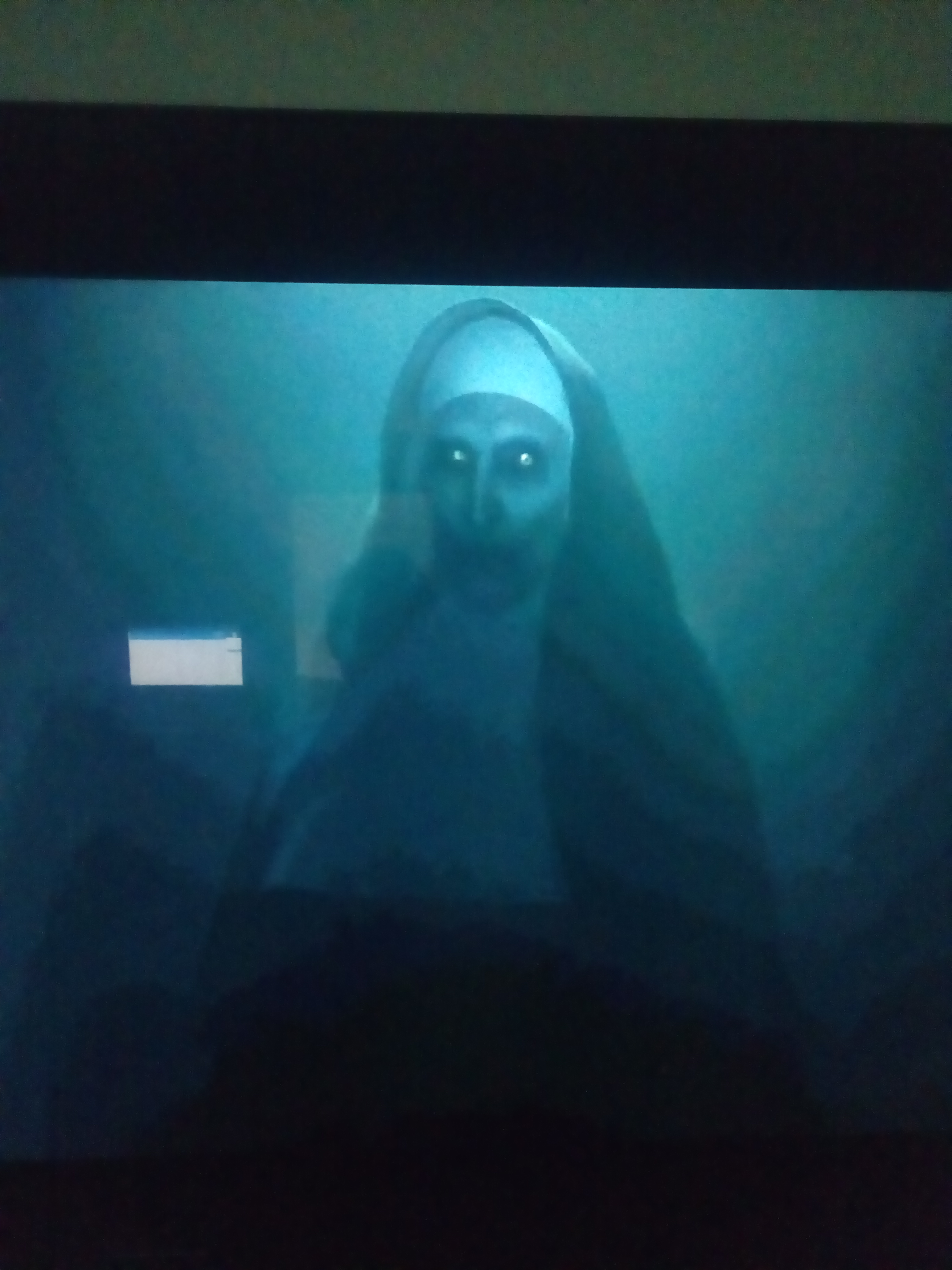

Hier eine Szene aus "The Nun"
PS4 Pro>Netflix>Panasonic TX65FZW804
finde keine einstellung die das in irgendeiner art und weise Reduziert.

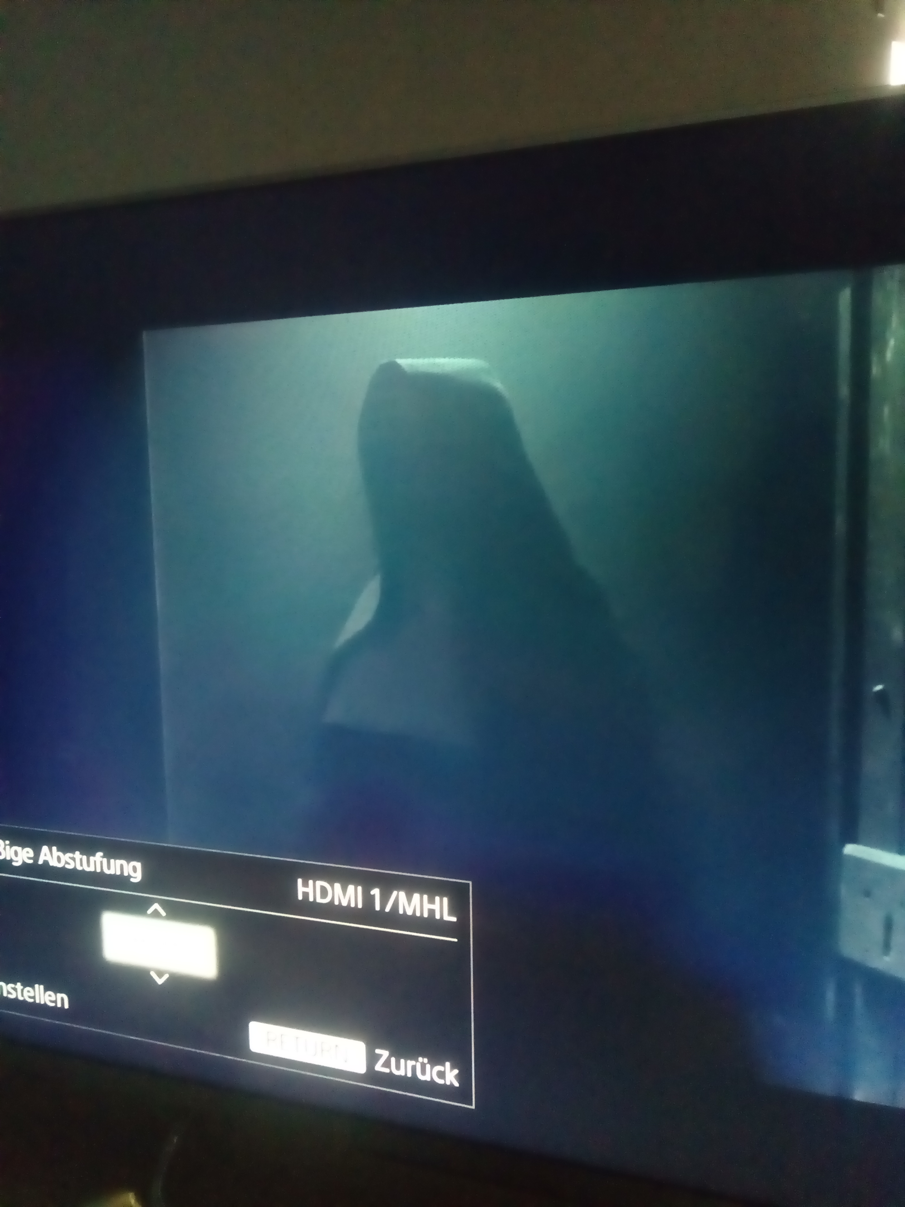

Hier beim Sony KDL-50W815B das gleiche problem.
aber ach wunder ... was haben wir den da für eine Einstellung (gleichmässige Abstufung)
Die probleme tauchen in allen möglichen Szenarien auf, nicht nur bei Netflix.
Was muss ich tun damit es auf dem 4 Jahre modernerem, 1500 teureren OLED TV genau so aussieht.
Überhaubt möglich??
schliesslich hat das Sony Model 12 Bit und der OLED nur 10 Bit.
hat jemand noch Tipps.
Gruss Mirco
